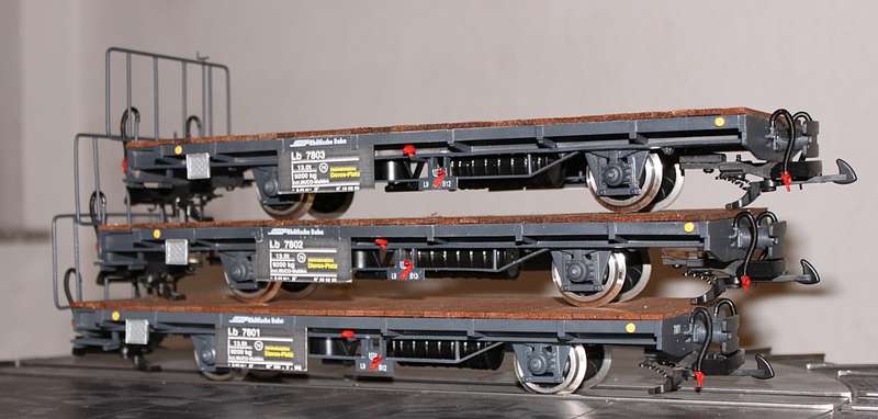

in der letzten Zeit habe ich die drei Wagen etwas weiterbauen können. Bremszylinder, Vakuumbehälter und Bremsschläuche sind aus der (zum Glück gut gefüllten) Restekiste, der Bremslaststeller aus Messing, die Beschriftung ist auf dem Laserdrucker entstanden. Die Beplankung besteht aus gebeiztem 2,5mm Balsaholz.
Als nächstes kommen dann die Halter für die Abrollcontainer.

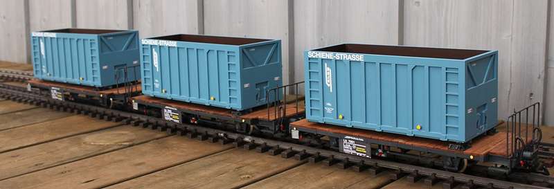

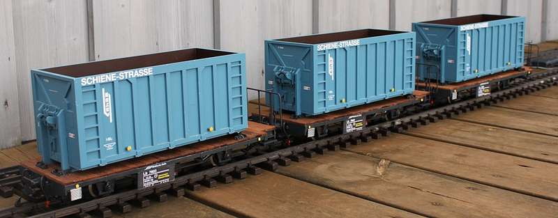

seit einiger Zeit stehen die Wagen fertig in meiner Vitrine (@Ottmar die stehen da gut - wirklich :wink: ), nun bin ich endlich dazugekommen Bilder zu machen.
Nach dem fertigen der Halterungen der Container ist mir aufgefallen das Kiss in der Breite des Wagens gepfuscht hat. Dieser ist zu schmal und dadurch sind die Rollen an den Containen zu weit innen montiert. Dies lässt sich jedoch mit ein wenig Aufwand ändern.
