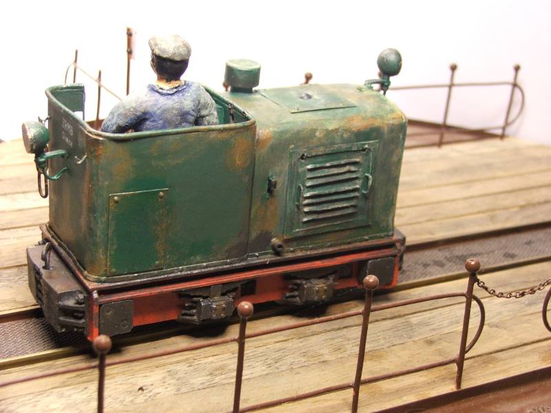

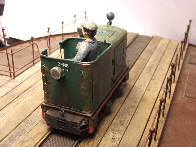

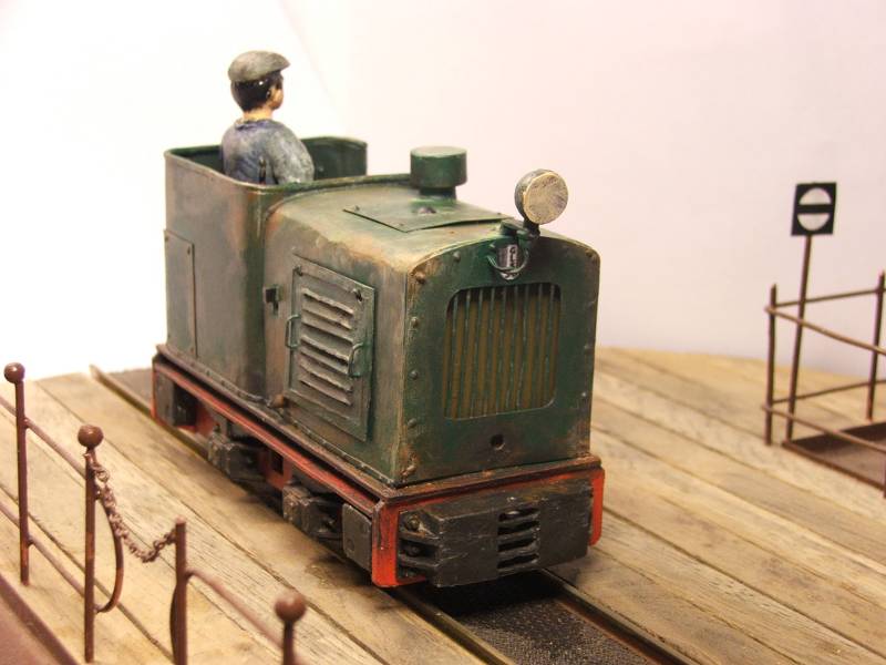

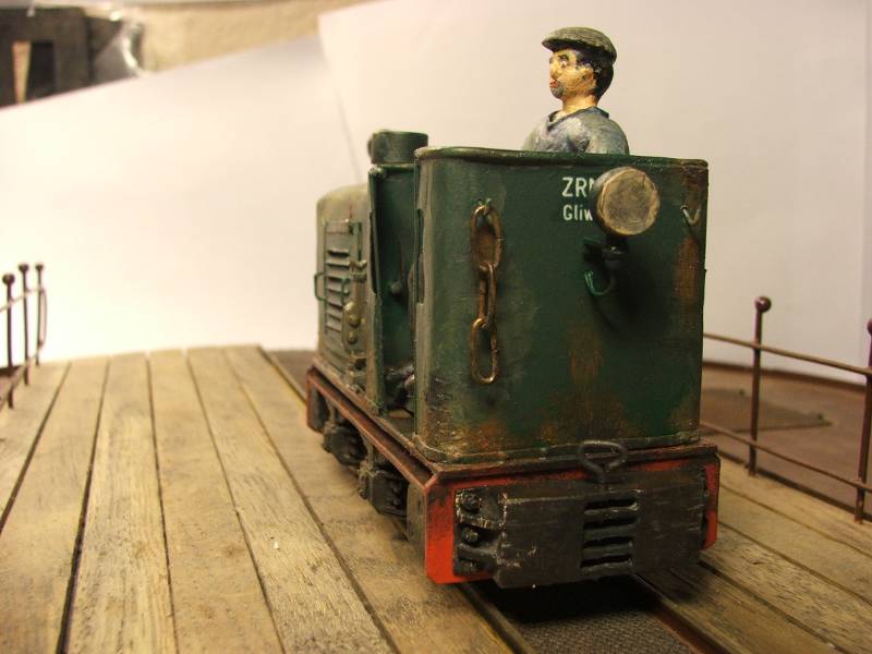

lang ist's her ... aber nun kann ich doch Vollzug melden :wink:
Mit anderen Worten: die Lok ist fertig :D
GLS_30_24_klein (Regalbahner)
Im Nachhinein muss ich sagen, dass der Modelik Bogen diesmal ziemlich enttäuschend war.
Das Modell hatte leider nur wenig mit dem Vorbild zu tun
und die zwei Loren habe ich gleich gar nicht gebaut.
Machen doch einen ziemlichen Spielzeug Eindruck.
Aber dank vieler Vorbildfotos von einem guten Freund und einigen Mitgliedern der Kipplore,
ist doch noch ein ganz passables Modell draus geworden.
Die Lok war übrigens schon im Rohbau zwei mal in Schkeuditz unterwegs
und ist beim Winterfest wegen einer Fehlbedienung auch mal von
der Platte gesegelt. War aber schnell repariert :wink:
GLS_30_16_klein (Regalbahner)

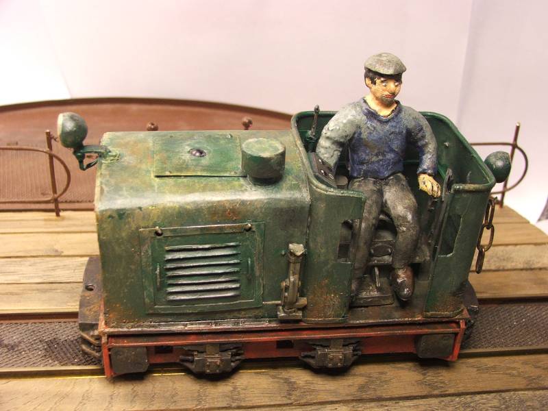

Der Lokführer (früher Bremser bei der MPSB) ist nicht schön aber ein zuverlässiger
Arbeiter und Gesichtskontrolle gibt's bei Feldbahn nicht :lol:
Er entstand übrigens aus Draht und Fimo und hat auch schon einige
Operationen hinter sich aber schöner wird er nun mal nicht.
GLS_30_26_klein (Regalbahner)
GLS_30_18_klein (Regalbahner)
GLS_30_20_klein (Regalbahner)
GLS_30_22_klein (Regalbahner)

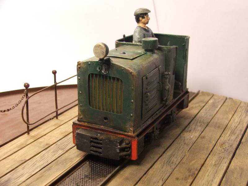

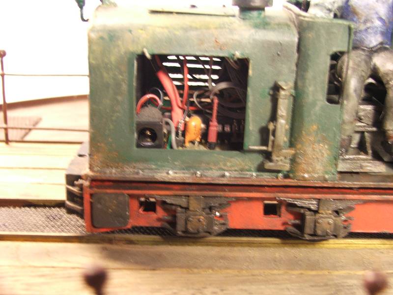

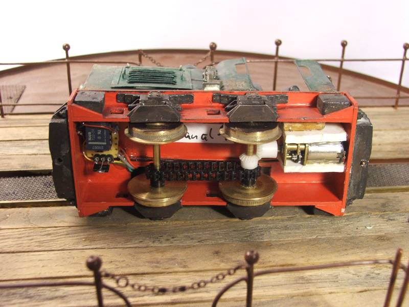

Die Lok wird von einem kleinen Chinagetriebmotor mit 3 Volt angetrieben
und hat eine Infrarotsteuerung. Der Li-Ion Akku ist von einem Camcorder
und hat 1700 mAh.
Die Lampen sind mit LED's bestückt und leuchten fahrtrichtungsabhängig.
Ansonsten wurden noch zwei Kegelräder von GHW verbaut und eine Hettler Kette
verbindet die Achsen.
Die Räder entstanden auf der eigenen Drehbank.
Auf die Nachbildung des Motors habe ich aus Mangel an Vorbildfotos
diesmal verzichtet.
Die Klappen lassen sich zwar öffnen aber darunter sitzt nur die Elektronik
und die Ladebuchse.

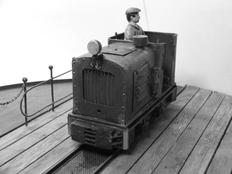

Und weil's immer gut kommt, noch eins in Schwarz Weiss :D
GLS_30_24_sw (Regalbahner)

Moin Christoph,
tolle Lok, aber sag mal, hängt meine Winde da etwa in der Luft? Oben sehe ich ja den dünnen Blechstreifen, aber unten hätte ich die einfach mit dem Fuß auf den Rahmen gesetzt...
MfG Christoph
Beiträge: 4449
Re: polnische Feldbahnlok GLS 30
Moin Christoph,
nee nicht in der Luft sondern an zwei Blechschellen,
wobei ich mir gerade überlegt habe, dass sie so sicher nicht schnell zu entnehmen ist :gruebel:
Wie ist denn das beim Original gelöst :?:
Gleisbauer
Beiträge: 809
Wohnort: Hansestadt Stade
Beitrag von Gleisbauer »
Moin Christoph,
da gibts unterschiedliche Lösungen.
Zum einen wird wohl kein Mensch die Winde "hängend" befestigen, sondern sie wird immer auf dem Boden oder einem Halter stehen. Einen Halter werden die meisten Feldbahner aber nur dann gebaut haben, wenn es an der gewünschten Stelle nichts gab, wodrauf die Winde stehen kann, z.B: außen an der Rückwand.
Bei der oberen Halterung kannst Du die Winde mit einer kurzen, strammen Kette sichern oder Du hast eine Halterung, bei der Du links und rechts der Winde 2 Profile hast, die die Winde zusammen mit einem an der Vorderseite befindlichen, meist klappbarem, Riegel festhalten.
Winde_am_Pony (Gleisbauer)
Hier mal die Halterung in meinem Pony.
MfG Christoph
P.S: Vergiß bitte nicht, wie doll bei ner Feldbahn alles schaukelt, also sollte die Halterung schon stabil und eng anliegend sein :wink:
Und wenn Du gerade dabei bist, die Griffe der Kurbel sind einklappbar, kannst Du ja auf meinem Foto sehen :)
Beiträge: 4449
Hallo Christoph,
habe die Lok heute im Zuge der Gleisbauarbeiten am Bahnhof
eine ganze Zeit mit fünf beladenen Kipploren im Einsatz gehabt
und dabei die Winde nicht verloren :lol:
Ronald hat mir ein par (Vor)bilder geschickt,
wonach ich mit meinen Blechschellen gar nicht so schlecht liege.
Auch die Kurbel ist dort meisstens nicht eingeklappt :D
Ich werde aber nach Feldbahnart noch einen dicken Klotz unter den Fuß der Winde
klemmen und diesen von innen verschrauben. Das sollte dann aber genügen :wink:
