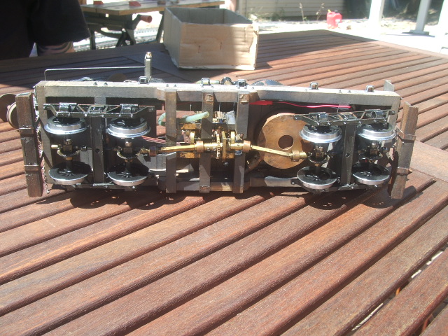

nachdem mein Betsy-Projekt sich langsam dem Ende naehert, muss ich mich nach was Neuem umsehen. Ich moechte gerne in die naechste Liga aufsteigen, wobei ich relativ einfach anfangen will. Das Projekt soll eine A-Climax in 5" (leider 4 3/4" hier in CA) werden. Ich hatte eine solche Lok schon in 1:20.3 gebaut:
Climax01 (Henry)

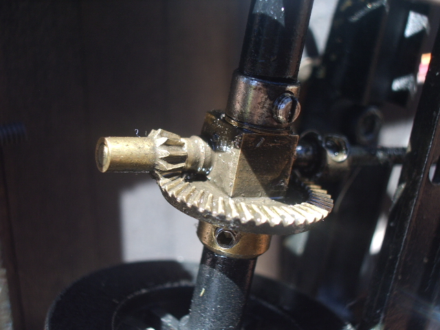

Eine Besonderheit aller Climax Loks (auch der 2achsigen) ist ein spezielles aussermittiges Kegelrad, mit dem beide Achsen eines Drehgestells angetrieben werden koennen, siehe:
Climax02 (Henry)
Climax03 (Henry)

Diese Kegelraeder sind nun mein Problem fuer die "grosse" Lok. Es gibt zwar eine hervorragende Anleitung zum Bau eines solchen Getriebes von Kozo Hiraoka siehe z.B.
http://www.amazon.com/Building-Climax-K ... 0914104136
aber irgendwie getraue ich mich nicht so richtig dran. Offenbar waren diese sogenannten Tangentialkegelraeder bis ca. 1980 ziemlich verbreitet, sind aber dann von den Hypoidverzahnungen abgeloest wurden. Diese erfuellen zwar den gleichen Zweck, sehen aber viel zu "modern" aus. Meine Frage: Gibt es noch irgendwo jemand, der solche Verzahnungen herstellt (z.B. als Ersatzteil)?

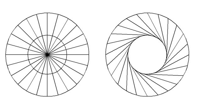

ich versuche schon seit mehreren Jahren, an solche Kegelraeder ranzukommen. Sie sind extrem selten geworden; die einzige Referenz habe ich ausser bei der Climax in einer alten Miba gefunden (dort war auch der Name definiert). Bei "normalen" Kegelraedern treffen sich die (in Gedanken) verlaengerten Zahnflanken in einem Punkt, naemlich der Mitte, waehrend Tangentialkegelraeder "schraeg" sind, d.h. die Verlaengerung der Zahnflanken trifft sich als Tangente auf einen Kreis, daher der Name. Hier eine kleine Skizze, die den Unterschied klarmacht:
Wie gesagt, Hypoidverzahnungen sehen aehnlich aus, nur die Zahnflanken sind gebogen. Fuer eine Climax einfach zu modern.
