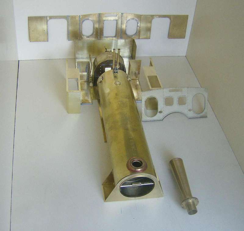

:wink: z. Z. bin ich wieder mal dabei eine T3 zu bauen. Leider habe ich nicht die Zeit (und auch nicht die rechte Lust) einen so ausführlichen Bericht meiner derzeitigen T3-Bautätigkeit zu schreiben, wie es Thomas mit seiner "99021" oder Frithjof und Helmut machen.
Ich möchte, auch wenn meine Fotokünste nicht so toll sind, euch ein paar Bilder nicht vorenthalten.
Bei Interesse, werde ich je nach gewissen Baufortschritten weitere Bilder einstellen.
Sollten Fragen auftauchen, dann werde ich versuchen sie so gut es geht zu beantworten.
Gruß Alfred

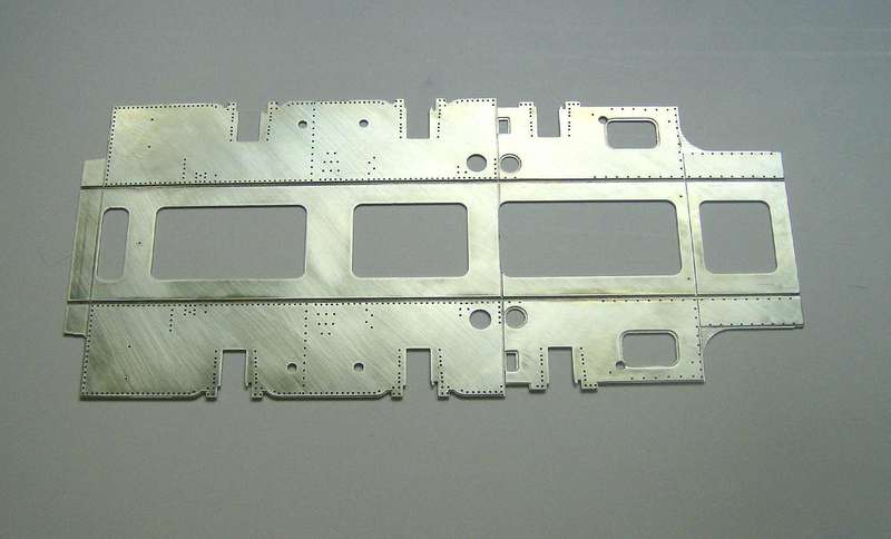

T3-Rahmenblech nach Blatt III 4 e ungebogen (Regelspur)
Rahmenblech für eine T3 mit schräger FH-Rückwand.

T3-Kesselblech nach Blatt III 4 e 3. Auflage (Regelspur)
Aufbau der Rauchkammereinrichtung T3 (Regelspur)

Das sieht gut aus. Hast Du die Teile alle selbst geferitigt oder Dir dabei helfen lassen.

saubere arbeit die Du da machst. Aber wir kennen ja nix anderes von Dir. Zeig bitte noch weitere Bilder wenn Du weiterbaust. Man kann da immer was lernen auch wenn ich momentan nicht zum basteln komme.

:? alle Teile die ich hier eingestellt habe, wurden von mir selbst hergestellt. Ich versuche immer soweit es geht alles selbst zu machen.
Für die Elekto- und Brems-Luftleitungen werde ich gegossene Winkel-, T- und Verbindungsstücke von Dirk (Harzer Roller) verwenden. Danke für die schnelle Erledigung.
:wink: Hallo Marco, wenn ich die Bremsanlage montiert habe gibt es wieder ein paar Bilder.

ein interessanter Bericht - die Bilder lassen zweifelsfrei erkennen, welch' Voraussetzungen für ein solches Projekt erforderlich sind. Einfach unerreichbar für mich. Die fertige Lok wird sicher ein "Augenschmaus" werden.
Ausdrücklich bitte ich um weitere Berichte.

<seufz> ein Traum von Modell. Wobei man die unglaublich vielen Details auf den Fotos kaum sehen kann. Man kann erahnen, wieviel Mühe Du investierst, wenn man einige Teile in der Hand halten und genauer ansehen durfte :respekt:
