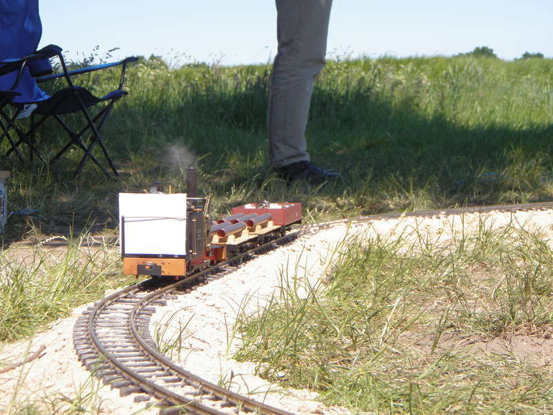

eigentlich ist es nur eine kleine Bastelei, aber wer sich bei windigem Wetter (so wie Pfingsten in Deinste
In Deinste haben wir ja unsere "Sandbahn" aufgebaut, auf der es Harmuts Vincent (auf dem Foto unten) dauernd das Feuer ausgeblasen hat.
Vincenttreffen (Gleisbauer)
Meinem Vincent dagegen wurde kein einziges mal das Feuer ausgeblasen. Daher nahm Hartmut meinen Vincent bei der nächsten Gelegenheit genau unter die Lupe und erkannte auch sofort die enscheidende Bauartänderung: Die Führerhausrückwand
an_der_Abraumkippe (Gleisbauer)
Flugs wurde Hartmuts Vincent unter Verwendung (einer neuen
Vincent_mit_Windschutz (Gleisbauer)
Fazit: Auch Hartmuts Vincent trotze nun dem Wind
Aber wie kam es dazu, daß ich überhaubt eine Rückwand angebaut habe?
Nun, eigentlich ganz einfach: Ich wollte die Lok auch hinten mit einer Lampe austatten. Aber wo? An der Griffstange? Wie sieht das den aus? Also etwas Blech zurechtgemacht und angeschraubt (immer so bauen, das die Rückwand demontiert werden kann, falls mal die Düse verstopft ist). Nur die Lampe ist bis heute nicht dran...
