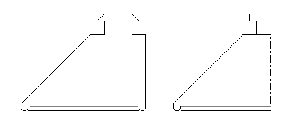

So etwas in der Art eines Kondensators habe ich mir zu Hause aus Aluminium über den Gasherd gebaut, da ich viel koche: Die Dunstabzugshaube ohne Gebläse oder Filter.
Dunstabzugshaube ohne Filter oder Gebläse in Seitenschnitt und halbem Ansichts-Schnitt.
Die Konstruktion funktioniert ganz ausgezeichnet. Aber! Die Rückstände aus Fett und Dampf, die sich nach der Kondensation an den großen Flächen bilden und in die Rand-Rinnen laufen, verschwinden durchaus nicht von alleine. Im Gegenteil, in regelmäßigen Abständen müssen diese von Hand entfernt werden, was immer ein ziemlich ekliges Geschäft ist.
Ich wage daher zu bezweifeln, dass sich die Emulsionsreste auf Deinem Dampflok-Kondensator von selbst verflüchtigen. Warum sollten sie auch? Der Zweck des Kondensators ist es ja eben, dass sie sich absetzen - wie in meiner Küche.
