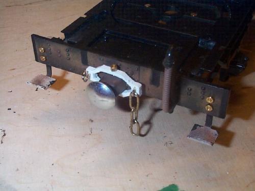

Man nehme einen RhB-Puffer, welcher der Form eines HSB-Puffers durch kürzen des Puffertellers angepaßt wird. Wem das nicht reicht darf sich aus Kunststoff einen selber bauen. In den Rahmen des Wagens werden zwei 2,5mm Löcher neben dem Puffer gebohrt. aus 1,5mm Messingdraht (vor dem Biegen ausglühen, damit er nicht bricht oder Kupferdraht nehmen) biegen wir uns einmal eine Öse und für die andere Seite einen Haken. Diese werden durch die Löcher geführt und auf der Innenliegen Seite ebenfalls mit einer Öse versehen. Mit einer Abstandshülse könnt ihr nun von unten an den Fahrzeugboden einen Balancierhebel anschrauben, welcher mit zwei weiteren kleinen Schrauben die beiden Stangen aufnimmt. Um die Kupplung zu vervollständigen wird nun entweder eine Kette mit 3 Gliedern in die Öse eingehängt, oder man besorgt sich günstige Schraubenkupplungen (z.B. von Spur 1) welche an andere Stelle im Forum bereits gelistet wurden.
Neben einigem Bastelspaß sollte nun die gewünschte Kupplung vor uns liegen.
Hier ein Beispiel mit ausenliegendem Balancierhebel :
Gruß vom verbastelten Waldgerd
