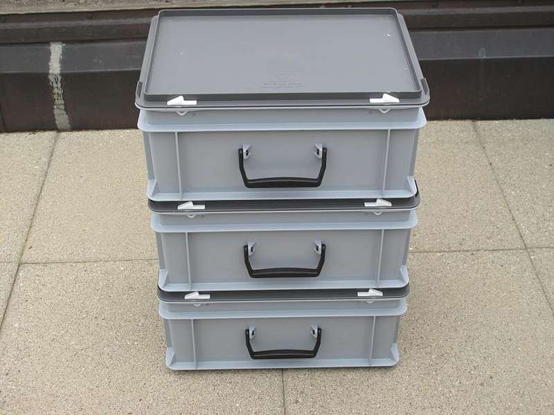

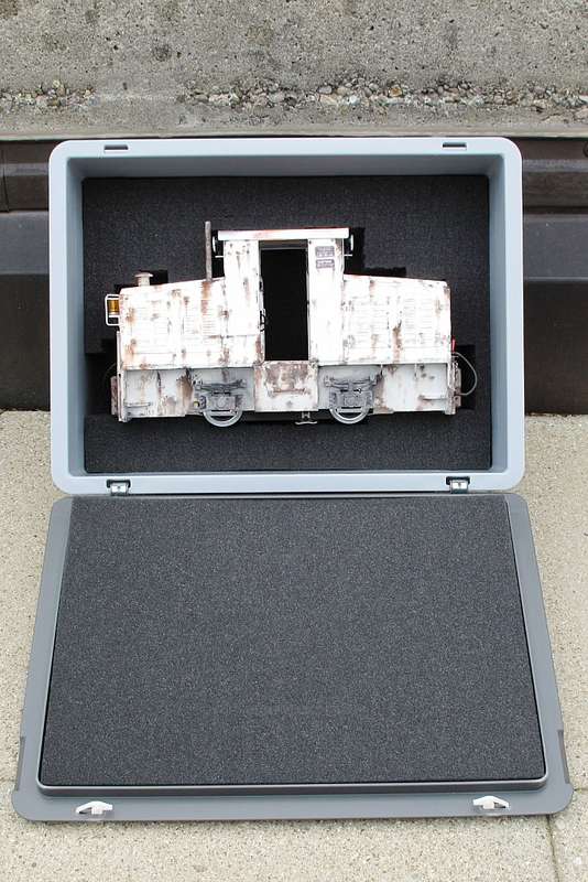

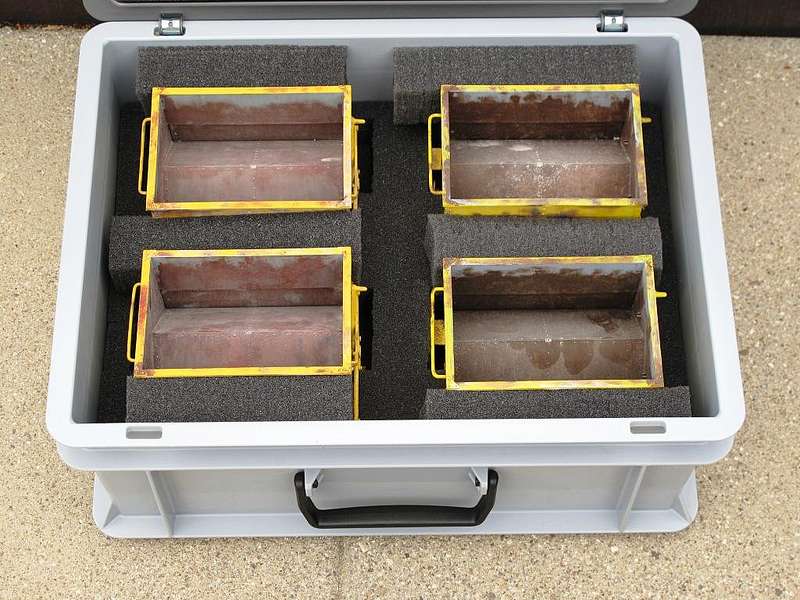

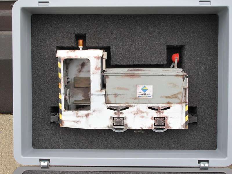

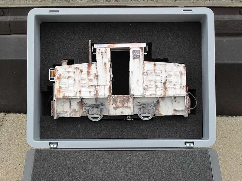

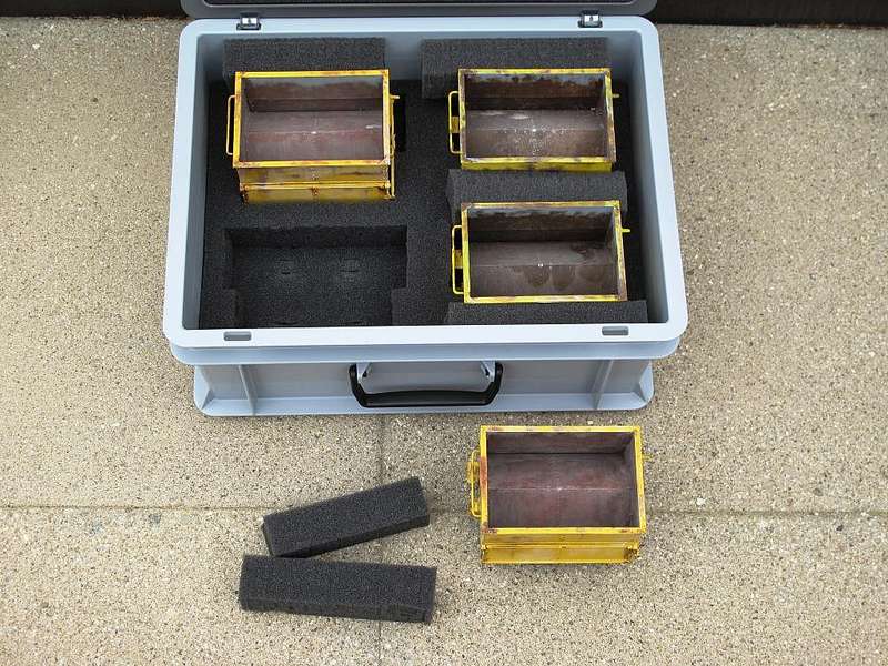

Um meine Modelle im Hinblick auf den Gartenbahntreff 2009 in Freienbach vom kommenden Wochenende möglichst einfach aber trotzdem sicher an die Ausstellung transportieren zu können, habe ich mir aus Stapelbehältern und vorperforierten Kunststoffeinlagen aus dem Grossmarkt (http://www.georgutz.com) einfache Transportkisten gebastelt. Um die Modelle möglichst ohne "Murks" und abgebrochener Teile aus den Kisten heben zu können, lohnt es sich, die Ausschnitte in den Kunststoffeinlagen etwas grosszügiger zu machen. Ein "spielfreier" Halt der Modelle in der Kiste lässt sich mit losen Kunststoffstücken sicherstellen, welche an geeigneten Stellen (zB. Dach) zwischen Modell und Kofferwand hineingedrückt werden (vgl. Bild mit Koffer und 4-Kiesloren). Nachstehend ein paar Bilder dazu:
