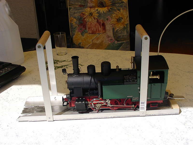

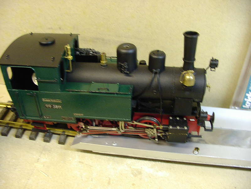

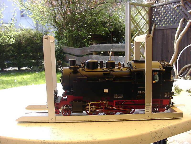

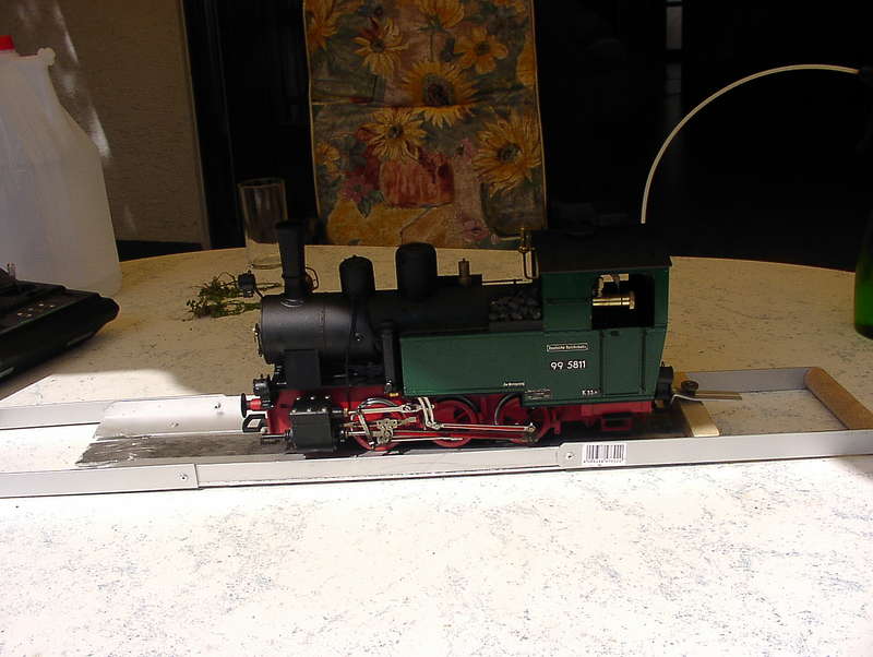

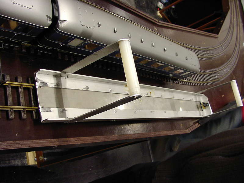

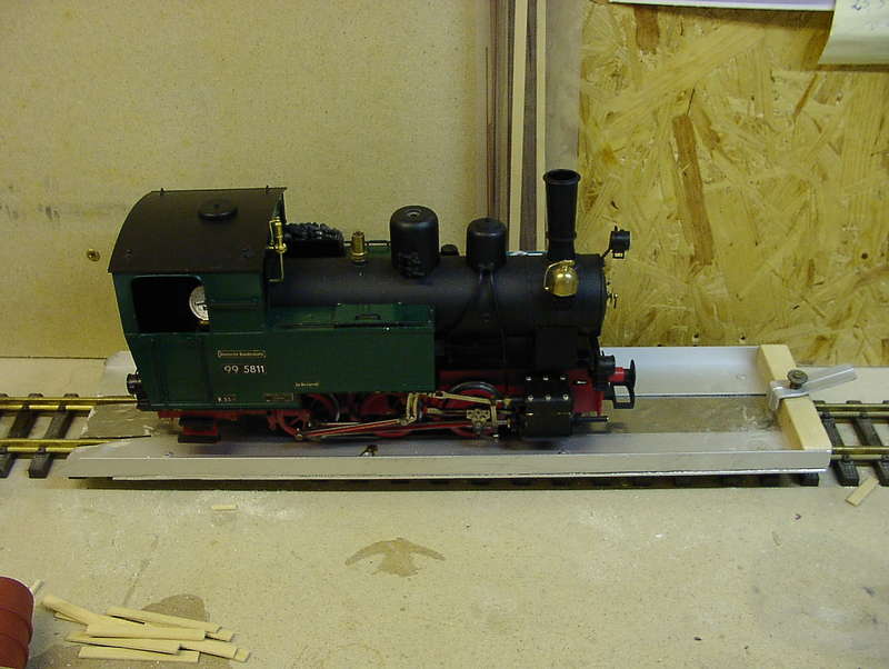

wollte mal mein Anheizgleis incl. Aufgleisugsgerät vorstellen. Es ist mit einfachen Mitteln gebaut.
Grund war und ist, ich habe meine Probleme so in Rücken und dieses ständige gebücke....
So hatte ich so ein Teil bei WYKO auf der Messe gesehen und es so ähnlich nachgebaut. Es sollen noch Griffe rechts und links dran kommen.
Gebaut habe ich es schon lange, kam nur durch die Kälte erst heute zum Einsatz. Es verschmutzt auch nichts mehr so dolle das Gleis beim anheizen, denn das Wasser-Öl Gemisch bleibt auf diesem Anheizgleis Gleis!
Nach dem Anheizen kann mann die lok zum Aufgleisen dann auf die Schiene stellen und runter fahren. Der kleine Bügel am Ende, hält die Lok fest.
