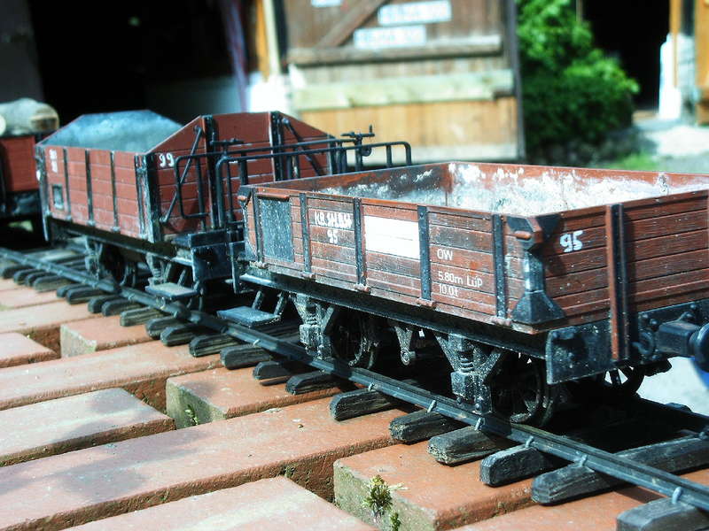

123Farbspiele4 (Schienenbus)
Schotterwagen-Farbspiele (Schienenbus)

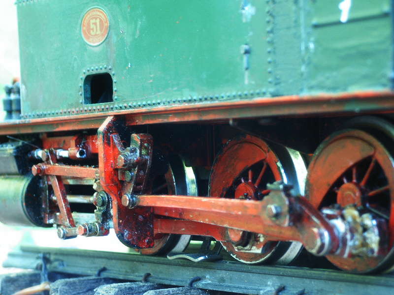

danke für deine Infos. Sehen nicht schlecht aus deine Modelle. Ist das alles von dir so bahandelt, oder sind die so realistisch wirkenden Schmierflecken, vorallem im Breich der Steuerung, echt? :)

Ich verwende alle möglichen Revell Farben... Die Grundtöne sind aber immer matt oder seidenmatt. Wenn Du sowieso vorhast deine Fahrzeuge zu altern, müssen die Farben mit denen Du nur ausbesserst eh nicht mit den originalen zu 100% übereinstimmen. - Tun sie ja beim Vorbild auch nicht!

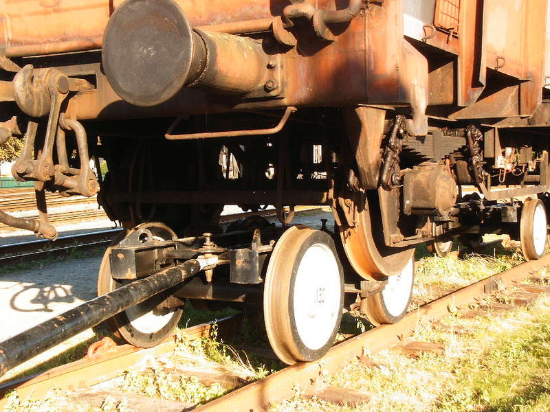

Rollbock (Schienenbus)

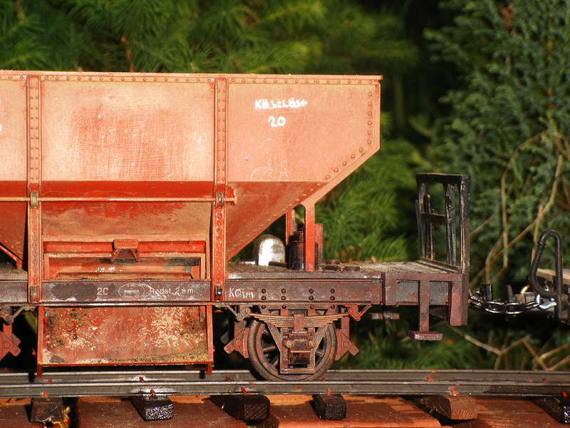

Und wenn's um Dreck geht kann man so ziemlich alles an Farben verwenden. Du musst nur daran denken, dass Staub und Dreck nicht glänzen. Einzig für frisches Fett und Öl kann man glänzendes Farben verwenden....
123Farbspiele2 (Schienenbus)

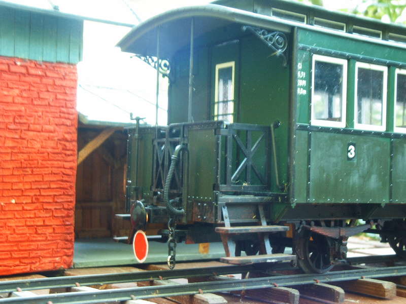

Achslager (Schienenbus)
Toytrain2... (Schienenbus)
