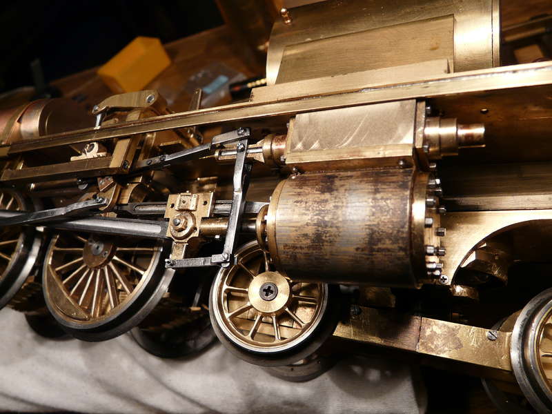

Das Problem beim Verschrauben der Zylinderheckel ist die Wandstärke der Zylinder. Selbst wenn Du wie ich 1,4 mm Schrauben verwendest, brauchst Du mindestens 2 mm Wandstärke. Das dürften die Wilesco Zylinder nicht haben.
Der guten Passung halber könnte man alternativ den hinteren Zylinderdeckel mit Stopfbuchse nach Bearbeitung der Kolbenlauffläche hart verlöten und dann erst in der Drehbank die Bohrung für die Kolbenstange einbringen. Auch dabei ist es von Vorteil, wenn man mit Laufbüchsen arbeitet, die erst am Schluß eingeschoben werden. Wenn nur der vordere Zylinderdeckel verschraubt ist, der ja meist keine Führungsaufgabe hat und damit unproblematisch zu montieren ist, läßt sich der Kolben noch nach vorn demontieren. Er muß nur am Kreuzkopf lösbar sein. Der vordere Zylinderdeckel ist ohnehin meist sogar ohne Demontage des Zylinders besser zugänglich und nicht durch Kreutzkopfführung u.s.w. verbaut. Bei Eigenkonstruktionen sollte man von vornherein diese Aspekte berücksichtigen.

Bild zur Veranschaulichung des Gesagten.
Verschraubung zwischen Kreuzkopf und Kolbenstange und vorderer Zylinderdeckel gut zugänglich.
Kolbenstange_am_Kreuzkopf_verschraubt_001 (Tüftler)
