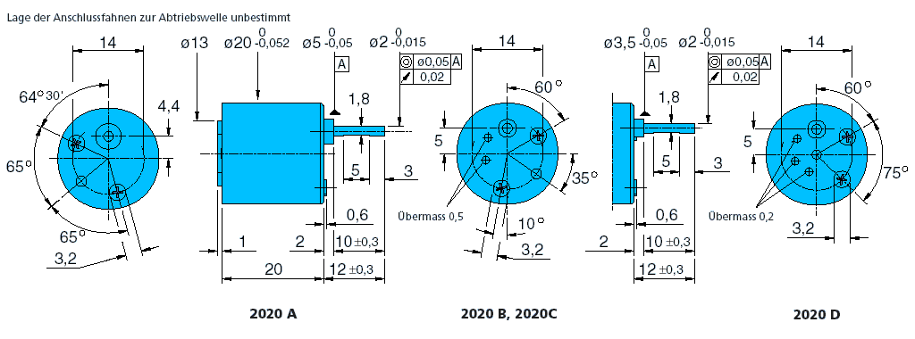

ich suche eine bemaßte Zeichnung vom Faulhaber Glockenankergetriebemotor 2020.
Eine Seitenansicht habe ich bei Lemo-Solar gefunden, brauche aber die Frontansicht ( Wellenseite)
Bin leider im Netz nicht fündig geworden.

Hiho!
Quelle einst: http://www.faulhaber.de .
Die Maße der vier Faulhaber-Getriebemotore der 2020...-Reihe.

das ging aber schnell!
Vielen Dank an alle Helfer.
Da kann ich meine Bohrmaschine gleich wieder anwerfen.
