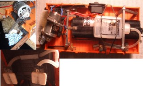

oder bau eine Kombination aus Kehrmaschine und Flüssigreinigung, gerne mehr Infos und Bilder bei Bedarf

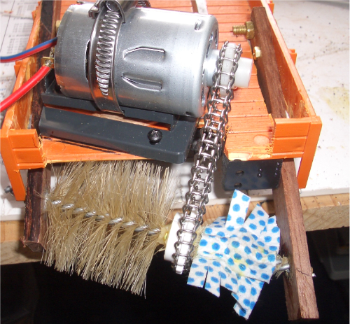

wie hast du die Putztücher befästigt? könntest du da mal en Foto reinstellen weil da hings bei mir immer da diese halterung immer abgerissen ist oder nicht richtig saß.
schonmal danke
MFG
jokkmokkschweden
Beiträge: 58
Registriert: So 21. Mai 2006, 12:59
Re: Schienenreiniger selbst bauen? LGB
Beitrag von jokkmokkschweden »
Hier siehst du aus dem Baustadium die Frontansicht. die eine Seite habe ich von Bürstenbefreit und dann Vileda-Tuch passend zugeschnitten. Als Klebstoff dafür nehem ich immer einen 2-Komponenten-Klebstoff von Henkel
Tobsi224
Beiträge: 5
Registriert: Mo 8. Sep 2008, 13:52
Beitrag von Tobsi224 »
Ah danke
ich versuche es einmal
MFG
