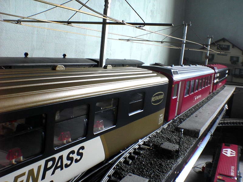

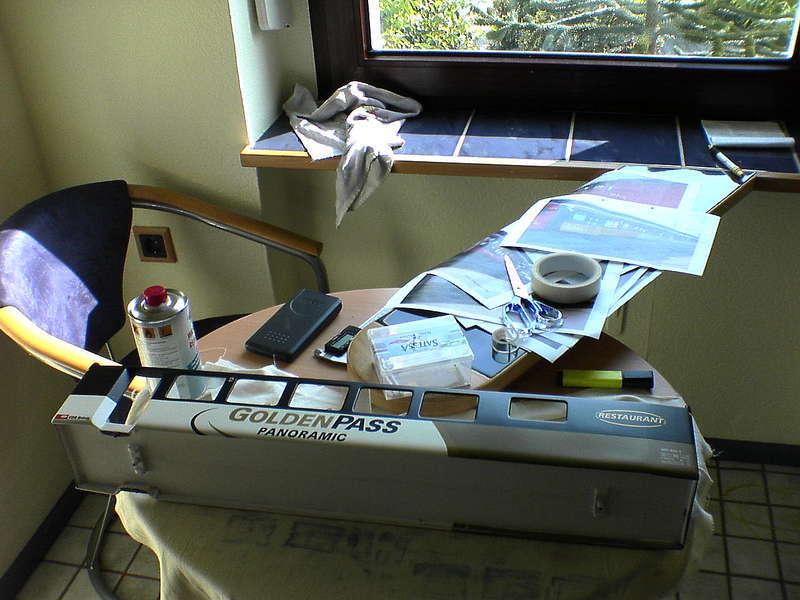

..hab gerade ein bischen Langeweile ;-)
GoldenPass_Beschriftung3 (ottmar)
..mir gefällt der Glanzgrad sehr gut und stimmt recht gut mit dem Vorbild überein.
Gruß Ottmar

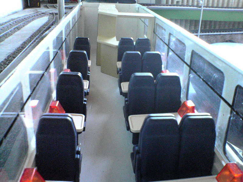

endlich sieht man wieder etwas Fortschritt. Zugegeben es geht sehr langsam voran, obwohl ich fast jeden Tag ein paar Stunden investiert habe...

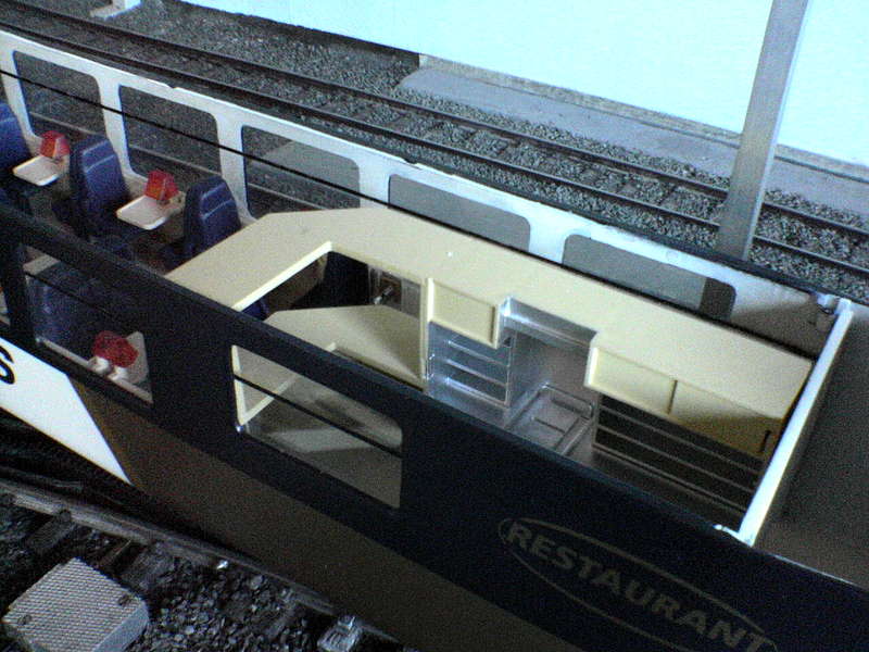

Zuerst die fertige Küche und Sitze des WR von oben:
GoldenPassWRinnenFer1 (ottmar)
GoldenPassWRinnenFer2 (ottmar)

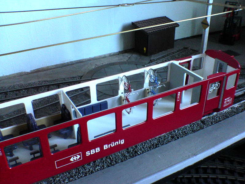

und der BD - ich konnte es nicht lassen und musste in den leeren Gepäckrum zwei Fahrräder aufhängen (dort sind auch im Vorbild die Haken dafür)...
GoldenPassBDinnenFertig (ottmar)

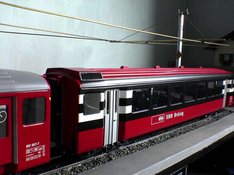

freut mich, dass Euch die Wäglis gefallen. Jetzt geht es zum Endspurt über. Die Wagen sind soweit komplett fertig:
Zuerst alle drei im Überblick (im Hintergrund sind die alten Dreiachser der Brünigbahn)
GoldenPass_2 (ottmar)

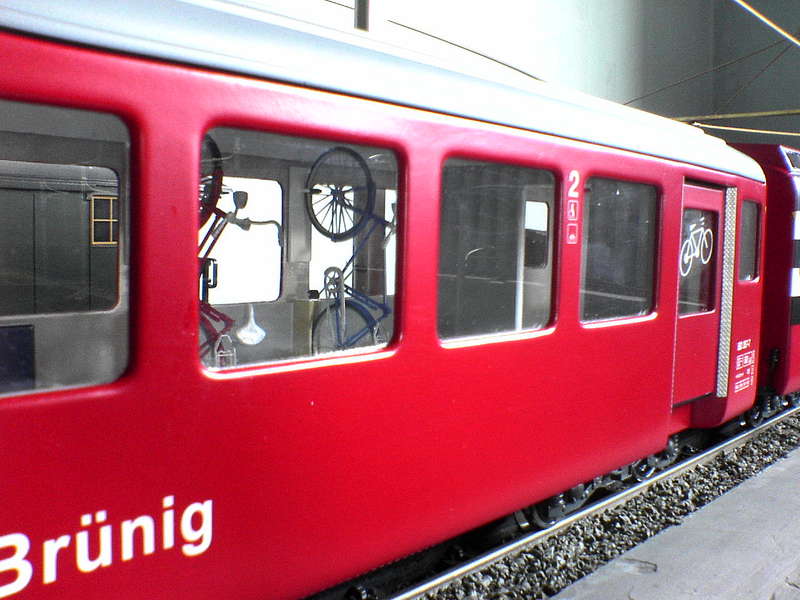

..der Fahrradwagen im Detail:
GoldenPass_1 (ottmar)

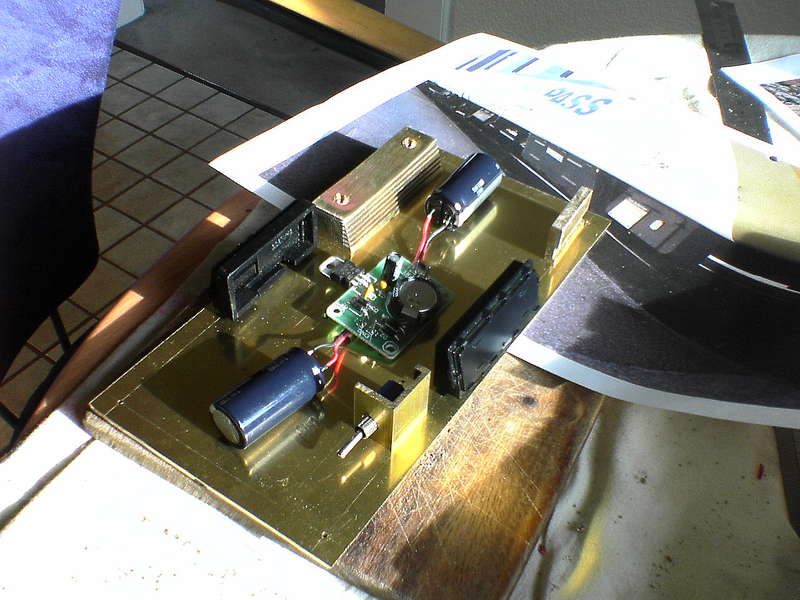

Spass beiseite, die Elektronik entsteht auf einer 2 mm Grundplatte (dient gleichzeitig als Kühlplatte und als Ballastgewicht (damit der Schwerpunkt schön tief liegt). Eigentlich ist es nur ein 5 Volt Spannungsregler mit jede Menge Kondis - im Eingang so 10000 und dann noch ne freundliche Mio als Dauerstabilisierung. Ergibt ohne Strom so ca ne Minute Licht..
GoldenPass_Elektronik (ottmar)
