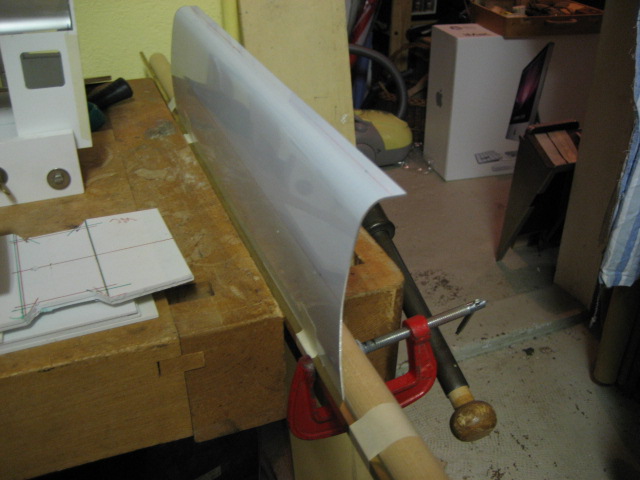

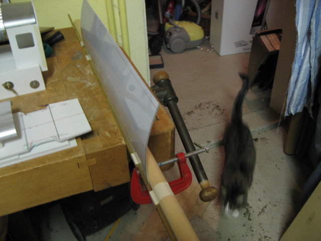

5. Blech auf Herzstück einspannen. Nun wird das Blech so auf das Herzstück gespannt, dass die eingezeichnete Seitenlinie mit der auf dem Herstück eingezeichneten Linie genau fluchtet. Der waagrechte Anschlag muss natürlich senkrecht nach unten weisen. Das ist der Grund, weshalb ich diese Aktion auf der offenen Waschmaschine erledigte. Mit Gipserklebband wird das Ganze fixiert. Darüber lege ich einen meterlangen Messingstab (5x10mm) exakt bündig mit der Seitenlinie des Bleches und arretiere das Ganze wieder, indem ich es an den Enden mit Gisperklebband umwickle. Nun wird das Ganze genau bündig in den Schraubstock eingespannt. Der rechtwinklige Anschlag garantiert Rechtwinkligkeit. Damit das Blech nicht wegspringt am herausragenden Teil kann es noch mit einer Klemme arretiert werden.
Dach formen 3 / mit Lehre biegen (fst-tigrottino)
6. Blech biegen. Mit der Hilfe eines langen Bleches drücke ich nun das Blech in die Form, meistens nicht ganz eben. Die Mitte der Dachwölbung zeigt mir ja bestens an, wann es genug ist. Dann herausnehmen, Gipserklebband wegnehmen und das ganze noch einmal mit der anderen Seite.

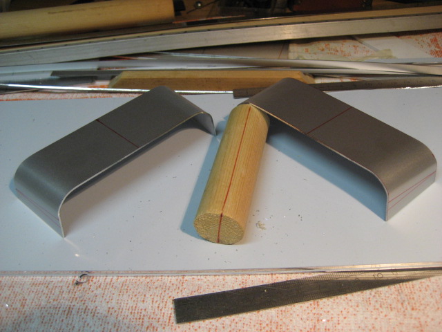

8. Endstücke formen. nach der genau selben Methode, werden die Endstücke auf dem Schraubstock geformt. Die Verjüngung inkl. Abwicklung habe ich durch Kartonmodelle erprobt. In meinem Falle ergibt eine Breite von 124mm eine um 3 mm niedrigere Endhöhe und die entsprechende Verjüngung auf 109-110mm Breite.
Dach formen 6 / Endstücke biegen (fst-tigrottino)
Dach formen 7 / Entstücke roh (fst-tigrottino)

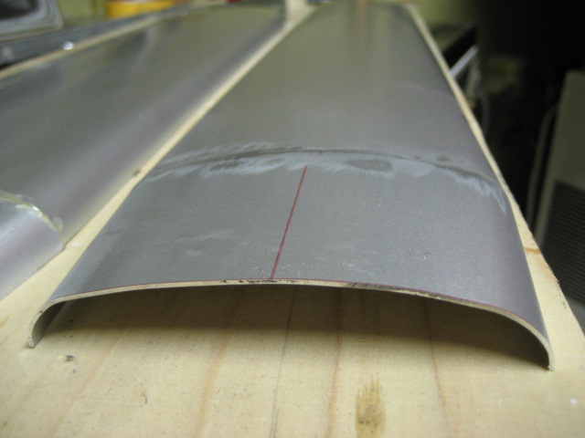

9. Endstücke einpassen. Durch absägen und abschmirgeln, mit den Händen die nötige Wölbung formen und immer wieder anpassen - nach ca. 5minuten passt jedes Endstück ziemlich haargenau an das lange Dach. Dann Araldit anmachen und die beiden Endstücke ankleben. Über Nacht aushärten lassen und Freude haben, dass ein neues Dach wieder fertig ist.
Dach formen 8 / Entstücke einpassen (fst-tigrottino)
Dach formen 9 / Entstücke einpassen (fst-tigrottino)

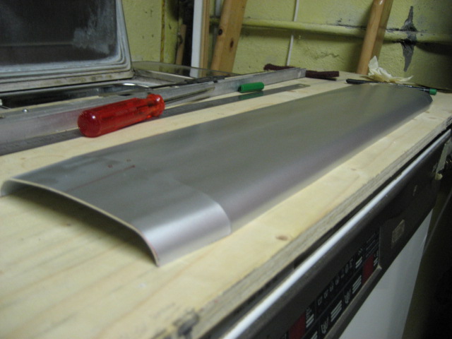

10. Glatt schmirgeln. Das ausgetrocknete Dach überprüfen und den überschüssigen Araldit wegschmirgeln. Fertig ist das günstige Dach.
Dach formen 10 / 1 x abgeschliffen (fst-tigrottino)
Dach formen 11 / 1 x abgeschliffen Detail (fst-tigrottino)
Dach formen 12 / 1 x abgeschliffen Seitenansicht (fst-tigrottino)
