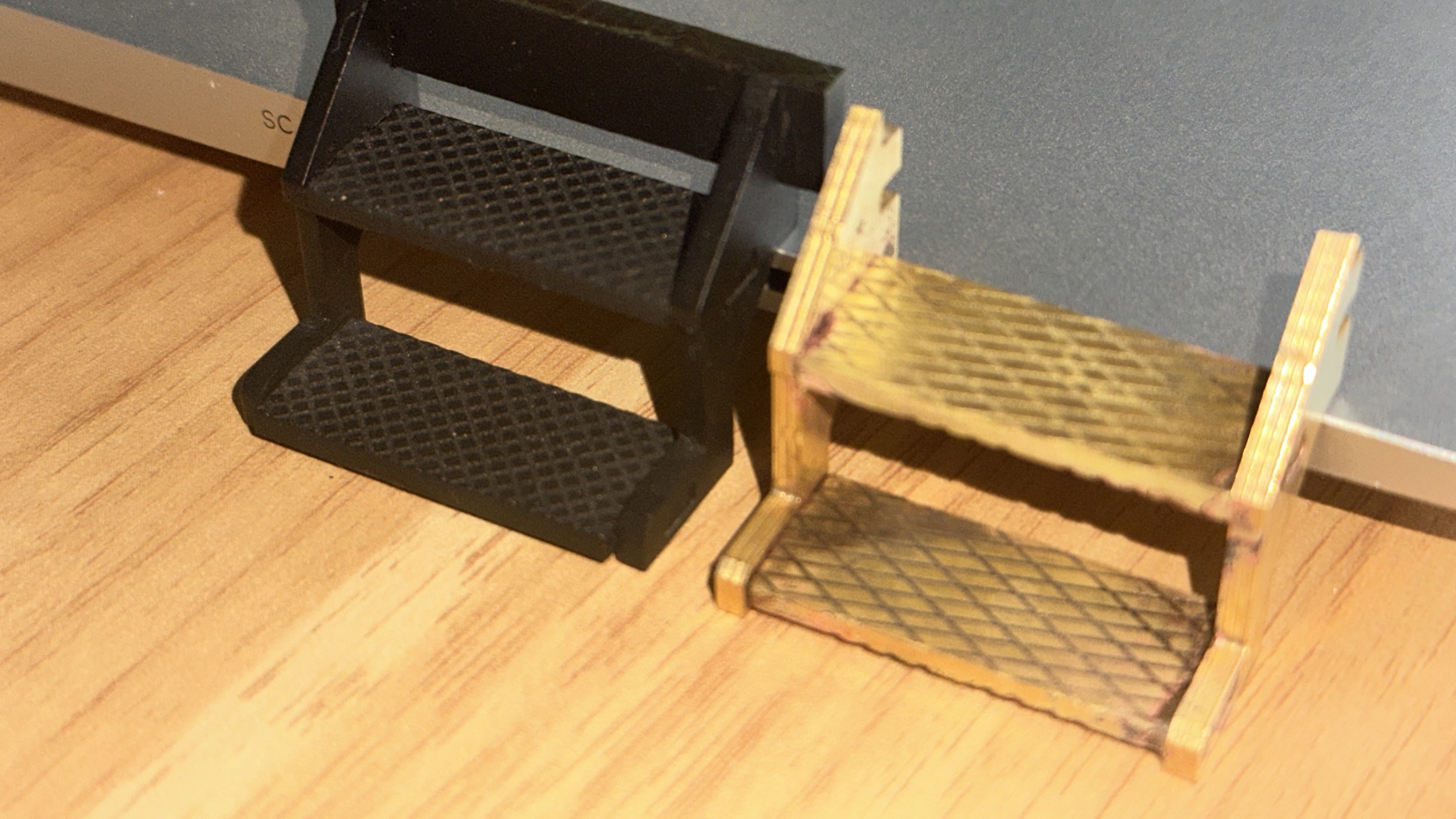

auch, wenn der letzte Beitrag lange her ist, ich habe ein paar der Kisswagen. Ein Problem ist die Haltbarkeit der Kunststoff Trittstufen,
Ich habe nun erste Stufen durch Messingstufen ersetzt. Vielleicht hat jemand das gleiche Problem.
Vg Tobias
Vg Tobias

Re: Neue Harzwagen von Kiss
Hi.
Nein, das ist doch kein Problem. Die gibts ja in Plaste als Ersatzteil. Lassen sich hervorragend wieder einkleben.
Aber nette Idee mit dem Messing. Wenn man da mal hängen bleibt, ist die Trittstufe wenigstens noch heile…, nur leider der Rest vom Wagen vermutlich dann noch mehr in Mitleidenschaft gezogen. Quasi ne Verlegung der Sollbruchstelle.
IMG_37501 (VT-187-017)
IMG_37511 (VT-187-017)
Moin, dann werden die nächsten Teile in Messing ersetzt… das ist dann ein schrittweiser Neubau…
TK
TK
VT-187-017
- Beiträge: 5
- Registriert: Do 4. Jan 2007, 21:04
- Wohnort: Im Keller
Hi.
Ja, das wäre eine Möglichkeit.
Man könnte ja nur den Wagenkasten weiter verwenden…..
Ist nur die Frage, ob sich der Aufwand lohnt. Der Rest ist und wird dadurch auch nicht besser….
LG
LG
glücklicherweise hast du wohl einen enormen Vorrat dieser Tritte von Kiss in deinem Lager.
Die wenigen die ich damals kulanterweise von Kiss bekam, sind bei den vorhandenen ca. 30 Wagen mittlerweile aufgebraucht.
Deshalb arbeite ich den Ersatz aus 2 mm PS heraus, 3 D Druck wäre sicher auch noch eine Möglichkeit.
Thomas
Thomas
