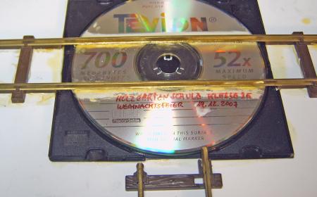

Eine "slim line" CD Verpackung dient als Rahmen, um auf die Original SOK (Schienenoberkante) der Faller Gleise zu kommen,muß man 2 alte CD aufeinander kleben, dann passt es perfekt.
CD_Drehscheibe_1CD_Drehscheibe (Szigligeti Kerti Vasutak)

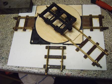

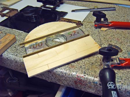

Damit nachher alles passt, habe ich bei einem geraden Gleisstück genauso viele Schwellen entfernt, wie auf die CD passen.
Den freien Platz habe ich mit Sperrholz zugeklebt:
CD_Drehscheibe_2CD_Drehscheibe (Szigligeti Kerti Vasutak)
Weil diese Drehscheibe im Moment noch nicht fest verbaut wird, sondern "ambulant" für "Tablebahnig" eingesetzt wird, habe ich sie auf eine 0,5mm starke ABS Platte samt der Anschlußgleisstücke geklebt.
Das trägt kaum auf und gibt der Sache beim Anstecken der Gleise doch genug Stabilität.
CD_Drehscheibe_4CD_Drehscheibe (Szigligeti Kerti Vasutak)
Rundherum und zwischen den Gleisen wird alles noch mit "Holzbrettern" verkleidet.
Der Rohbau der Konstruktion hat eben schon seinen ersten Funktionstest mit großem Erfolg bestanden.

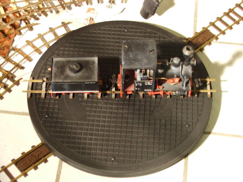

Für ein par Euro habe ich einen ersteigert und hier die erste Stellprobe :
Drehscheibe_01_klein (Regalbahner)

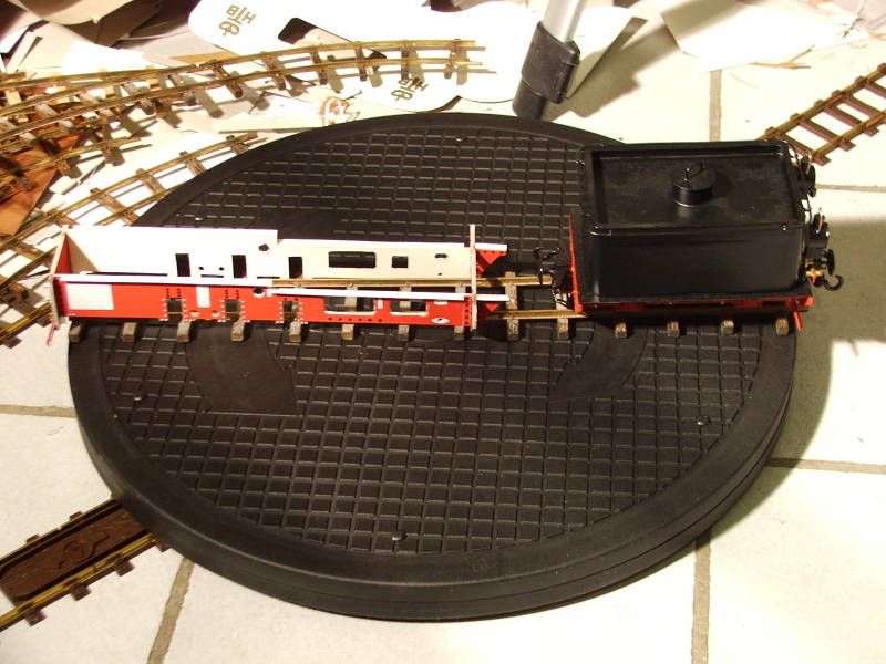

Der Drehteller hat einen Durchmesser von 40 cm .
Drehscheibe_02_klein (Regalbahner)
Für meine Dicke immer noch etwas knapp.
Deshalb werde ich die Verbretterung rund herum etwas überstehen lassen.
Dann müsste es passen :juggle:
Rudolf
