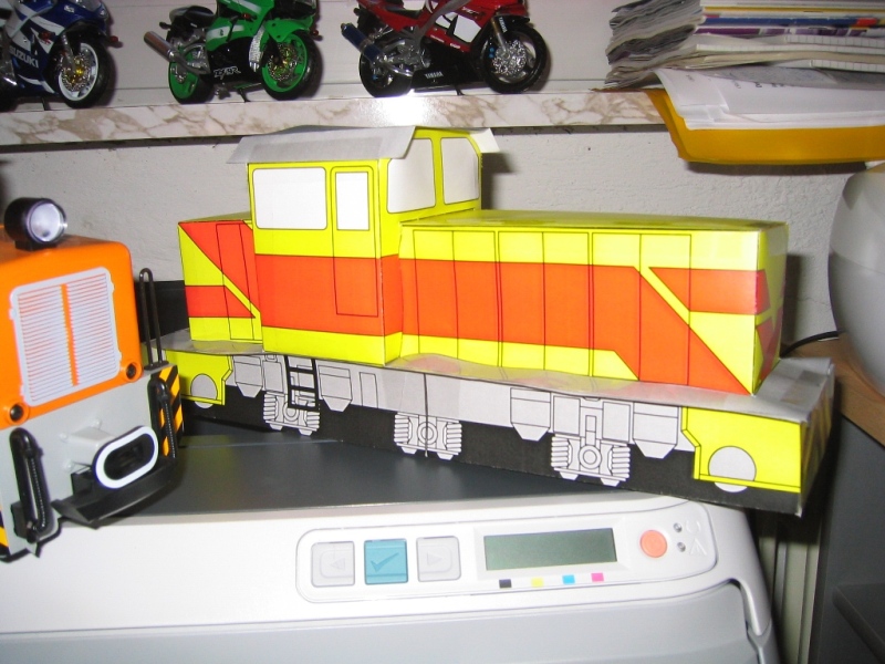

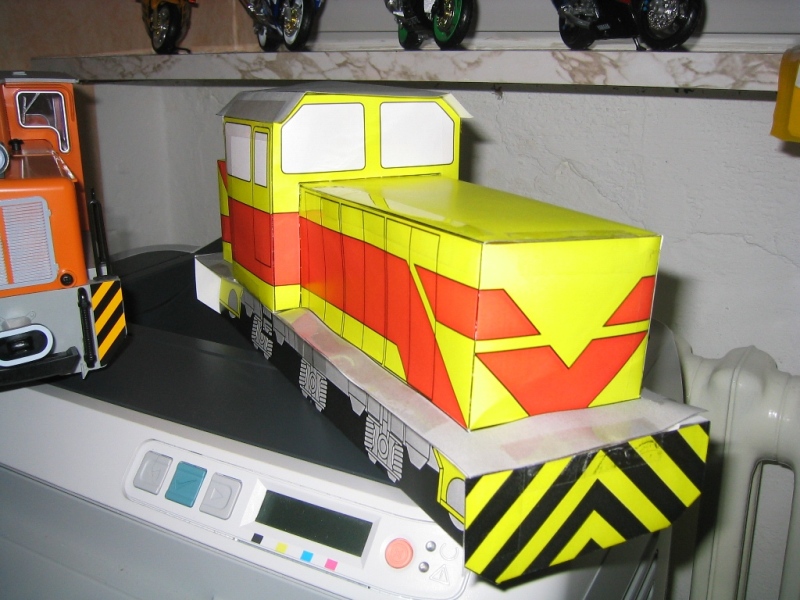

Ich habe jetzt mal ein paar Tage über deinen einwand nachgedacht, und habe mich nun endschlossen, die Lok selbst zu bauen.
Als erstes habe ich mir mal die Maße von vielen Bildern her geholt, und mal ein kleines Modell aus Papier gebastelt. Einfach um mal die Proportionen so zu sehen.
Jetzt weiß ich nur nicht, welches Material in welcher Stärke ich nehmen soll.
Nehme ich Kunststoff, oder doch Messing. Leider habe ich keine CNC Fräse und auch keine Blechschere, mit der ich gerade Schnitte hinbekomme.
Wozu würdet ihr mir raten?
Und wo bekomme ich geeignete Radsätze und Motoren her? Selbstbau kommt nicht in frage, da mir dafür die Drehbank und auch die erfahrung fehlt. Ich habe hier viel gelesen, und noch mehr möglichkeiten gefunden. Ob LGB Antriebsblok zerlegen oder alles aus einzelteile zusammenbauen.
Ein kleiner Tipp für einen Anfänger währe OK.
So, das wars erst mal.
Mfg Markus
PS. Ja ich weiß, das ich das Führerhaus falschrum aufgeklebt habe, und die Tür nach hinten muß.

Hallo Markus,
schön das Du es versuchen möchtest. Die Idee mit einem Papiermodell die Proportionen zu testen helfen Fehler in der Planung zu minimieren..
Die Materialfrage, ist schon etwas heikler. Bei Messing ohne Maschinenhilfe - wie zum Beispiel eine einfache und kleine Kreissäge ist schon recht mühevoll. Mit Plaste ist so etwas am Anfang einfacher. Bei Materialien bis 2 mm kann man sehr gut mit einem scharfen Cutter-Messer anritzen und über eine Tischkante die Naht sauber Brechen. Auch sind die Gravuren leichter mit einer Feile zu bewerkstelligen. Bei Messing ist das ohne Fräse ziemlich mühevoll.
Kunststoff ist aber nicht Kunststoff. Meist wird Polystyrol verwendet. Ich mag das Zeug nicht besonders. Es ist bei Kälte recht brüchig und wehrt sich meist erfolgreich gegen langzeitstabile Lackierungen. Ich persönlich bevorzuge ABS Gibt's beim örtlichen Modellbau- Händler (Schiffe, Flugzeuge), allerdings vertriebt nur die Firma Graupner eine gute Qualität, von anderen Herstellern ist ganz abzuraten.
Kleben lässt sich das Material wunderbar preiswert mit Aceton, lackiert mit Auto-Acryl-Lacken aus dem Baumarkt (zum Beispiel Dupli-Color - aber bitte nicht die Premium Farbe - die taugt nichts!!, genial ist von real auch K-racing).
Übrigens lassen sich auch ABS und Messing sehr gut mischen, angeraut (40 -80er Schmirgelpapier) verbindet UHU plus die beiden unterschiedlichen Materialen perfekt. Ich baue meist ein Dach oder Maschinenklappe aus Kunststoff, um der RC eine besseren Funkkontakt zu ermöglichen.

Hallo Markus,
baue doch Deine Lok aus Sperrholz, damit habe ich bisher gute Erfahrungen gemacht. Stärke 2-4mm, das läßt sich gut mit der Laubsäge am Küchentisch bearbeiten. Dünneres Sperrholz von 0,8 oder 1mm kann mit dem Messer geschnitten werden. Verleimung mit Holzleim, "Fehler" lassen sich spachteln und verschleifen. Die Holzoberfläche erhält nach mehrfachem Behandeln mit Nitroschnellschleifgrund nahezu Metallcharakter, was die Lackierung (auch mit der Sprühdose) betrifft. Die Investitionen sind gering Laubsäge, Bleistift und Lineal genügen.

Danke für die Tips.
Holz währe Super. Damit habe ich erfahrung vom Schiffs- und Flugzeugbau. Aber wie sieht es mit der Wettertauglichkeit aus, wenn ich mal über ne Nasse Wiese fahre? Läßt es sich so behandeln, das es nicht aufplatzt oder sich verformt?
Aus dem Grund würde ich wohl Kunststoff bevorzugen. Das läßt sich ja ähnlich wie Holz bearbeiten und ist Wetterfest.

Hallo Markus,
da muss ich mich doch auch mal zu Wort melden
Wenn das Modell nicht unbedingt im Regen fahren soll
dann bleibe doch bei Karton.
Weil ich auf dem Bild deinen Drucker sehe ( den habe ich auch
der verträgt 200 er Fotokarton. Damit hast du schon mal eine gute Ausgangsbasis.
Du kannst alles am PC konstruieren, sofort bauen und wenn was nicht passt,
kommt es in den Papierkorb
Stärkere Teile werden auf dickere Pappe oder Holz geklebt,
dünnere Teile bleiben so oder werden nur verdoppelt. Damit ist die Darstellung
jeder erdenklichen Materialstärke kein Problem. Man kann kleine Teile mit Sekunden -
kleber härten, sie werden so stabil wie Plastik .
