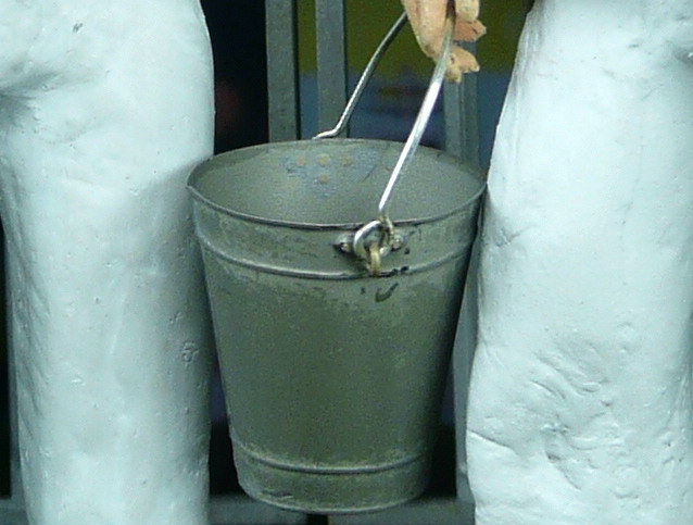

Da sieht man zum Einen das Objekt meiner Bastelbemühungen und beiden Bildern von Helmut dann auch gleich den Inhalt meiner Frage:

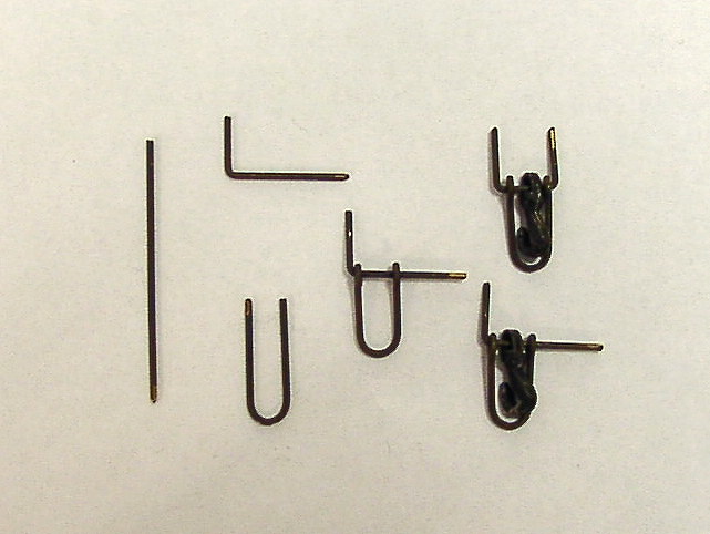

Bisher versuche ich immer solche Ösen an Drahtenden "irgendwie" mit der Zange hinzubiegen, mit allerdings mäßigem Erfolg, siehe auch hier:
IMG_0062 (Eisenbahnfreak)
Bei Helmut´s Bild vom Eimer sieht das dagegen perfekt aus!
Habt ihr da spezielle Zangen oder Vorrichtungen dafür?
Bitte laßt mich nicht dumm sterben :oops: :oops:

Eimer 02 (Helmut Schmidt)
Hier die Anbringung des Henkels zu erkennen.

Wie hast Du denn dann die Öse in der Öse gemacht?
Henkel-Öse in der Eimer-Öse?

ich denke mal Helmut hat sie, nachdem er die Öse fertig gebogen hat, seitlich aufgebogen, eingehängt und wieder zugebogen.

Ich biege erst die Ösen fertig und öffne sie dann Vorsichtig erneut. Dann kannst du auch erst die Öse in den Eimer löten und dann den Henkel nachträglich anbringen.

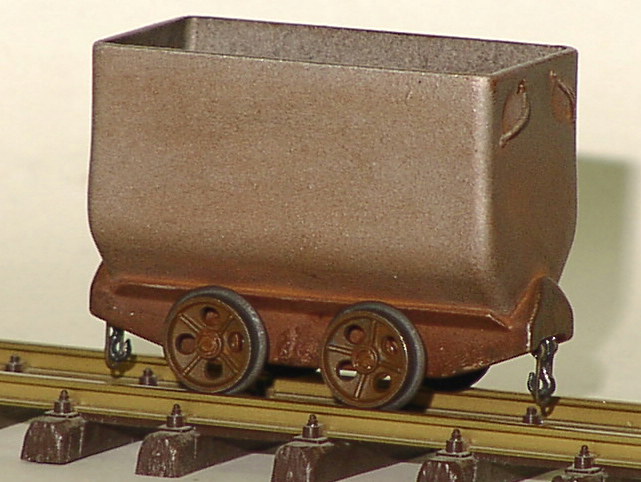

189kuppl (Helmut Schmidt)
Grubenwagen Modellkupplung
Hier noch mal ein Beispiel für das Biegen einer Grubenbahnkupplung aus 1 mm Draht. Leider sind die Ösen hier nicht gut genung zu sehen.
