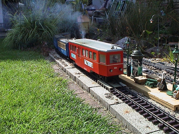

Es ist richtig, ich hab seit 2 Jahren einen live-diesel Triebwagen und hab damit einschlägige Erfahrungen gemacht :lol: . Es ist gar nicht so schwierig, solange man bei 4-Taktmotoren bleibt. Ich verwende einen Serien 4Takter von Graupner den OS FS26 ohne irgendwelche Modifikationen.
