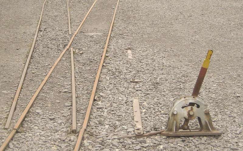

vielleicht könntest du mal eine Skizze reinschieben, wo die grundsätzliche Geometrie erkennbar ist. Für die Kollegen habe ich mal eine 'Stubweiche', besser: Stub Switch, also eine Weiche ohne Zungen und Herzstück samt Radlenker, aus der Wiki herausgeholt:
Stub Switch (Bremsklotz)
Es sind leider keine Schwellen zu sehen, und es ist kein amerikanisches Vorbild, sondern stammt aus dem 'Welsh_Slate_Museum', aber das Prinzip ist überall das gleiche.

Diese Weichenart ist es nicht, sondern die wie eine normale Weiche ausieht, nur keine Zungen hat, da der Gleisstrang bewegt wird. Von der Bauart fast wie
das Foto, aber mit einem Herzstück.
