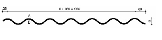

Für die Herstellung von Wellblech, habe ich mir auch den in diesem Thread beschriebenen Tubenausdrücker zugelegt.
Wenn man Wellblech für Dächer benötigt, hat dieses aber 2 entscheidende Nachteile. Die Wellen sind für Dachwellplatten im Massstab 1:22,5 zu klein und haben ein Quer- statt Längsformat.
Um dem abzuhelfen, habe ich mir eine einfache Vorrichtung gebaut, um Platten mit diesem Querschnitt herzustellen:
Masszeichnung (Marcel)

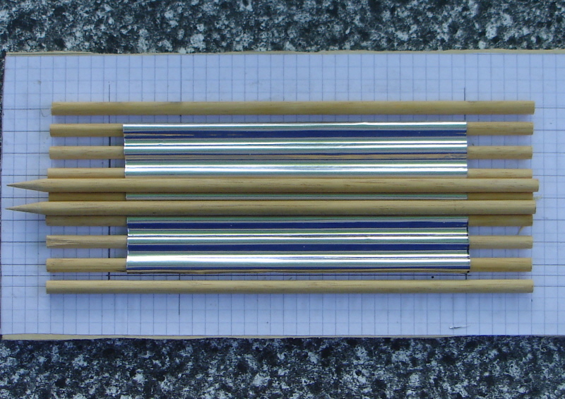

Die Wellplatten können im Original eine Länge von 2 bis 8 Meter aufweisen. Mit meiner kleinen Vorrichtung kann ich solche herstellen, welche 3 Meter lang wären (Modell, 135mm). Die 4mm Rundhölzer habe ich aus dem Supermarkt und wären eigentlich Ersatzstäbchen zu Fondue-Bourguignonne Spiesschen, welche ich in einem Abstand von 7mm auf ein Holzbrett geklebt habe. Mit 2 weiteren Stäbchen präge ich dann die Wellen ein, was mit den hier verwendeten 0,15mm starken Alufolienzuschnitten relativ einfach geht.
w02 (Marcel)

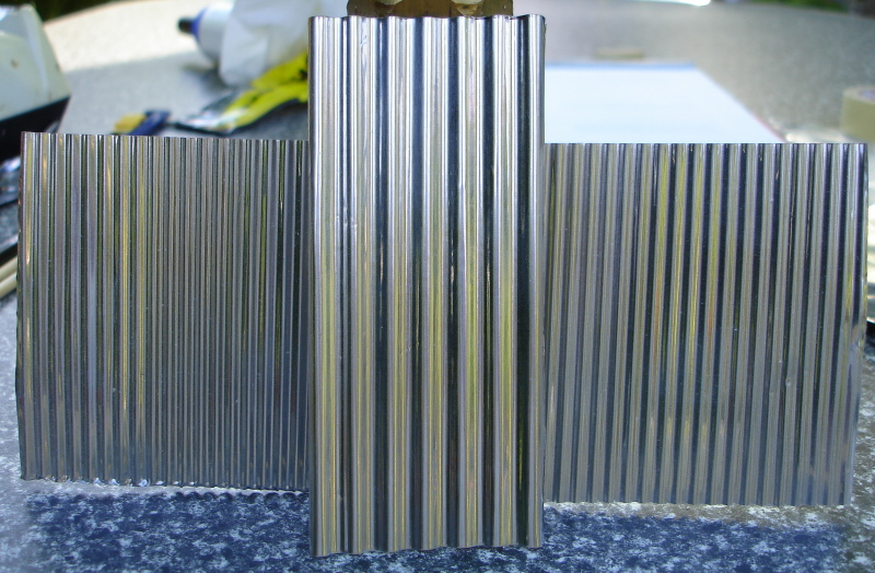

Hier eine fertig geprägte Dachwellplatte, dahinter zum Vergleich eine kleinwellige Platte, welche mit dem Tubenausdrücker hergestellt worden ist.
