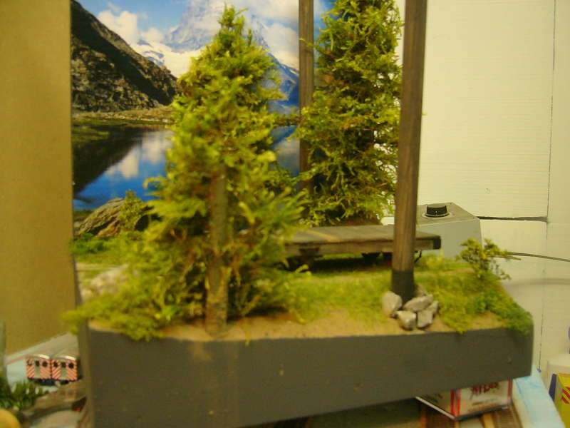

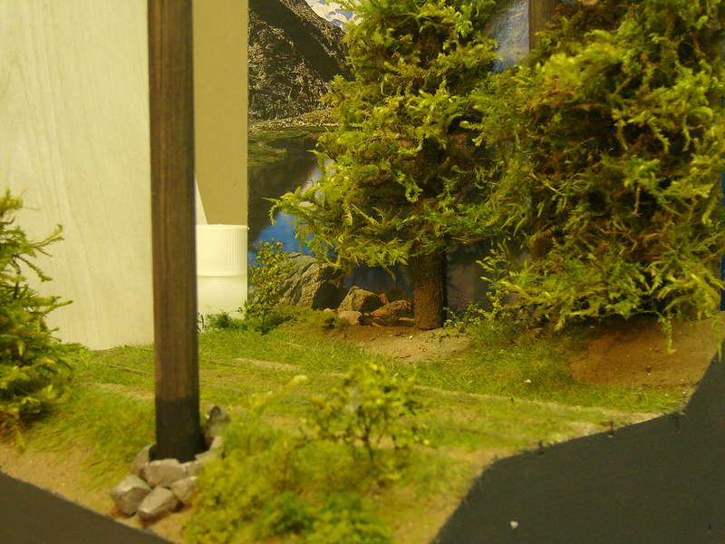

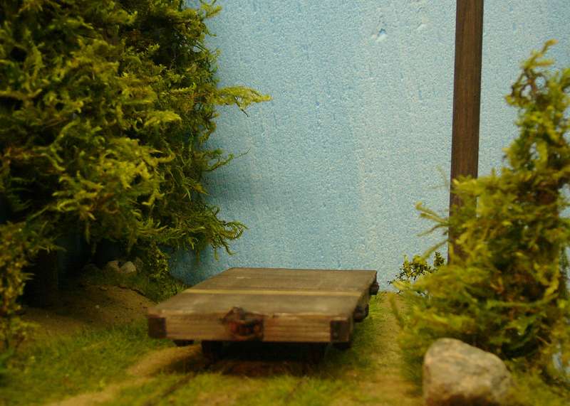

Nachdem ich Fahrzeuge und Ladegüter für mein Hoteltram geplant und gebaut habe, will ich die Dinge nätürlich auch entsprechend präsentieren. Ausserdem stellt sich die Frage nach den Baumatrialien und Herstellmethoden für eine entsprechende Anlage.
Aus diesen gründen habe ich mich entschlossen ein(sehr :lol: :lol: ) kleines Diorama zu bauen.
Dargestellt ist ein Teil des Weges des Riffelalp-Trames zwischen der Station "Riffelalp" der GGB und dem Hotel. Die Strecke führt dabei durch einen sehr schönen Arvenwald. Der Weg wurde und wird auch von Fussgaängern genutzt.
Präsentier 1 (Trambahner)
Präsentier 2 (Trambahner)
Präsentier 3 (Trambahner)
Präsentier 7 (Trambahner)
Das Gras wurde mit einer "Noch"-Sprühflasche aufgebracht, als Leim dient richtig eingefärbte Dispersionsfarbe Im Bereich der Schienen muss beachtet werden, dass die Spurkränze noch Platz haben, bzw dort "nur" Gras und kein Leim wächst.
Die Arven sind der erste Versuch einer Baumherstellung:
Stamm aus 15x15mm Balsaholz geschnitzt
Äste aus Lautsprecherdrahtlitzen gezwirbelt.
Alles mit Sekundenkleber in entsprechende Löcher geklebt
Der Stamm und die Äste mit Dispersion bepinselt und Sägespäne draufgestreut.
Dann nochmals eingefärbt
Die Begrünung entsteht aus Moos, aus der Grünfläche vor dem Haus (Rasen will ich das nicht mehr nennen)
Das Ganze Diorama ist 30 x 20 cm gross.
Der Hintergrund stammt von einem alten Kalenderblatt.
Da dies ein Versuchsstück ist bin ich gespannt auf Tipps, Anregungen und Kritik.
Und eventuell nehm ich das Ding auch nach Frankfurt mit :D :D

Hallo Trambahner,
dein Mini-diorama ist Klasse geworden :loldev: :yau: . Schau ich mir auch gern am Sonntag in FfM an. Das mit dem Gras mußt du nochmal genau erklären, sind die Fasern einfach nur in die feuchte Farbe gefallen oder ist mit nem Elektrostat nachgeholfen?
Vielleicht hast du während der Bauphase auch Bilder gemacht.
Schade das man keine Schwellen mehr sieht aber vielleicht sieht das Vorbild ja genau so aus.
Also ich freue mich schon auf die ersten Eigenbau-Fahrzeugpräsentationen.

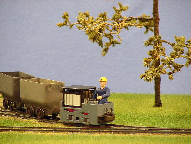

sehr schön dein Diorama und das mit dem Gras ist auch gelungen.
Ich habe einen elektrostaten und damit kann ich natürlich auch besondere Ergebnisse zaubern, das könnte dir beim Hotelrasen wenn gewünscht sicher noch helfen.
Domino IIf Details mit Baum (design-hsb)
Dieses erinnerte einige dann an einen Golfplatz. :roll:
Domino IIf Golfplatz versaut (design-hsb)
Denn habe ich dann nur noch etwas versaut. :wink:
