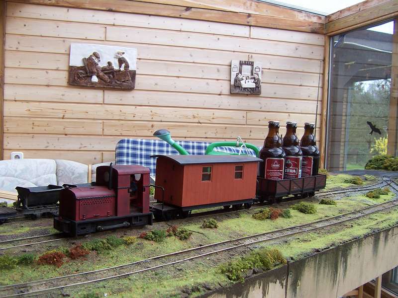

Bei meinem kleinen Feldbahndiesel handelt es sich um ein ehemaliges LGB "Dieselchen", welches nach einigen Umbauten nun so aussieht:
100_1491 (Kai aus dem Keller)
(Die gröbsten Umbauten waren der andere Kühlergrill, die runden Fenster, die Beleuchtung, der Außenrahmen sowie der Antrieb, aber dazu gleich mehr...)
Später kam denn noch Alterung dazu und so ging es denn letztes Jahr nach Schenklengsfeld.

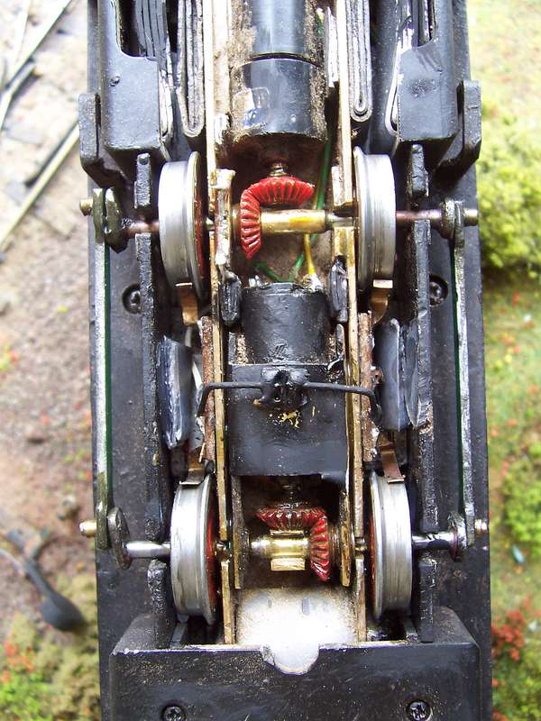

Also zu Anfang hatte ich einen Antrieb mit Kette und einem Motor konstruiert. Die Vorderachse war Dreipunktgelagert. Dieser Antrieb lief auch an sich nicht schlecht aber seine Kraft reichte mir nicht ganz aus. Dies wäre wohl einfach mit einem anderen Motor zu beheben gewesen, aber da mich grade zwei Faulhaber Getriebemotoren auf meiner Arbeitsfläche anlächelten :roll: , entschloss ich mich dazu einen komplett neuen Antrieb zu bauen.

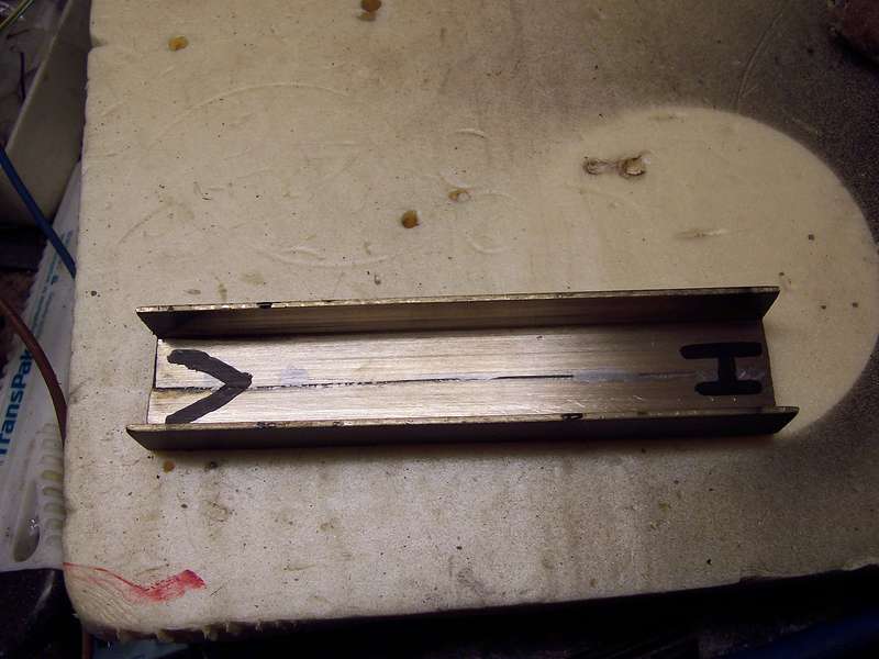

Als Grundlage diente ein aus zwei Messingwinkeln zusammengelötetes U-Profil:
100_2181 (Kai aus dem Keller)
Dieses U-Profil ist leicht Konisch (vorn schmaler als hinten), da ich die Vorderachse wieder mit Dreipunktlagerung ausstatten wollte und diese ja dann etwas mehr seitenverschiebbarkeit braucht :wink:

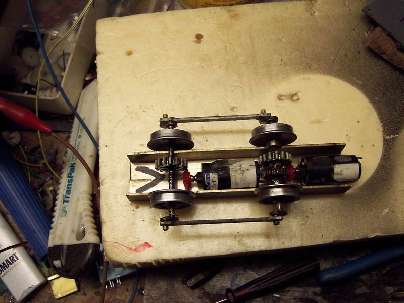

So sah dann die erste Stellprobe mit den neuen Motoren, dem neuen Rahmen und den alten Achsen aus:
