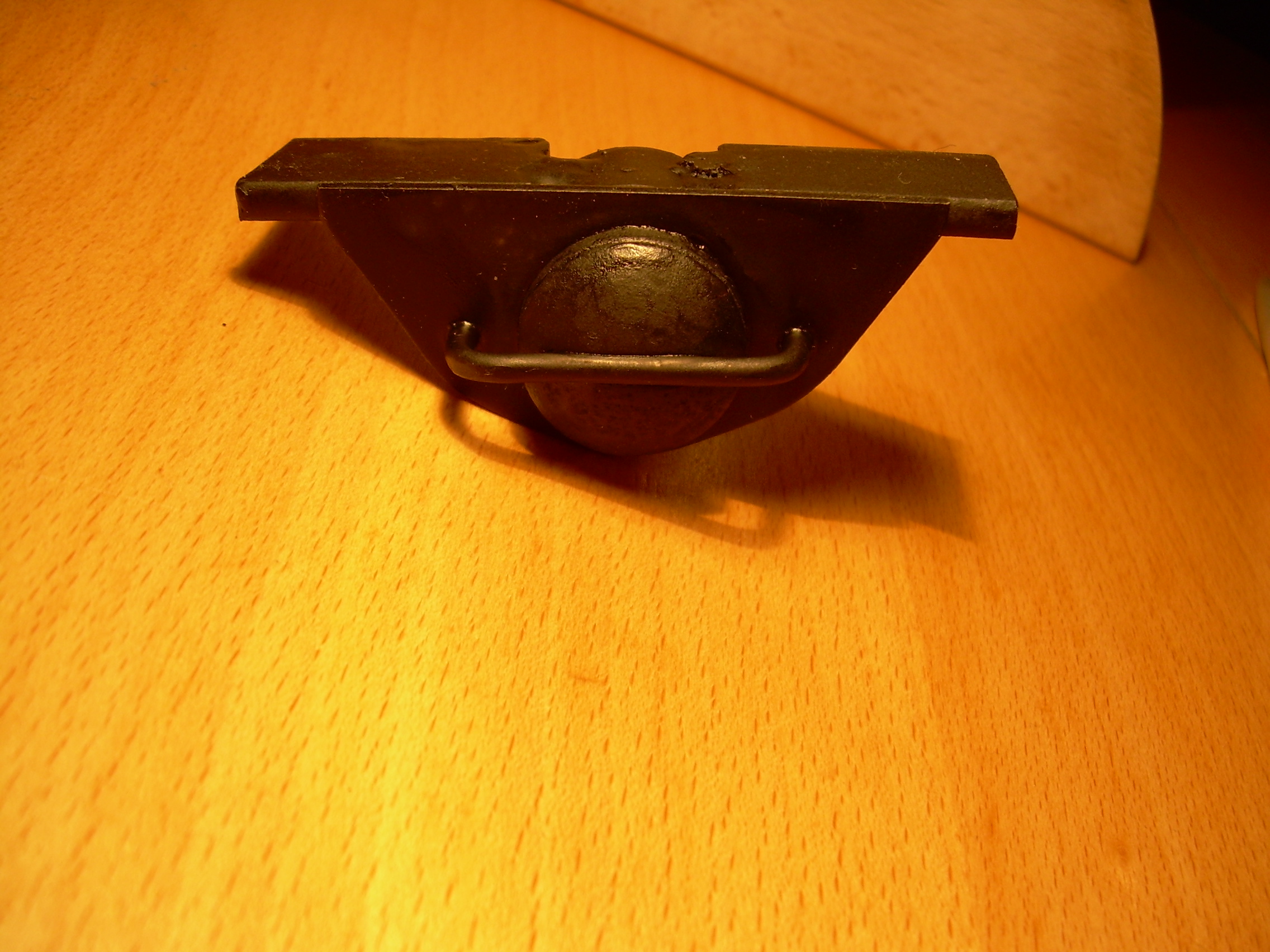

wenn du sie im Maßstab 1:4 bauen willst, könnte ich dir helfen.
Meine Kipploren hab ich hier schon einmal vorgestellt.
phpBB2/viewtopic.php?t=5845
Die Loren Rahmen sind Universaltrucks, die für 750 mm und 600 mm Vorbildspurweite benutzt wurden.
Ich habe die Rahmen aus zwei Blechrahmen ( 2mm) mit einem Flachstahl (25/3) zusammen geschweißt.
Die Walzenlager habe ich auch selber gebaut.
Falls noch mehr gewünscht wird, kann ich gerne noch was einstellen.
