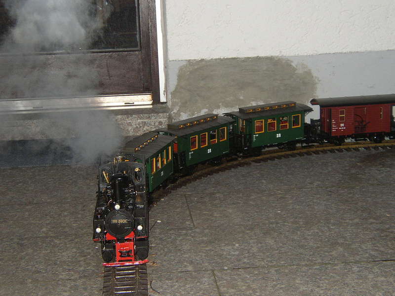

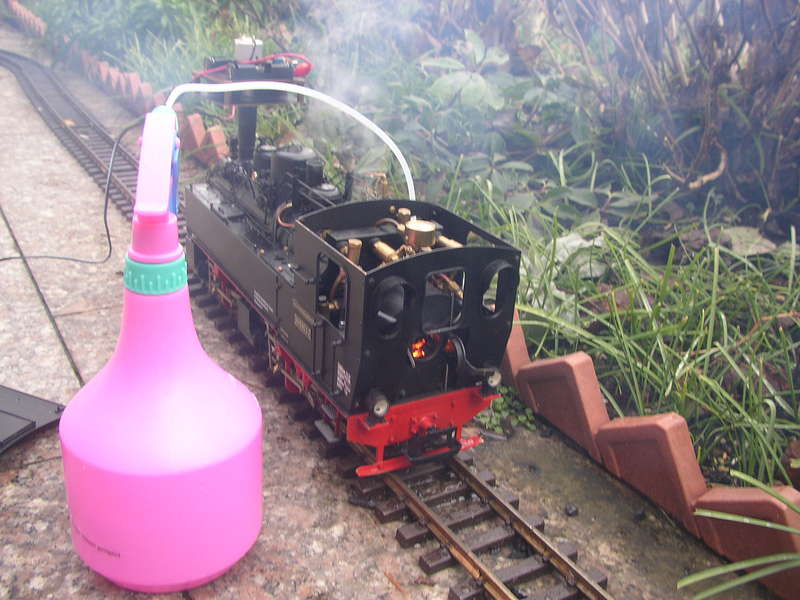

Dann kam der Tag des ersten Dampfens. Ist ja bei einer Kohlelok nicht so ganz einfach. Ich hatte glücklicherweise schon mal bei einem Freund in USA das Vergnügen, eine Kohlelok mitanzuheizen.
Also frisch ans Werk. Kleine Holzkohlestückchen in Petroleum (Lampenöl) tränken und den Rost bis auf Höhe des Feuerlochs auffüllen. Vorher natürlich die üblichen Punkte erledigen (Wasser in den Kessel, abölen und Dampföl auffüllen). Dann den Ventilator auf den Schornstein und anschalten und die Holzkohlen entzünden, geht am besten mit ein paar Stückchen getränkter Holzkohle auf der Schaufel anzünden und ab in die Feuerbüchse. Nach kurzer Zeit hört man es schon knistern …. Wenn die Holzkohle schön brennt, kann man anfangen die „richtige“ Kohlen hineinzuschaufeln. Dann wird’s erst mal schön rauchig…bis die Kohle dann auch richtig brennt. Wenn der Druck sich der 3 bar Marke nähert kann man den Ventilator abnehmen und schnell den Bläser andrehen (oder auch umgekehrt) sonst geht das Feuer ohne Zug schnell wieder aus. Schnell noch Wasser auffüllen und dann Steuerung nach vorne und los geht’s. Die Lok setzt sich meist ohne das sonst notwendige Anschieben in Bewegung (und schmeißt erst mal gehörig Wasser und Öl heraus). Der Öler selbst funktioniert sehr gut. Er sitzt ja im vorderen Wasserkasten und wird dadurch gut gekühlt. Der einströhmende Dampf kondesert deshalb sehr gut und es wird dann viel Öl verdrängt. Das hilft für den "peace of mind" ein trockenlaufen der Zylinder ist nicht zu befürchten.
Ist schon ein toller Anblick und mit passendem Geruch und jetzt wo es kalt ist auch mit toller Dampfwolke, wenn die Lok ihre Runde zieht, möglichst mit einer großen Anhängelast damit das Feuer richtig angeblasen wird. Das die Feuerungstechnik bei den Kohleloks was besonderes ist hatte ich schnell rauss, bin aber immer noch fleißig beim Üben.

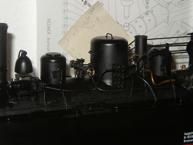

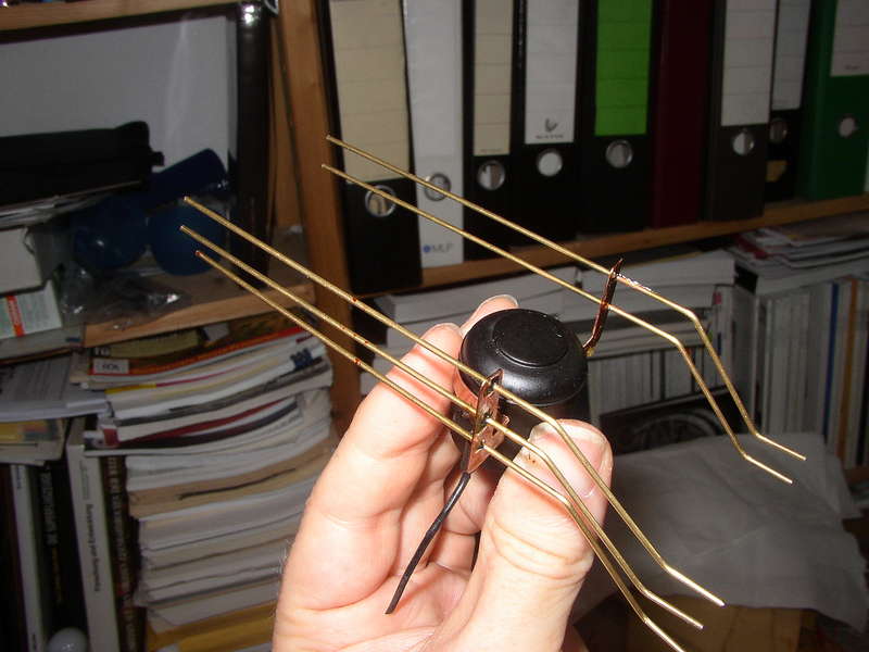

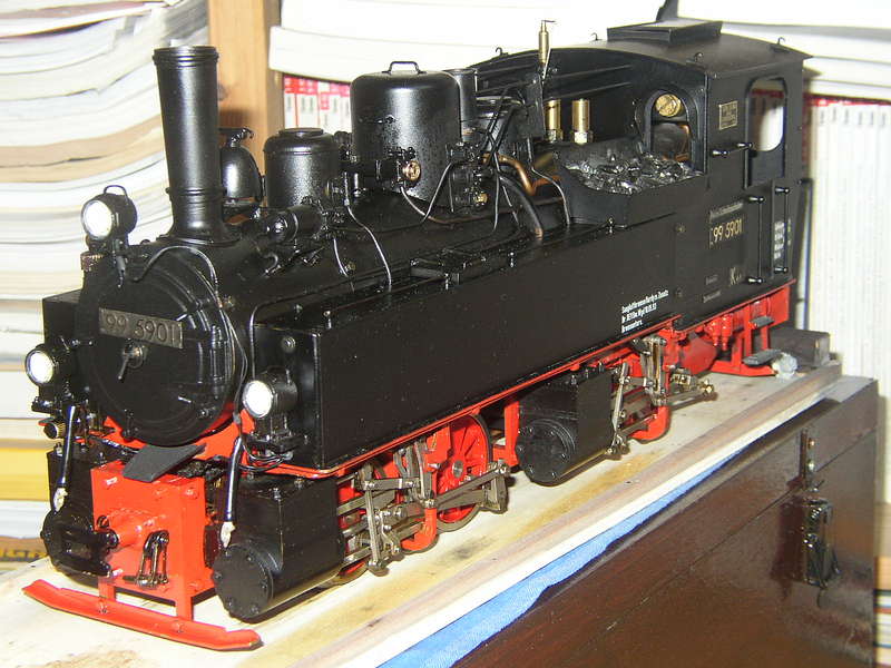

Weil ich dann schon mal dabei war hab ich auch gleich mit den Änderungen begonnen die ich mir in den Kopf gesetzt hatte:
• Die äußeren Kesselleitungen, Speiseleitungen, Handgriffe,Dampfpfeiffe, etc sollten mehr dem Original entsprechen (Bei mir der 995901)
P101001123 (bahni)
Neue_kesselleitungen (bahni)

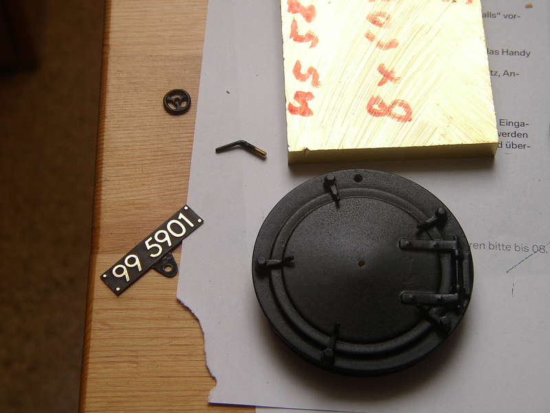

• Neue Handräder, dreispeichig anstatt vierspeichig (sind grad in der Mache zusammen mit Roland (Kolbenfresser)
Handrad (bahni)

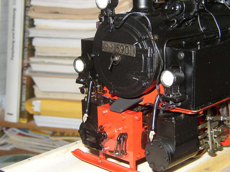

• Am Seitentank sollten 3 Wasserhähne hinkommen, vorne sollte sie eine Löscherutsche bekommen
• Die Nachspeiseöffnung soll abdeckbar sein, wegen Asche (ist jetzt mit einer Ölkanne, die aufsteckbar ist realisiert

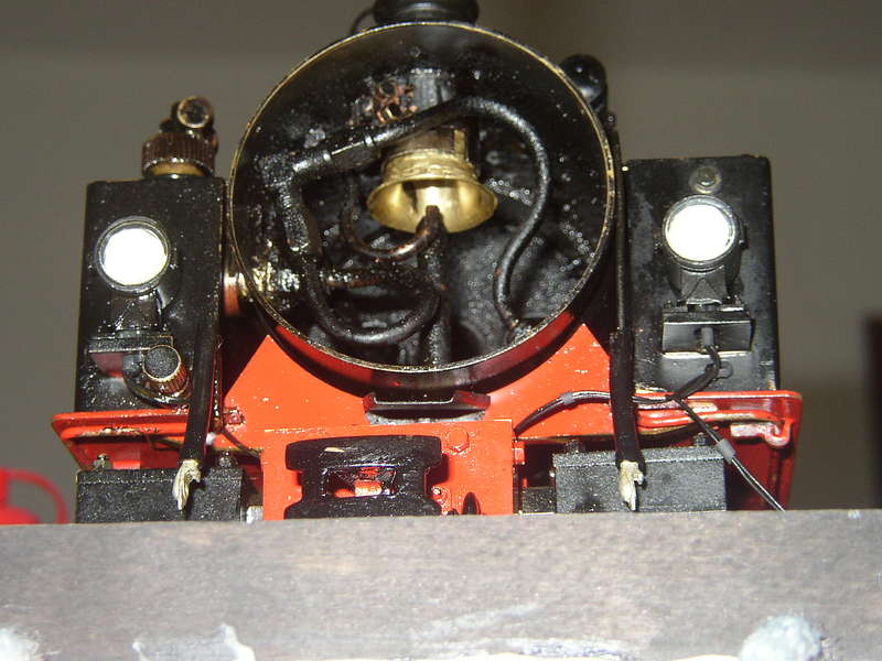

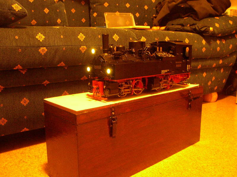

• Die vorderen Lampen sollten eine LED-Beleuchtung bekommen.
Lichtprobe (bahni)
• Der Pumpenexzenter der Nachspeisepumpe sollte eine Abdeckung bekommen, damit keine Asche mehr darauffällt.

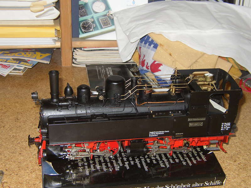

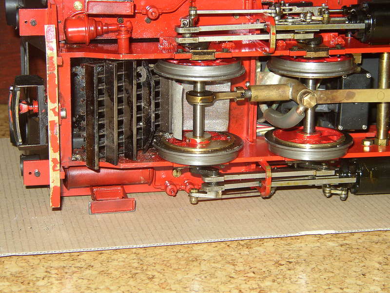

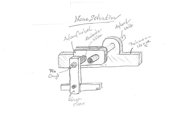

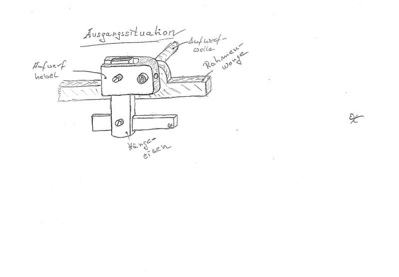

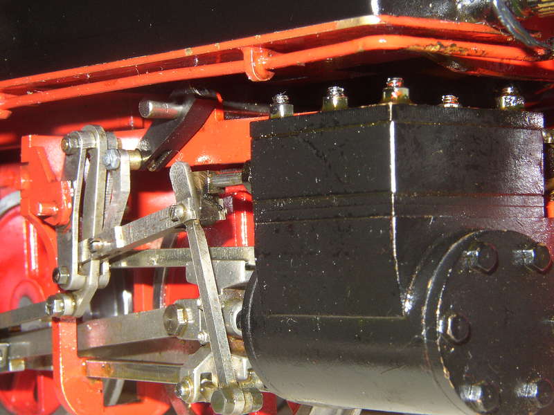

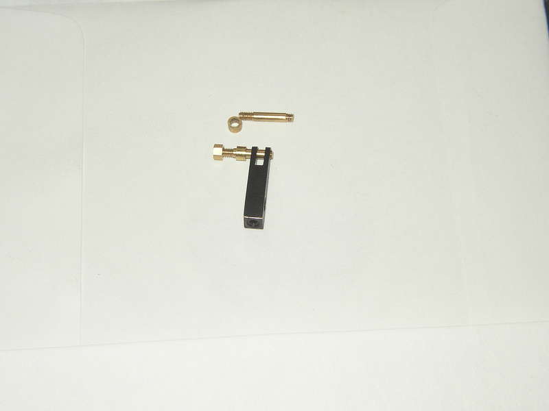

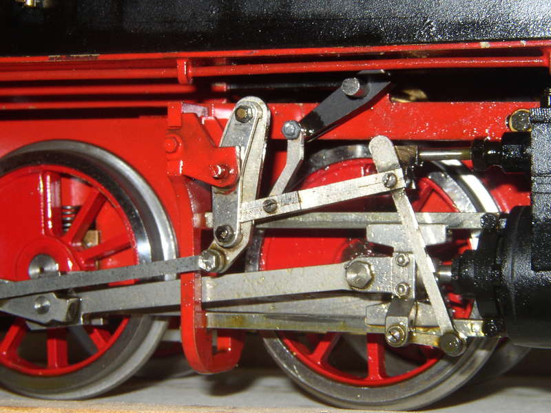

• Bei R2 Kurven schlagen die Aufwerfhebel an die Dummy-Luftleitungen. Da ich aber viele R2 Kurven habe will ich die Steuerung so verändern dass sie nicht mehr anschlagen. Nach längerem Überlegen hab ich mich für die Lösung entschieden, die Aufwerfhebel nach innen zu verschieben und die Anbindung der Hängeeisen über neue verlängerte Schraubpins zu machen. Fotos zeigen die neuen Teile und die geänderte Einbausituation. Ausprobiert habe ich es auch schon. Klappt gut die Lok geht jetzt viel einfacher durch die Kurven.
alt_sit (bahni)
Situation vorher
neu_sit (bahni)
Geänderte Anordnung der Aufwerfhebel

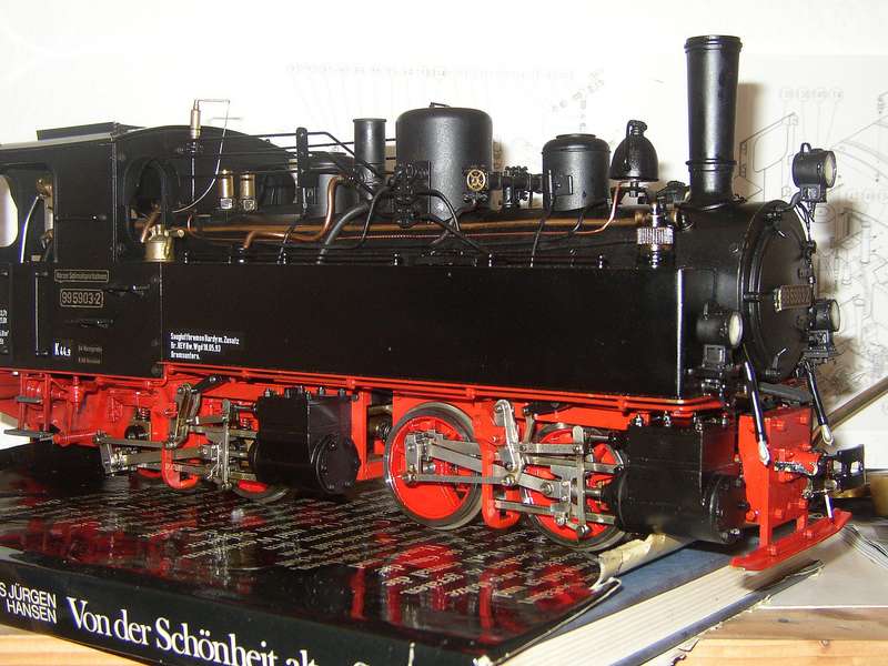

B]P1010008[/B] (bahni)
P1010016 (bahni)
P1010018 (bahni)
Hier ist alles fertig montiert.

So, dass waren die Aktionen in Kürze……...werde dann zu den einzelnen Punkte in den nächsten Tagen noch berichten. Fotos zu den schon abgeschlossenen Arbeiten finden sich schon in meiner Galerie.
Die Lok ist zwischenzeitlich wieder montiert und hat auch schon wieder einige Runden unter Dampf gelaufen. Das Corpus delicti (Siliconschlauch) habe ich durch ein Stück Spritschlauch aus dem Fahrzeugbau ersetzt… schau’n wir mal wie lange der durchhält.

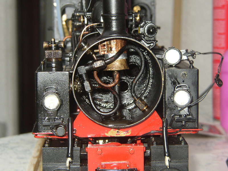

Spannender ist die Änderung der saugzuganlage. Bei den ersten Fahrten hat sich herausgestellt, dass die Lok viele Anhänger braucht (vieeeeel Last am Haken) damit sie gut Dampf macht.
Bei meinen Zerlegeaktionen ist mir dann aufgefallen, dass der Schornstein "stumpf" in der Rauchkammer endet. Stömungsgünstige Einläufe haben eine Ausgerundeten Einlauf um Ablöseerscheinungen zu vermeiden.
Außerdem habe ich ein wenig Literatur gewälzt und da gibt s ein nettes Buch von Hr. Giesl. Er hat Saugzuganlagen an großen Loks untersucht. Danach sollte das Blasrohr nahe am Esseneinlauf liegen um die beste Sau- bzw. Pumpwirkung zu erreichen. Das habe ich hier versucht umzusetzen.
Ein erster Versuch mit dem Bläser und einem Räucherstäbchen hat ganz gute Ergebnisse gezeigt.
Jetzt fehlt nur noch ein erster Fahrtest......
Hier mal noch ein Bild....
saugzug (bahni)
Der vorläufige Einlauf ist aus einem Stück Messingrohr getrieben.

Als (vorläufig ) letzte Aktion habe ich die neuen Schilder angebracht jetzt die 995901. Und da musste natürlich ein Zentralverschluss (Dummy natürlich) für die Rauchkammer her. Erst mal die alte Halterung abgemacht (war zu hoch),war glücklicherweise nur geklebt, dann die Rauchkammertür übergeschliffen zur Spurenbeseitigung, die Mitte gesucht und ein Loch fürs Handrad gebort und Gewinde geschnitten. Die Teile für den Verschluss lagen schon bereit und alles zum Schluss noch nur lackiert.
