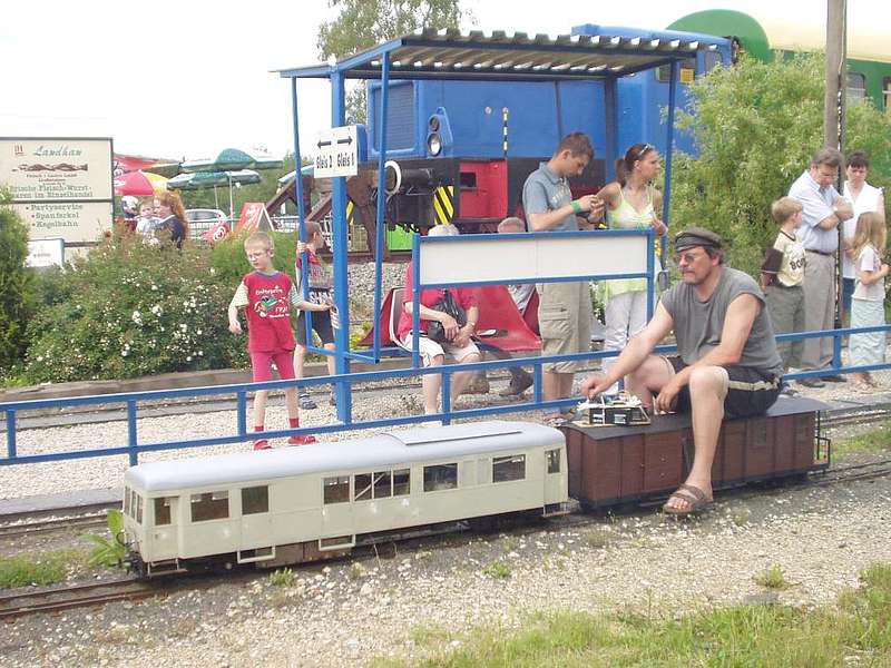

Nachdem der T3 in 5Zoll, Gesammtlänge knapp 2 Meter, fertig ist soll er in den DR-Ost Farben lackiert werden. Da nun nur wenige Fotos zur Verfügung stehen(auch noch aus Büchern) suche ich Fotos, besonders der mittleren Zierleisten undsonstiger Farbtrennungen.

Der T3 wiegt jetzt, ohne Akku's(32 kg) und Elektrik, 44 kg. Dies langt bei 400 Watt für den einen Wagen, aber bei Publikumsverkehr wird er wohl schleudern. Immerhin hat unser Gelände teilweise Steigungen/Gefälle in 1:33, welches der Brockenspirale entspricht. Eine Zuladung ist jederzeit möglich. Unsere 118 wiegt 224 kg.

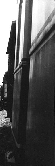

Jetzt hab ich doch glatt beim Suchen von Anderen auch ein Foto aus den ersten 80er Jahren gefunden. Da ist doch glatt beim Ablichten von 199 301 die Seitenwand des VT 03 mit "hängen" geblieben!
Wenn man sich vorstellt, damals so einfach davor zu stehen und dann nicht mal ein Foto.... Nur woher sollte man wissen, daß (auch fast alle DR-Regelspurfahrzeuge) so was zu Goldstaub wird.
Bahn-Stephan
