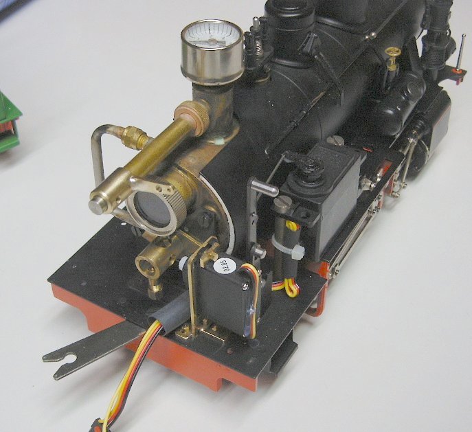

Re: rc fur frank s
Anbei mal ein Foto mit Reglerservo
Gruß aus dem R.AW Nörvenich

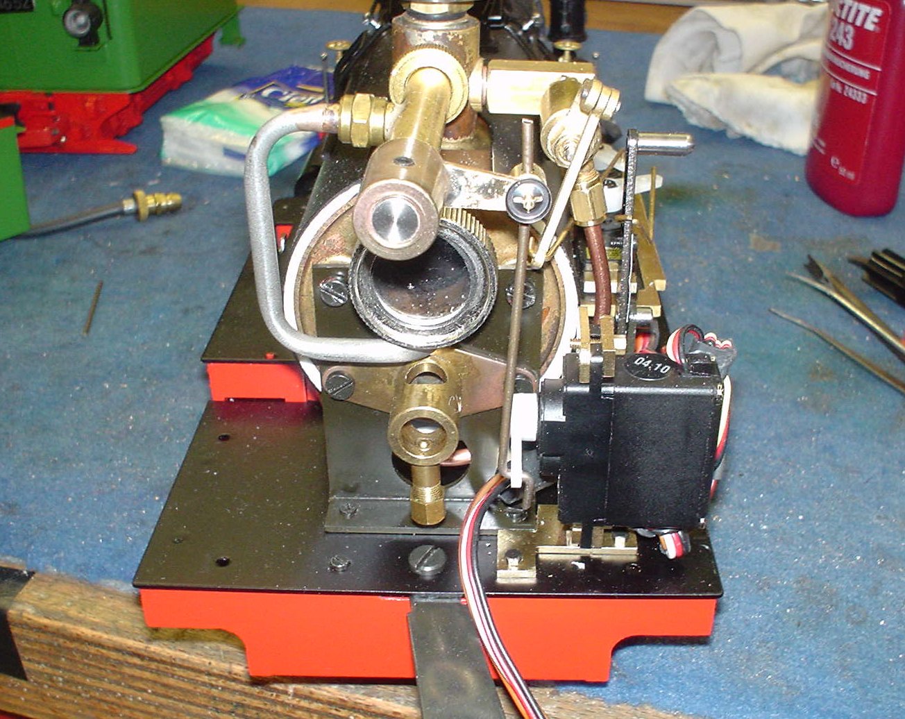

Re: rc fur frank s
Und noch eins mit Verbindungsstange
