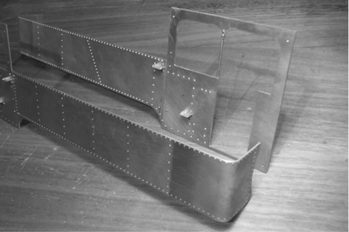

ich hab gerade Rückmeldung wegen der Laserteile bekommen.
Jetzt mal eine Frage, spricht grundsätzlich irgendetwas dagegen, die Teile in Edelstahl auszuführen?
Ich meine man kann sie bestimmt nur schwer nachbearbeiten, aber lässt sich Edelstahl untereinander und Messing mit Edelstahl hartlöten? Ich frag mal nach der genauen Edelstahlsorte nach.
Viele Grüße Christoph
Beiträge: 4253
Re: Selbstbau HF 110 C
Hallo Christoph
Das kommt drauf an,welche Teile Du jetzt meinst.
Ich denke mal Du meinst das Gehäuse.
Edelstahl zu biegen ist jedenfalls sehr schwer zu bewerkstelligen.
Mit dem Löten wäre ich auch vorsichtig.Einmal überhitzt rostst der Edelstahl.
Evt. lässt sich mit Helmuts Zauberflussmittel für Stahl weich verlöten.
Das müsste aber auch erst mal probiert werden.
Beiträge: 4253
Hallo Christoph,
wir könnten ja mal eine Wassertrude fragen ob se Lust hat etwas Messingblech zu durchwässern...
Hier in Schweinfurt ist so eine Geburtsstätte für Truden..http://www.maximator-jet.de/Ein Blick in den Downloadbereich ist auch sehr interessant.
Edelstahl ist nach Überlegung ein zwar geeignetes Material aber von der Bearbeitung her eben die "Hölle".
Es gibt ja Interesse an fertig bearbeiteten Bauteilen wie mir Mails zeigen die mich immer wieder erreichen....
Die Steuerung zu fräsen ist hingegen kein Problem da die Teile klein sind.
Löcher setten ebenfalls nicht.Probleme hab ich nur bei der Fertigung großer Teile da das auf der Fräse bei großen Stückzahlen einfach der Horror ist.
Kleines Beispiel (TSSD) :
Für die Teile lief die Maschine ca 2,5 Stunden.
Zuletzt geändert von Flachschieber am Fr 2. Feb 2007, 14:01, insgesamt 4-mal geändert.
