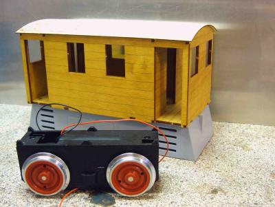

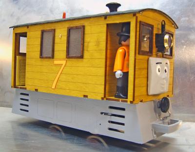

hier stelle ich mein Weihnachtsbauprojekt vor welches auf einem
Laserbausatz von Michael Sättler basiert.
Jeder kennt die Geschichte der Eisenbahn auf der Insel SODOR mit
den Lokomotiven Thomas und seine Freunde :!:
Einen Thomas hatten wir schon und nun wünschte sich mein jüngster Sohn Felix einen "TOBI".
Da kam der Gehäusebausatz von Michael von der Lasergang gerade richtig.
Weihnachtsbauprojekt (Szigligeti Kerti Vasutak)
Die lasergeschnittenen Brettchen passen supergenau zusammen und es ist eine
wahre Freude sie zu montieren. Ich habe sie mit Sekundenkleber zusammengefügt.

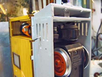

Im Originalzustand ist die Kastenlok für den ferngesteuerten PLAYMOBIL
Motorblock konzipiert. Mein Sohn bevorzugt aber die direkte Steuerung
:P "hands on the regulator" :P mittels Dachschalter vor stop zurück.
Also baute ich einen LGB 2 Achs Motorblock ein. :idea:
Der "Saft" kommt aus einem 9,6 V Akkupack mit 1400 mAh aus dem Flugmodellbau.Geladen wird über eine Ladebuchse unten am Rahmen.

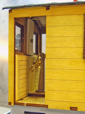

Genau nachgebildete Führerstände mit vielen Hebeln zur Betätigung durch
die Playmobil Lokführer waren ebenso vom "Auftraggeber" gefordert wie
die absolut vorbildgetreue Verwirklichung des sonstigen Erscheinungsbildes.

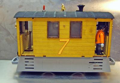

Beleuchtet sind die beiden Loklaternen, beide Führerstände und innen der Lokkasten.
04 rechte Seite (Szigligeti Kerti Vasutak)

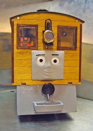

Als besondes gelungenes Kunstwerk kann man das von Vincenz aus FIMO
handgeformte Gesicht des TOBI bezeichnen. Der ganze Bau war über Wochen hinweg ein stark getarntes, geheimes Unternehmen.
Wochenlang habe ich wärend der Schulzeit oder Abends wenn der Auftraggeber
schon im Bett war gewerkt.
06 TOBI Kastentrambahn (Szigligeti Kerti Vasutak)

die Glocke funktioniert folgendermaßen:
Zunächst habe ich die Glocke ihrer Fahradhalterung entnommen und stattdessen eine ABS-Platte drangeschraubt. Deb Hebel hab ich dann mit einem stärkeren Draht verlängert. (Sprich: Loch in den Hebel gebohrt und Draht reingeklebt).
Wenn man nun den Hebel nach hinten zieht und wieder loslässt klingelts.... :D
Damit´s lauter klingt hab ich an der spitze des hebel, also da wo der Hebel die Glocke trifft eine kleine Messingschraube eingesetzt. Somite hat sich auch der Hebelweg verkürzt :idea:
