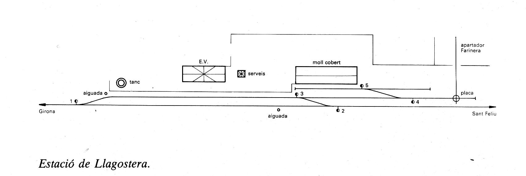

Nun hier noch eine (unmassstäbliche) Gleisskizze. Über die Drehscheibe geht ein Anschlussgleis in die Getreidemühle.
Das Bahnhofsgebäude und das Klohäuschen stehen heute noch, zu sehen im katalanische Wikipedia-Artikel : http://ca.wikipedia.org/wiki/Llagostera, hochauflösend : http://upload.wikimedia.org/wikipedia/c ... stacio.jpg .
Gruss Volkmar
