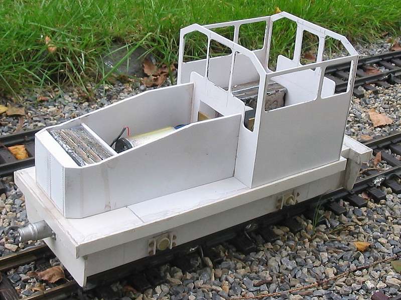

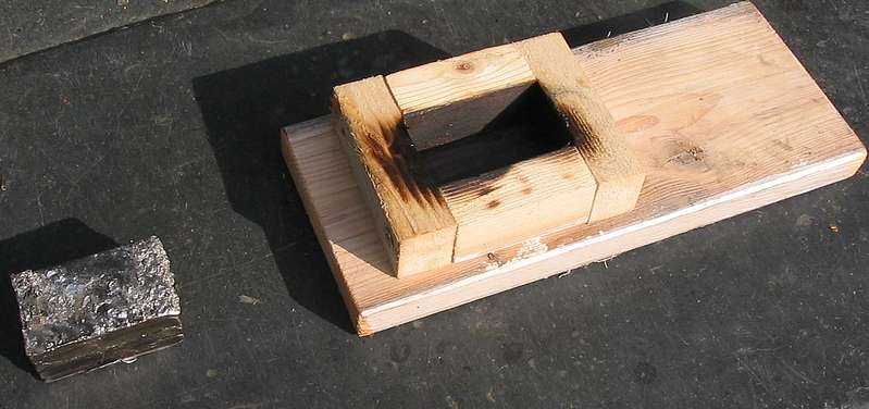

Kennt ihr das auch :?: Da hat man ein Modell gebaut und es ist einfach zu leicht. Was hilft ist eine ordentliche Ladung Blei. Aber was tun um es in die richtige Form zu bringen? Wenn man nur wenige Teile einer Art braucht, reicht meistens eine Holzform aus.
Allerdings sollte man darauf achten nur bei guter Lüftung und mit trockenem Holz zu giessen. Es kann durchaus passieren das die Form Feuer fängt, dann schnell fertig giessen und nach Erstarrung des Bleis (nicht vorher - Verletzungsgefahr) schnell ablöschen. Sicherlich Freestyle - aber es erfüllt seinen Zweck.
Blalastblock mit Form
Bleiguss (furkabahn)
Balastblocktransporter - errät schon irgendwer was es wird?
Tfz (furkabahn)

wenn die Haube nicht schräg abfiele, könnte es die HGm 51 der DFB sein . . . .?

Mit der Lok hast du Recht, es ist nur die Version mit dem alten Vorbau.

Hallo funkabahn,
ich habe als kind :? aus alten Bleiroren baren gegossen und das in streicholsschachteln :oops: .Das hat immer geklapt da papier meines wissens erst bei 250 c° bernt.Ist aber bestimmt nich zum nachmachen gedacht,eher zur abschrekung.. ciau

ich habe für meine Bleigüsse die verschiednen Formen von Blechbüchsen gebraucht. So gibt es da von Sardellenbüchslein bis zu grossen Raviolibüchsen fast alles. Der Vorteil ist es brennt nicht :lol:
Man kann die Büchsen auch noch entsprechend drücken und verformen bis die gewünschten Masse etwa gegeben sind. Man kann sie auch aufschneiden, biegen und mit Draht wieder fixieren.

mache nur selten Bleigüsse. Die Idee mit den Blechdosen hatte ich auch. Die mit den Holzformen ebenso.
Also die Dosen kann man besser formen. Und sind auch sicherer gegen auslaufen und die Brandgefahr ist geringer.
Nun zu den Holzformen. Wenn man da etwas Aluminiumfolie reinlegt, dann brennt es auch nicht mehr :wink: . Und die From können häufiger benutzt werden.
