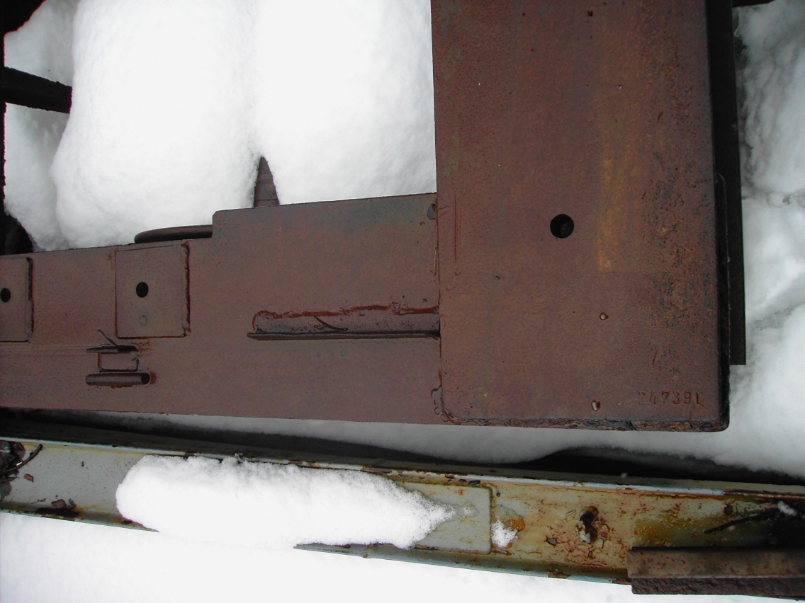

@ziegelok Soweit ich weiß wurde die Lok von der HFD aus Oehrenstock nur als Rahmen mit Achsen übernommen und später versuchsweise ein Notstromaggregat montiert. Der Loktorso ist aber schon seit Jahren ohne jegliche Aufbauen abgestellt und ließ sich dadurch gut vermessen.
