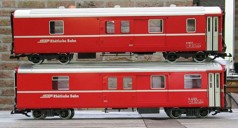

Zunächst wurden die Seitenwande des Wagens geändert.
Der komplette Wagen wurde auf die Fräse gepackt und die Fensterausschnitte vergrössert.
Man muss sich allerdings sehr zusammenreissen, um nicht den ganzen lehmannschen Gummimurks in rote Spänne zu verwandeln. :grrdev:
Als Fenster wurden die des Speisewagens von Lehmann verwendet
und die Wagennummer wurde mit Zahlensymbolen von TL-Decals neu angebracht.
Nach dieser Umbauaktion sah das ganze so aus:
Seitenvergleich1 (furkabahn)
Seitenvergleich2 (furkabahn)
Danke an CP für das "Vergleichsmodell" :lol:

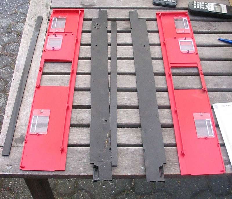

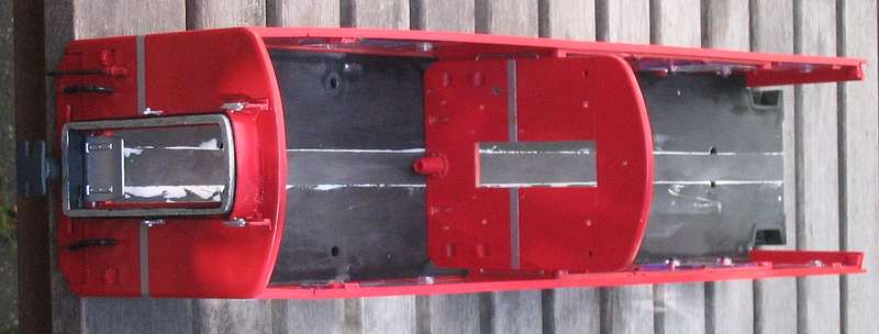

Danach wurde der Wagen zerlegt und die Bodenplatte um 1,5 cm verbreitert:
Verbreiterung_Boden (furkabahn)

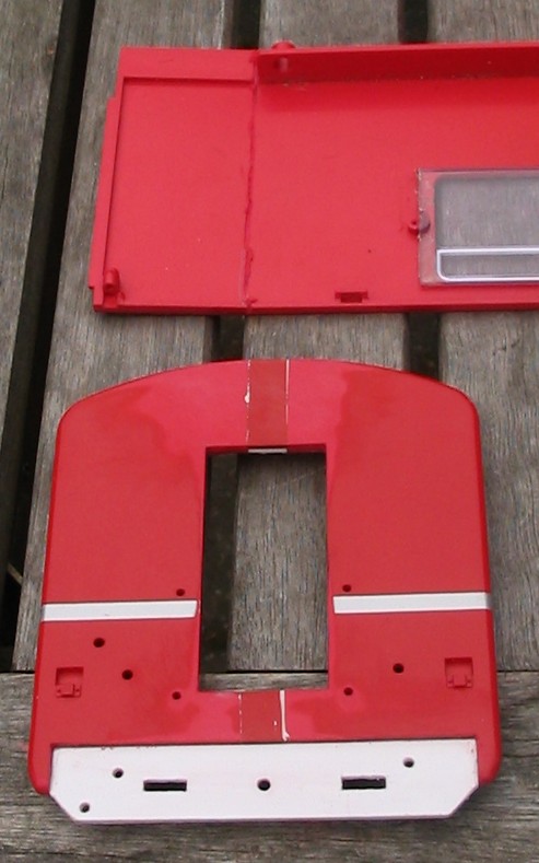

Die Front abseits der Türen wurde Verbreitert und im unteren Teil an das Vorbild angepasst. Die Seitenwände mussten innen genutet werden (mit der Diamant-Trennscheibe) um das eingezogene Wagenende nachbilden zu können:
Verbreiterte_Front1_Nutung_Seitenwand (furkabahn)

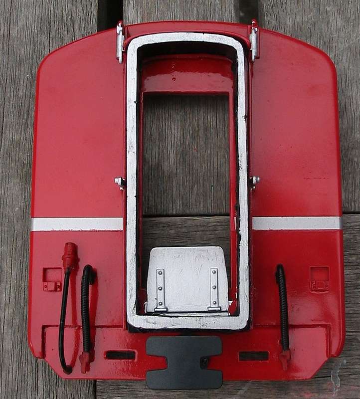

Die geänderte Front mit masstäblichem Puffer und Faltenbälgen
Verbreiterte_Front1_fertig (furkabahn)

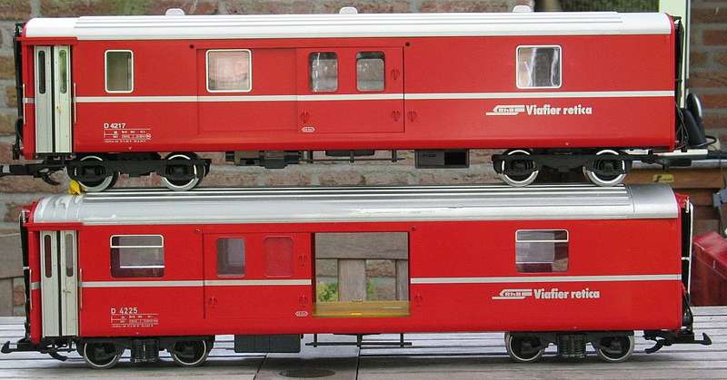

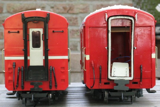

Eine erste Stellprobe zeigt nun den Unterschied in der Breite:
Breitenvergleich (furkabahn)

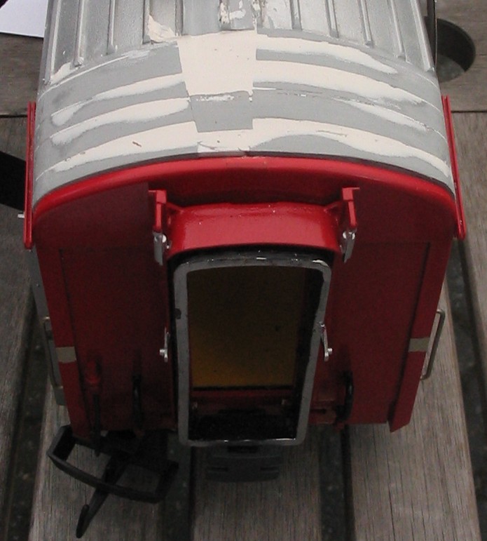

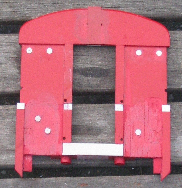

Danach ging es an die zweit Front. Hier war einiges an Fräsarbeit zu leisten:
Verbreiterte_Front2 (furkabahn)
Die fertige Front im Vergleich zum Ausgangszustand:
Frontvergleich1a (furkabahn)

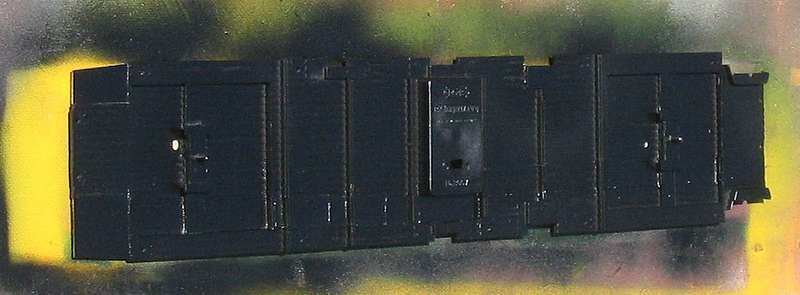

Der Unterboden wurde auch verbreitert. Dabei wurde die Drehgestellaufhängung neu gebaut um den Wagen tiefer zu legen.
Verbreiterung_UnterBoden (furkabahn)

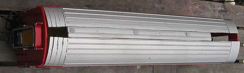

Zum Abschluss kommt das Dach:
Kompliziert war dabei das zum einen die Enden eingezogen und
flacher sind, zum anderem die Dachsicken erst weiter oben beginnen. Das Dach war in etwa soviel Arbeit wie der Rest des Wagens
Rohbau_Dach (furkabahn)
Rohbau_Dach2 (furkabahn)

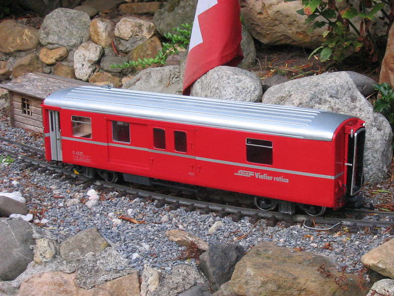

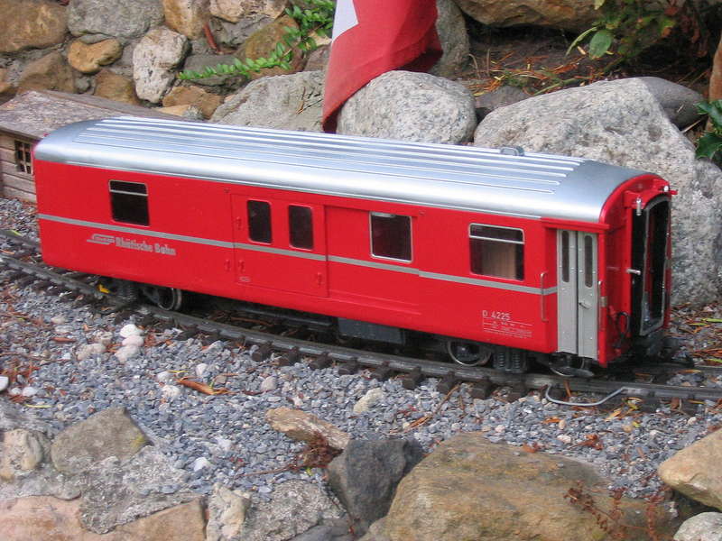

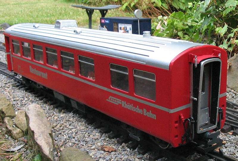

Hier nun die Bilder des fertigen Wagens:
Wagen_fertig1 (furkabahn)
Wagen_fertig2 (furkabahn)
So und nun bin ich gespannt auf eure Kritik und Anregungen :!:

ja der Wagen ist zu lang - ganze 1,2%! Also besser als viele Masse in HO. Ich glaube man kann damit leben.
