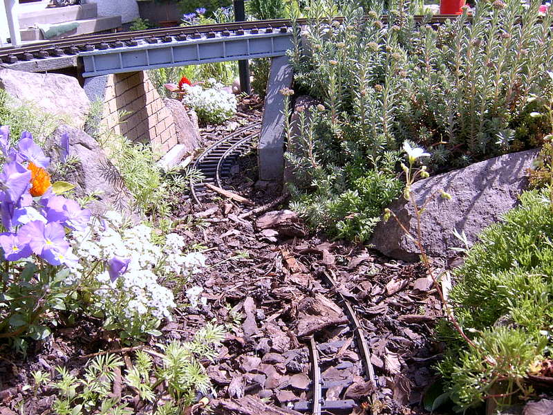

Ich verwende für den Gleisunterbau in Sand gelegte Betonsteine (halbe Knochensteine). Mit diesen lassen sich auch gut Bögen bauen.
Da ich die Gleisanlage (ca. 35m Gleis) im Winter wegräume, ist es kein Problem
die Trasse im Frühjahr geringfügig neu auszurichten. Die liegt nun schon das 9.
Jahr. Die Gleise liegen auch nur lose auf der Trasse. Einschottern mit Steinchen habe ich einmal gemacht und dann kam ein schöner Hagelguß und der ganze &#8222;Schotter&#8220; lag im Garten verteilt. Seitdem verwende ich Rindenmulch, das hat noch den Vorteil, das &#8222;Einschottern&#8220; übernehmen die Amseln beim würmersuchen in vorher gemulchten an die Gleise angrenzenden Blumenbeeten. Das dauert zwar etwas, aber man hat kein Problem mehr mit harten Niederschlägen.
Viel Spaß beim weiter bauen
wünscht
HPagi
"Erdrutsch" (hpagi)
Die Amseln können es aber auch mal übertreiben :x
