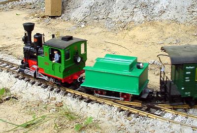

Meine Lösung: Ich habe aus der Diesellok 92090 einen Tender gebaut und diesen über die kleine Steckdose mit der Lok verbunden. Das Problem 1 ist somit gelöst. Ausfälle wegen verschmutzen Schienen gab es bisher nicht.
Leider habe ich jetzt ein neues Problem erschaffen. Der Tender würde die Lok gern überholen, wenn sie ihn vorbeiließe. Klar fährt das ganze so auch, aber wirklich schön sieht es nicht aus, wenn dem Tender permanent die Räder durchdrehen.
Hat jemand eine Idee wie ich diesen drosseln könnte? Ich dachte schon an einen Widerstand. Aber wie bemesse ich dessen Größe? Und hat dieser dann nicht auch Auswirkungen auf die Lok, weil diese ja auch mit diesem verbunden ist.
Ich dachte schon daran zu prüfen, ob in beiden Antrieben die gleichen Motoren drin sind, jedoch wird das wohl auch nichts nutzen, weil die Räder des Tenders etwas kleiner sind.

probiers mal mit in den Motorstromkreis in Reihe geschaltete Dioden
z.B. 1N5400, BY550 usw. pro Diode 0,7 V Spannungsabfall, so kriegst du den Motor langsamer, prüfe aber bitte die Temperatur der Dioden unter Last, gegebenenfalls müssen sie gekühlt werden.
