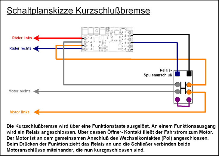

vor einiger Zeit baute ich nun doch meinen Wagen um. Er hat nun eine Kurzschlußbremse, die heute bei Funkenschleuder im Garten getestet wurde.
Kurz noch mal was zum Fahrzeug: Der Wagen ist 2 Meter lang, wiegt ca. 8 kg, hat einen Stainz-Antrieb (mit zwei Haftreifen) und kugelgelagerte Achsen. Die Testfahrt hat folgendes ergeben:
Gefälle von ca. 6% (6cm Steigung auf einem Meter Strecke):
Fahrzeug rollt weiter, allerdings deutlich langsamer als ohne Kurzschlußbremse.
Gefälle von ca. 3-4% (3-4cm Steigung auf einem Meter Strecke):
Fahrzeug bleibt stehen und rollt nicht weiter.
Fazit: Der Umbau hat was gebracht, denn zumindest im geringeren Gefälle bleibt der Wagen nun stehen und rollt nicht weiter.
Für diejenigen die es nachbauen möchten, habe ich mal den Schaltplan skizziert, ich hoffe man kann ihn so lesen und verstehen (ist nicht nach DIN oder TGL-Norm).

Das hört sich interssant an. Im Grunde hast Du doch damit eine "EIGENINDUKTIONSBREMSE" gebaut. Der Motor wirkt wie ein Generator und bremst sich dann selbst (Wie wäres noch mit ein paar Wiederständen, dann kannst Du damit sogar im Gefälle bremsen :rofl: ). Wenn ich die Schaltung richtig verstanden habe.
Jetzt müsst Ihr eigentlich nur dafür sorgen, dass diese Funktion automatisch anspringt sobald der Zug diese Poistion erreicht hat. Wie wäre es mit einem klassischen Reed Kontakt bzw. Magnet am Gleis. Dann brauchst Du nicht mehr per Hand die Funktion ausslösen. Weiß nicht gerade im Sinne des DIGITALEN - aber einfach.

MüllervonKralik hat geschrieben:Das hört sich interssant an. Im Grunde hast Du doch damit eine "EIGENINDUKTIONSBREMSE" gebaut. Der Motor wirkt wie ein Generator und bremst sich dann selbst (Wie wäres noch mit ein paar Wiederständen, dann kannst Du damit sogar im Gefälle bremsen :rofl: ).
Würde gehen, mit 4 Funktionen könnte man vier Bremsstufen schalten, nur müßte der Wagen dann wirklich frei rollen, also auch auf der geraden Strecke, so wie die echten Straßenbahnen.
MüllervonKralik hat geschrieben: Jetzt müsst Ihr eigentlich nur dafür sorgen, dass diese Funktion automatisch anspringt sobald der Zug diese Poistion erreicht hat. Wie wäre es mit einem klassischen Reed Kontakt bzw. Magnet am Gleis. Dann brauchst Du nicht mehr per Hand die Funktion ausslösen. Weiß nicht gerade im Sinne des DIGITALEN - aber einfach.
Das geht so nicht, weil der Wagen dann nicht mehr anfahren könnte, solange er über den Magneten steht. Reedkontakt ist angezogen, Relais ist angezogen und Motoranschlüsse sind kurzgeschlossen. Man müßte dann wieder was einbauen, damit das Relais trotz aktiven Reedkontakt ausgeschaltet werden kann.

jau genau. Du würdest eine Funktionstaste benutzen um ihn kurfristig wieder frei zu bekommen, bzw. Könnte man das auch über ein Elektromagneten machen der mit an einem Signal hängt aufschalten. D.h. Signal zu, dann steht das Teil. Signal offen, dann darf der Zug durchfahren oder anfahren. Ist eigentlich dann so was wie ein Indusie.....
Klar wird alle kompliziert, aber eigentlich eine komfortable Lösung für solche Fälle. :lol: :lol:

Beim Drücken der Funktion zieht das Relais an und die Schließer verbinden beide Motoranschlüsse miteinander, die nun kurzgeschlossen sind.
Hallo Andreas,
das funktioniert zwar so, aber bei einem Stromausfall auf der Anlage (oder Notaus) rollt die Lok dann wieder weg. Besser ist es, wenn das Relais im abgefallenen (stromlosen) Zustand den Motor kurzschliesst. Beim Fahren musst Du auch noch aufpassen, dass Du die Bremse nicht bei voller Fahrstufe löst, sonst rauscht die Lok ab.
Schöner wäre natürlich, wenn die zur Steurung des Bremsrelais notwendige Logik gleich mit dem Decoder mitgeliefert würde. Vielleicht erbarmt sich ja ein Hersteller und baut so was in die Steuerung mit ein.
