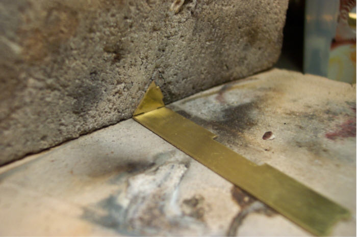

Sonnenblenden
Zuerst die Rohteile aus der Tafel auschneiden und entgraten.
Dann gleich fettrei zum löten machen.
Am besten 2 Feuerfeste Platten oder ähnliches nehmen und zuerst die eine
Seite wie auf dem Foto anordnen.Dann Flußmittel vorsichtig dranstreichen
und mit Silberlot hart verlöten.Danach die andere Seite.
Fertig verlötet:
Danach mit einer Feile die Kanten verputzen und Säubern.
Anprobe:Die Sonne kann scheinen.Die Aussparung oben ist für den
Scheibenwischer der da dann "Durchwedeln
" kann.

Anleitung zum Federende biegen:
Man nehme eine Rundmaterial (Messing oder Stahl) mit Durchmesser 1,5mm und spanne dieses senkrecht mit ca 10mm Überlänge in den Schraubstock.
Man setzte das Federende so an das es gerade im rechten Winkel am Rundmaterial anliegt.
Nun nehme man eine Flachzange (mit Riefen damit die Feder nicht beim biegen herausrutscht)und spanne das Federende gegen das Rundmaterial.
Nun die Feder um das Rundmaterial biegen.Immer wieder nachfassen und Feder weiterbiegen bis das Ende geschlossen ist.
Dann das ganze am anderen Ende.Wer möchte kann die "Schlaufe" noch zulöten.Ist aber nicht zwingend erforderlich .
