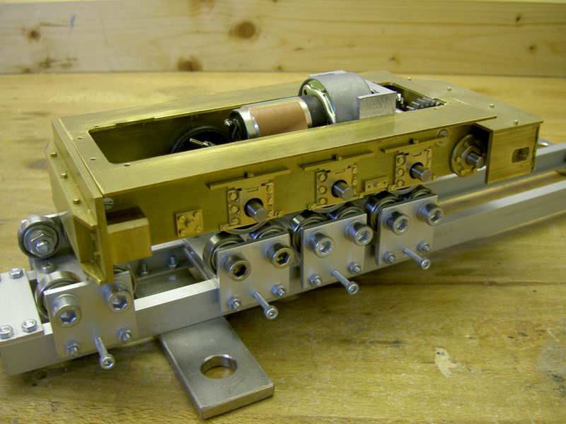

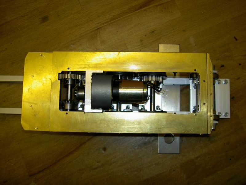

Hallo miteinander!
Ich will heute hier den Rohbau meiner HF130C vorstellen, die ich momentan baue.
Grundlage ist der VTH-Bauplan, der mir allerdings, v. a. im Gehäuse- und Führerhausbereich nicht detailliert genug erscheint.
Abweichend vom Bauplan soll die Lok mit Fernsteuerung und Akkupack laufen, da ich in meinem Garten keinen Strom auf den Schienen habe (und auch keinen will)
Der Antrieb erfolgt über einen Getriebe-Fauli mit zweistufigem Getriebe, die 3. Achse ist angetrieben.
Material ist hauptsächlich Messing, die Motorhaube wird aus Aluminium (um den Akku aufzunehmen, mußte ich einen kleinen Kompromiß bezügl. der Breite machen, was mich allerdings nicht stört, da es auch beim Vorbild unzählige Versionen gibt.)

am Wochenende hab ich mich mal um den Vorbau meiner HK130C gekümmert.
Die Teile sind aus Alu gefräst, die obere Abdeckung wird aus Stahlblech gefertigt. Der hinten überstehende Teil des Akkus wird im Bedienpult des Führerstandes versteckt werden.
Vorne wird noch das Lüftergitter eingesetzt werden (über die Anfertigung bin ich mir aber noch nicht so ganz im Klaren...), ansonsten fehlt natürlich noch die Detaillierung (Griffe, Nieten etc...)
Grüße,
Richard.

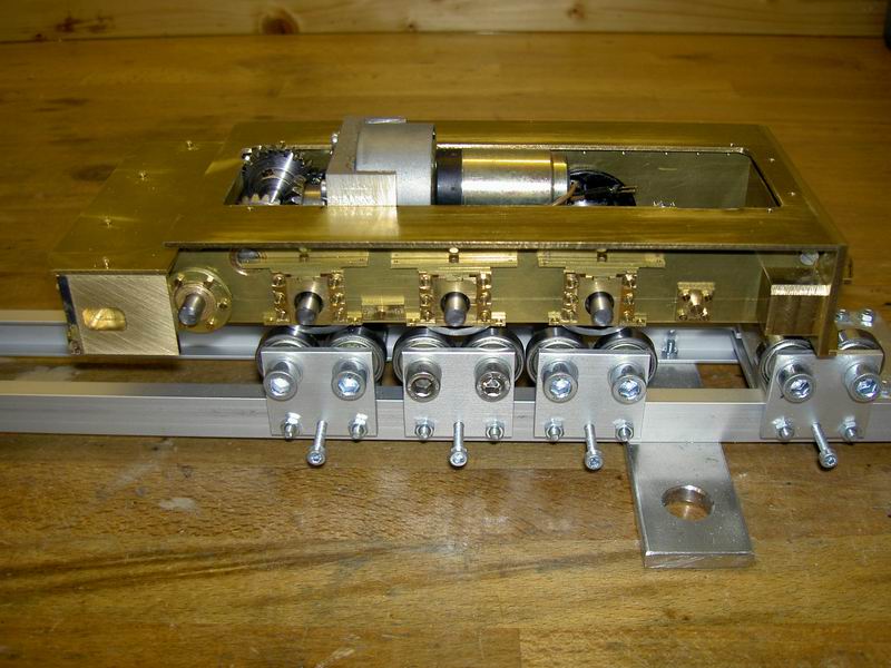

ich will euch mal auf dem Laufenden halten mit meiner HK130.
Hier sind ein paar neue Bilder vom Fahrgestell.
Die Kurbeln und Federimitationen sind fertig, jetzt fehlt noch das vordere Drittel der Treibstangen. Der Antrieb erfolgt wie beim Vorbild auf die Blindwelle und über die Treibstangen.
Natürlich werden die M2-Schlitzschrauben noch durch was zünftigeres ersetzt :wink:
Viele Grüße,
Richard.
