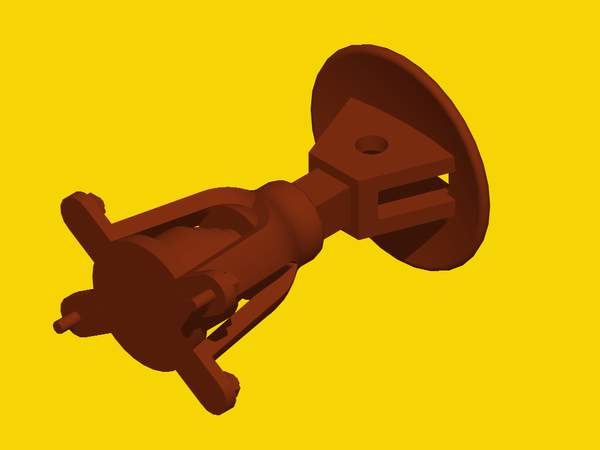

bekanntlich ist beim Vorbild (fast) alles genormt, bis hin zur Blattgröße bestimmter Abreißartikel.
Im Modellbereich sieht es nicht anders aus. Allerdings sind da Normen, besonders wenn sie mit "G" anfangen, oft Ausgangspunkt zäher Diskussionen.
Ich würde mich freuen, wenn es auf meine Norm-Frage eine schnelle Antwort ohne "G"-Ton gibt.
Existiert für Kuppelbolzen an meterspurigen Modellen in 1:22,5 (bitte keine Feldbahnen!!!) eine Vereinheitlichung beim Durchmesser der Kuppelbolzen?
Ich würde dann schnell die Bohrung in meiner Kupplung noch verändern, denn es kann ja sein, dass die Fahrzeuge auch mal fremd gekuppelt werden sollen.
Über eine schnelle Antwort würde ich mich freuen. Nicht dass das einzig Gemeinsame nur noch die 45mm sind.
Winfried

Hallo Winfried,
ich hab so ein Ding im Keller liegen muß ich mal Suchen gehen, aber so 40-50mm Durchmesser hat der Bolzen schon
Mfg Matthias

Hallo Matthias,
von den Maßen bin ich auch ausgegangen und habe ein Modell-Maß von 2,1mm angesetzt.
Aber: Aus technischen Gründen wäre es ja durchaus möglich, dass ein anderer Durchmesser sich in der Szene bereits eingebürgert hat.
Sollte das nicht der Fall sein, lege ich einfach die Original-Umrechnung als Norm fest.
Wer dann was mit mir will, muß sich halt nach mir richten
Winfried

Hallo Winfried
Dein Maß passt schon.Ich verwende bei mir 2mm Kuppelbolzen.
Auch auf Fahrtagen sind mir nie andere begegnet.
Und Hilbert Trichterkupplungen haben dieses Maß ebenfalls obwohl das mit Harz jetzt nichts zu tun hat.

Hallo Marco,
danke für den Tipp.
Hinterher fiel mir auch ein, dass 1000mm etwas begrenzt waren.
In Sachsen waren die Dinger ja auch vertreten
Also gut.
Falls noch jemand etwas zu sagen hat, möge er es jetzt tun
Oder ab Ostermontag für immer über falsche Fehler schweigen
Denn dann geht es ab zum Urmodellbau.
Winfried
