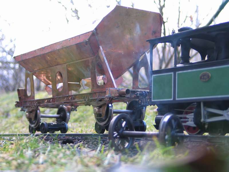

ich will mal nicht nur von den Fortschritten, sondern auch von den Rückschritten berichten. Gestern musste ich das Fahrgestell wieder auseinander nehmen. Ich hatte mich beim Rahmeninnenmaß um ganze 10mm geirrt.
Der Wagen kommt jetzt wesentlich schlanker daher, aber sieht nun wirklich wie das Vorbild aus und die Achsen passen auch. :wink:
:arrow: Zu den Achslagern: Die sind wirklich der Wahnsinn. So gut wie keine Spuren vom Rapid Prototyping und sie passen mit nur minimaler Nacharbeit in die Achshalter. Untermaß zum Kugellager einpressen: 2/100 mm. Perfekt würde ich sagen.
Schotterwagen, wegen schlechter Witterung, am Ort des Geschehens.

Der Schotterwagenprototyp sieht nun in dem Bauzustand schon gigantisch aus.
Mach weiter so.Wenn du mal auf Rollbocken probe fahren möchtest weist du ja wo :wink:

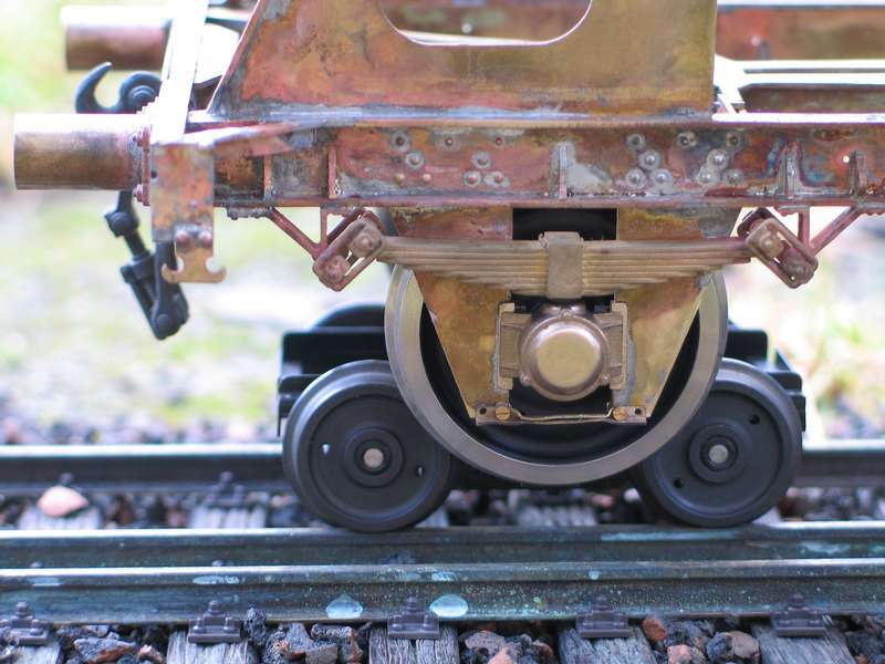

ich habe heute noch ein paar neue Bilder gemacht:
Detailansicht Achsaufhängung.
Die unterschiedlichen Nietkopfgrößen habe ich bei einigen freilaufenden Exemplaren beobachten können.
