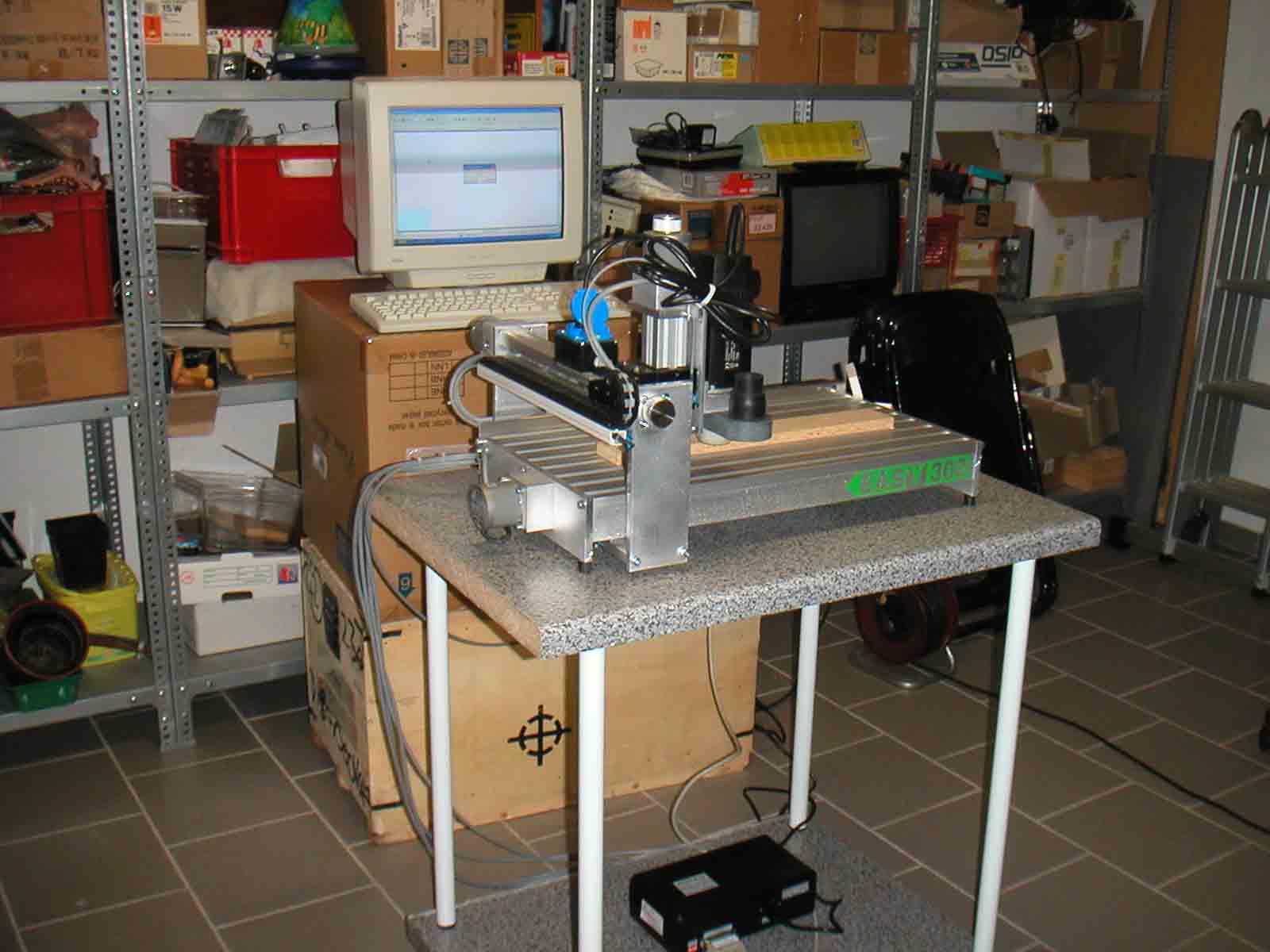

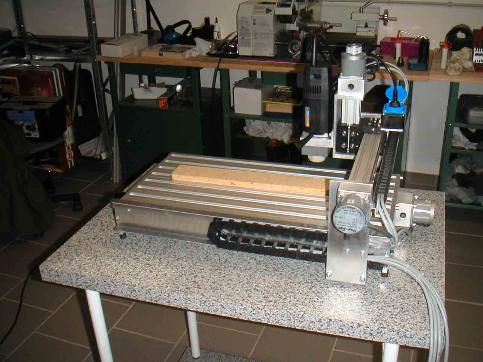

Die Fräse - ausgesucht nach den hier im Forum gefundenen Hinweisen - habe ich bekommen. (Bild siehe unten, leider habe ich noch nicht herausgefunden, wie ich Bilder in den Text einbetten kann)
Die Anlage wurde provisorisch aufgebaut. Jetzt beginnt die Testphase. (Bild siehe unten)
Sofort stellen sich neue Fragen:

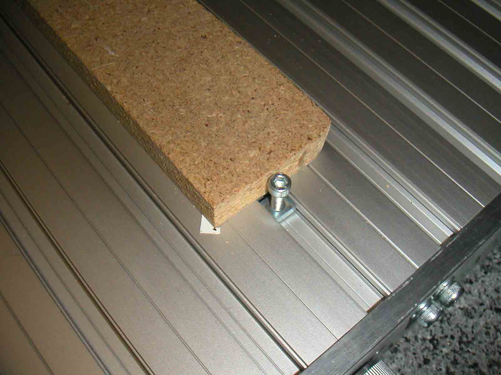

1. Wie spannt man das Werkstück richtig ein. Eine Anleitung oder ein Bild habe ich noch nicht gefunden. (Bild siehe unten)
2. Wenn ich die Fräse ganz in die Spannzange einsetze, schaut die Frässpitze nicht mehr unten aus der Halterung heraus. Um Fräsen zu können, wird daher der Schaft nur zur Hälfte in die Spannzange eingeführt. Kann dabei nicht das Futter oder das Fräsenlager Schaden nehmen?
3. Welche Software benutzt Ihr zum Konstruieren. Der Maschinenhersteller (EAS) empfiehlt Corel Draw 9. Wäre ggf. ein spezielles CAD-Programm sinnvoller, evtl. sogar 3D Konstruktion und Bearbeitung?

zum Spannen habe ich unter phpBB2/viewtopic.php?p=227629 etwas geschrieben.

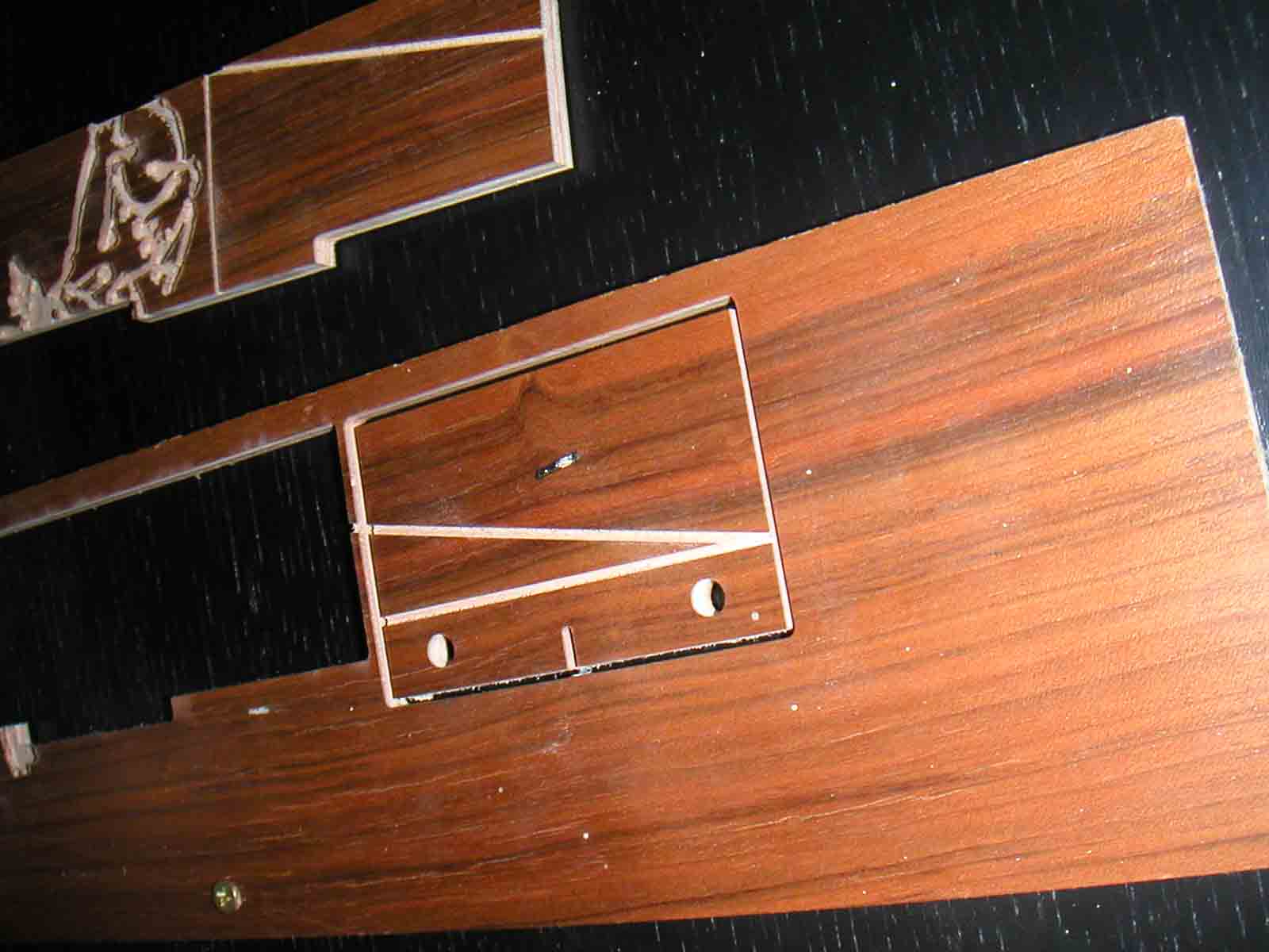

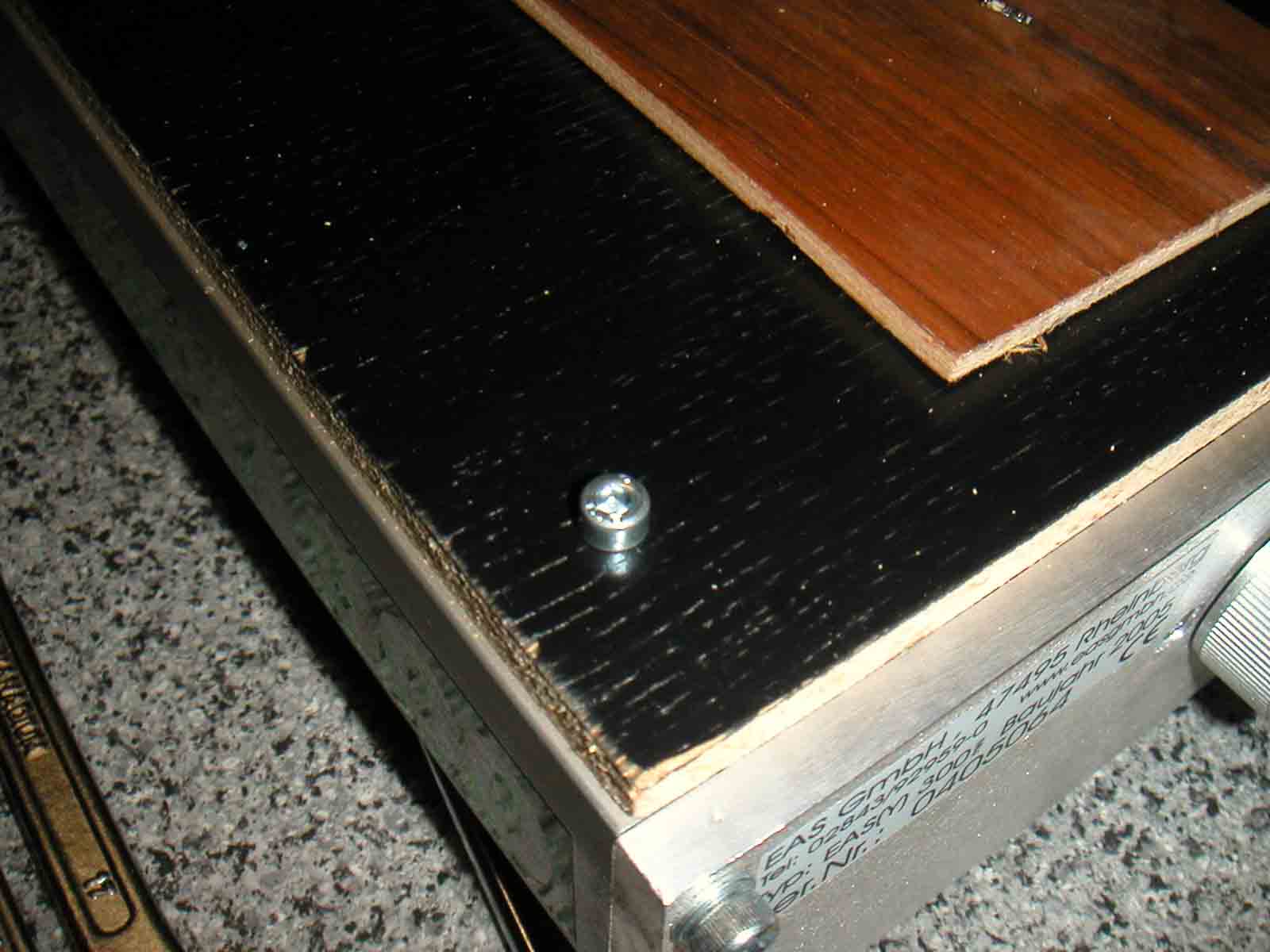

Wie auf den Bildern unten zu sehen, habe ich die Ratschläge beherzigt. Das Unterbaubrett zum Schutz des Geräts habe ich mittels Maschinenschrauben befestigt, das Werkstück mittels Holzschrauben auf dem Unterbau. Das lässt sich sicher noch verfeinern.
Als erstes Projekt habe ich die Holzmodellbahn nach dem Buch von Richard Grebler ausgesucht. Die Zeichnungen habe ich mittels Turbo-CAD V10 erstellt. Dieses Programm war als Vollversion günstig zu kriegen. Allerdings funktioniert der Exportfilter für HPGL-Dateien nicht richtig. Ich habe dazu die Zeichung als DXF-Datei exportiert und in BOcnc (Freeware) in eine PLT-Datei transformiert.
Jetzt kommt NC-EAS(Y) damit zurecht. Bis auf einen Fehler (beim Fahren von einer Fräsbahn zur nächsten wurde der Fräser nicht angehoben) funktioniert es. Nach dem Ausfräsen der Teile wurden diese allerdings durch die Staubabsaugung angehoben, kostete mich einen Fräser. Entweder werde ich auf die Absaugung verzichten, oder ich muss die Platte etwas fixieren siehe phpBB2/viewtopic.php?p=227629
