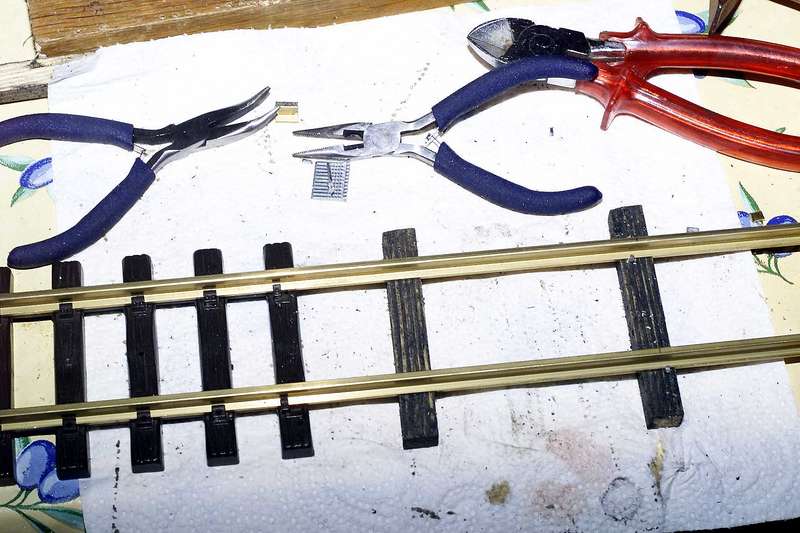

links der lgb-schwellenrost, die gekröpfte zange und der zentimeter schienenprofil dienen zum einschlagen der tackernägel

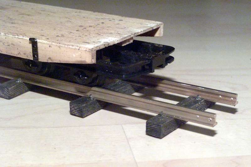

gleisende. für die später zu bauenden laschen sind die löcher gebohrt (abstand 10 mm). diese kiefernleisten hier sind leider grob gemasert.

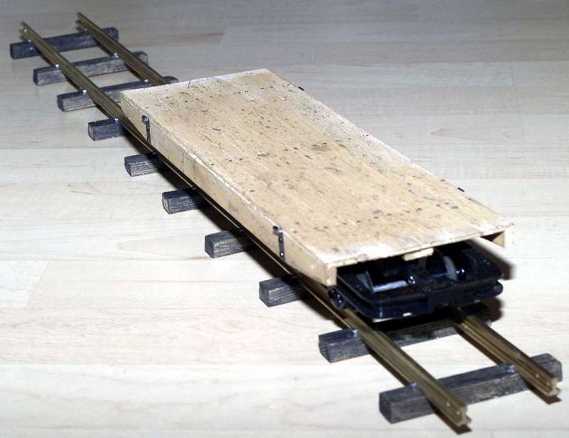

das ganze 750 mm lange gleisjoch. als probant mußte das chassis für meinen smoschewer-freelance-rübenbahn-wagen dienen.
