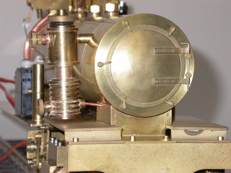

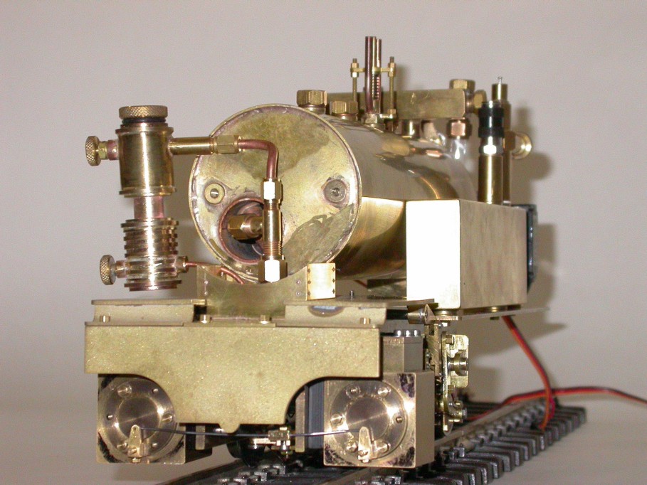

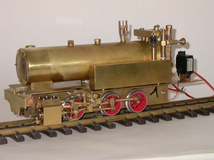

Die vergangenen freien Tage waren doch sehr wertvoll für den Weiterbau an meiner Lok. Bin jetzt bei 3550 Gramm angekommen, für mein Erstlingswerk ein gutes Gewicht.
Der Öler nach dem Überhitzerrohr hat zwar einiges an arbeit verursacht, bin aber mit dem Ergebniss zufrieden. Jetzt muß nur noch das Öl wissen wo es hin soll. Hoffentlich klappt auch noch die Drosselung der Ölmenge vernünftig.
Bitte um Kritik an meiner Öler konstruktion, falls sich da ein wesentlichlicher Fehler eingeschlichen hat. Bin immer noch unsicher was die Wirkungsweise angeht. Ein Dampfstrahlöler leuchtet mir schon wesentlich mehr ein.
Meine Hartlötungen werden auch immer besser, liegt wohl an der Übung und macht auch immer mehr Spaß. Zum reinigen der Teile verwende ich jetzt nur noch normalen Essig (5%), ist auch wesentlich ungefährlicher als andere Säuren und wird bei mir in der Küche gemacht.
Zum Glück ist Sinsheim nicht mehr fern, ich benötige doch noch einige Kleinteile um meine Lok vollends fertig zu stellen.
Ich wüßte auch noch ganz gerne wir ihr eure Gehäuseteile mit Nieten anreichert oder eventuell diese auch ins Blech prägt.

das sieht schon sehr schön gearbeitet aus, was Du da vorstellst. Die Eckigen Zylinder sind sicher der (eingeschränkten) Maschinenausstattung geschuldet. Interessant ist das seitlich versetzte Flammrohr: das müsste eine wesentlich bessere Wasserzirkulation und damit Heizleistung ergeben als Quersieder (die Du wohl trotzdem drin hast; ohne diese müsste es noch besser gehen). Wie speist Du nach? Bin gespannt auf weitere Berichte!

das sieht fürs erstlingswerk doch schin sehr gut aus.Bei den Zylindern muss ich Max recht geben.Ich würde versuchen diese abzurunden.Ansonsten bin ich auf das gehäuse gespannt.

wieso müßte es ohne Quersieder noch besser gehen? Durch die Quersieder wird die Abgashitze nach dem Brenner doch erst richtig auf das Wasser umgeleitet. Ohne würde sie mehr oder weniger nutzlos durch den Schornstein entweichen....????
Trotzdem Respekt für die Messingarbeit. Sieht gut aus.

Hallo Max25
Ein Bild des Flammrohrs mit 4 Quersiederohren sieht man in diesem Beitrag weiter vorne.
Das versetzte Flammrohr habe ich bei vielen Kesseln schon gesehen. Ich denke es dient dazu die Einbaulage des Wasserstandes möglichst tief zu halten.
Die Nachspeisung erfolgt über ein Regner Speiseventil, seitlich beim Servo.
Die Zylinder waren eine meiner ersten Teile die ich für die Lok gerfertigt habe. Sie sind aus dem Vollen mit vielen Arbeitschritten gefertigt. Bei jeder Bearbeitung hatte ich Angst das etwas schief geht. Zunächst stand nur die Funktion im Vordergrund um auch die weiteren Antriebsteile zu fertigen.
Heute würde ich die Antriebszylinder auf eine andere Art fertigen.

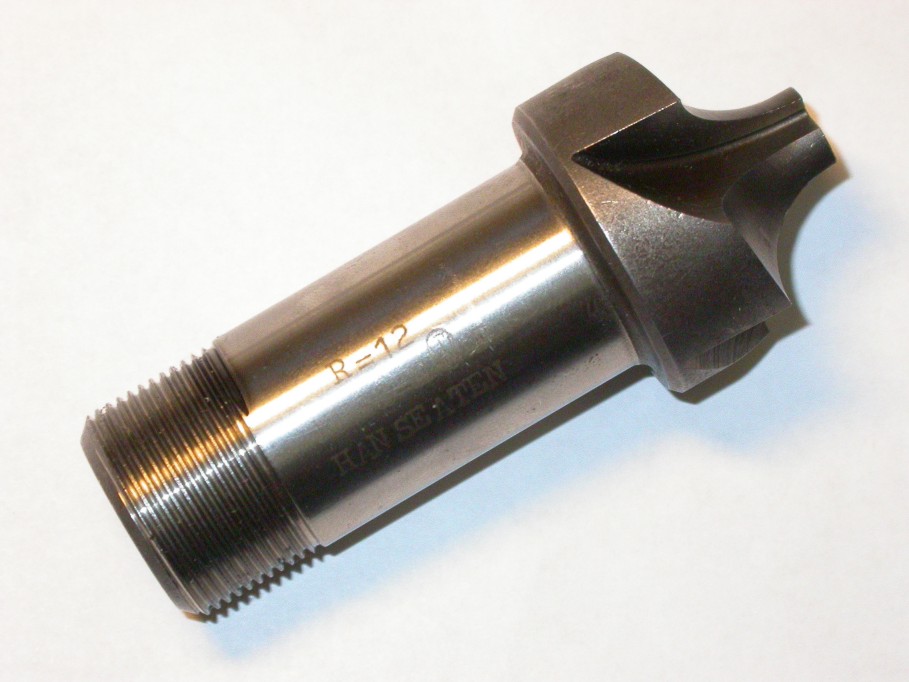

Das Abrunden der Zylinder soll mit einem Radiusfäser geschehen vor welchem ich bisher noch zuviel Respekt habe, ebenfalls die Sorge dabei die Zylinder zu beschädigen.
Marco: Wie verarbeitest du den deine Nieten ?
