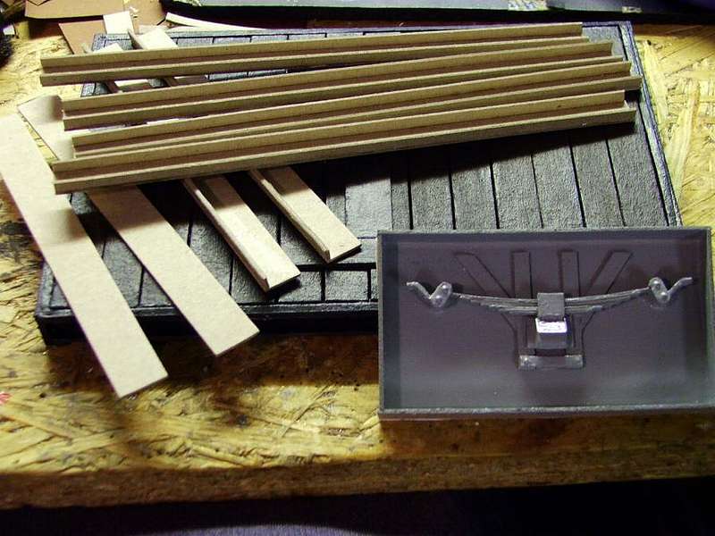

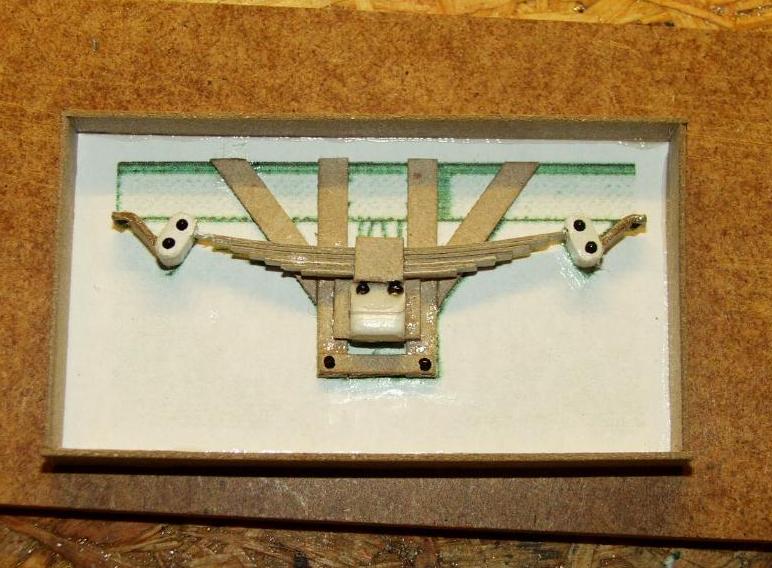

Zuerst das Urmodell für die Achslager und Federn
DS_01 (Regalbahner)
Die Zeichnung aus der Harzbibel wurde entsprechend vergrößert , die Teile
gleich darauf geklebt und auch noch einen Rand um die Form .
Man lernt ja immer noch was dazu :wink:
DS_03 (Regalbahner)
Der erste Rahmen sowie die Träger für den zweiten sind auch schon fertig .
Die Form für's Achslager muss noch trocknen , morgen kommte dann die Silikonform drann .

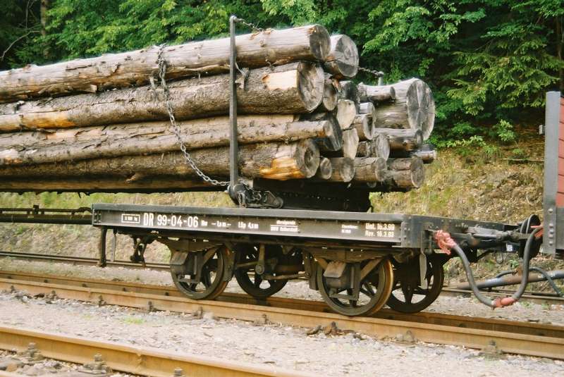

ps . hätte ich doch fast das Vorbild vergessen :oops:
fotos/data/615/332F1000011.JPG
Bild aus der Harzer Wagengalerie vom Roller :hallo:
Der 08-er ist laut Heiliger Schrift des Harzes Ende der Achziger verschrottet worden :cry:

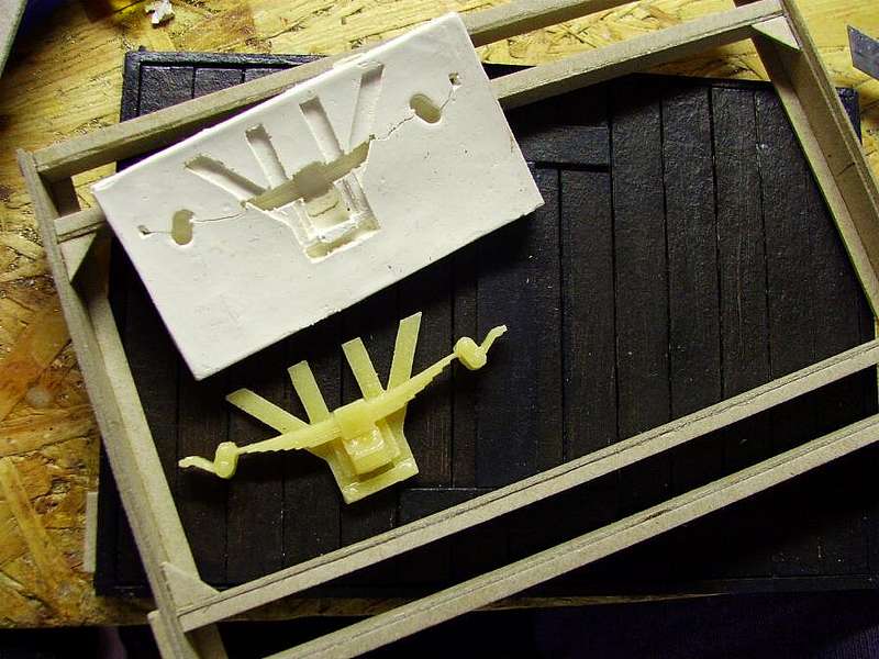

Weiter geht's , zweiter Rahmen fast fertig ,
Silikonform gelungen :wink: und auch der erste Abguss ist ganz ok .
DS_04 (Regalbahner)
Die kleine Blase links am Achslagerdeckel wird zugekittet :wink:
