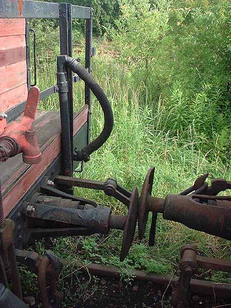

ob das jetzt alles richtig vorbildgerecht ist , weiss ich nicht . Ich habe mich an diesem Bild von viereKa orientiert . (Danke)
fotos/data/644/224kPuffer.jpg

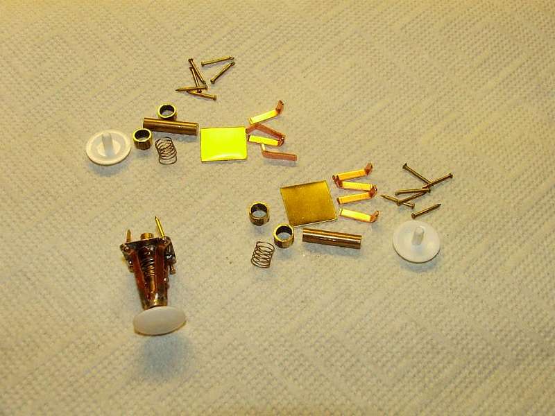

Ps. ich hänge mal noch ein Bild vom Material für zwei Puffer an
Federpuffer_05 (Regalbahner)
