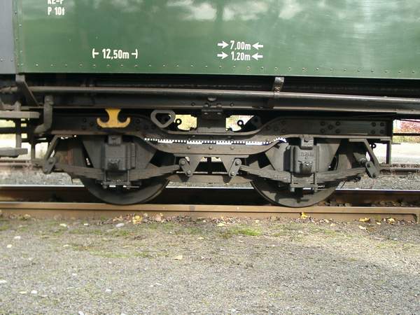

Mittels freundlicher Hinweise einiger Buntbahner :wink: und etwas Googelei
bin ich erstmal auf die Bauart Weyer gestoßen . Diese Teile sind aber doch recht
unterschiedlich im Detail . Die Erleuchtung kam erst mit Hilfe Prellbocks Detailfotos
der Drehgestelle unter den Traditionswagen .
mit freundl. Genehmigung geliehen by Prellbock

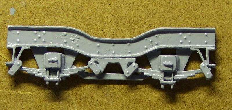

Ich baute mir also ein "Urmodell" aus Pappe , was mit Sekundenkleber getränkt
und mit Alkydharzlack gestrichen recht stabiel ist .
Das Teil ist keinesfalls perfekt , also Nietenzähler wegschauen .
Davon erstellte ich eine Silikonform .
In der Mitte ist der Testabguss in Gips , etwas missglückt :oops: aber die Form schien mir brauchbar .
Die Suche nach passendem Gießharz war nicht so ganz einfach . Ein Tipp vom
Otter führte mich zu den Panzerbauern und da fand ich dann auch ein recht
vernünftiges Harz :D http://www.rai-ro.de/main.htm

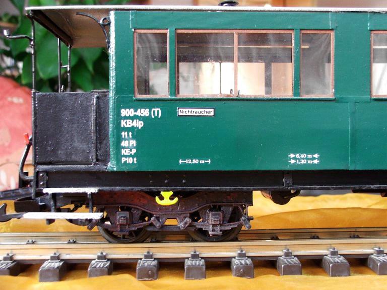

Drauflos gegossen wie verrückt und dann die erste Stellprobe mit den Drehgestellblenden .
:D :D :D
und unterm Wagen schaut's auch nicht schlecht aus .

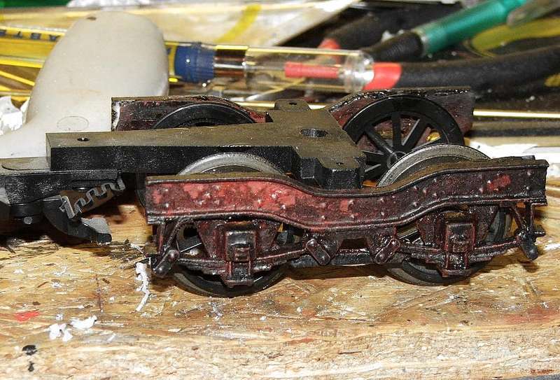

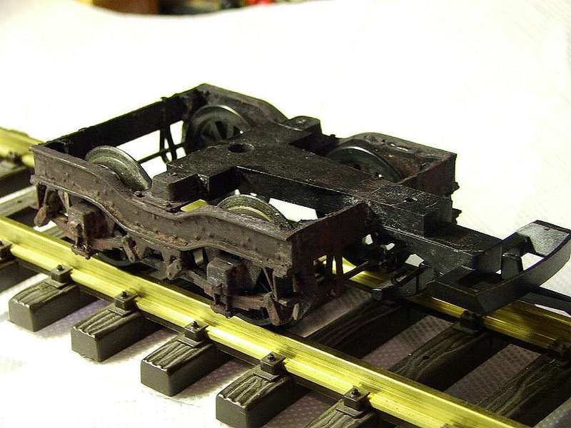

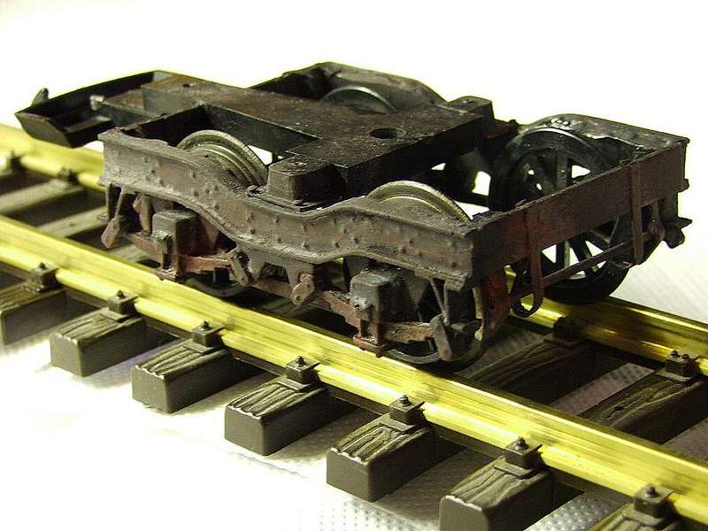

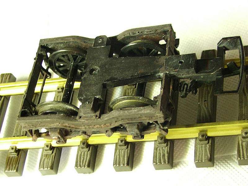

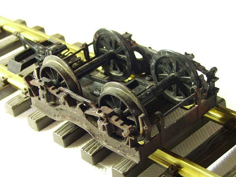

Gestern habe ich dann das erste Drehgestell zusammengebaut .
Die Verbindung zur LGB Deichsel übernehmen zwei kleine Kupferbleche , welche
von unten mit der Dechsel verschraubt und von Oben mittels zweier Messingnägel mit den Blenden verklebt sind .
die Querträger sind dicke Pappstreifen (jedes andere Material ginge natürlich auch :wink: )
Diese sind mit der Deichsel und den Blenden verklebt .
Die Räder sitzen in 3,2 mm Bohrungen . Lagerhülsen habe ich mir gespart , erstens fahren meine Wagen sehr selten :wink: und zweitens ging es beim
Bohren seeehr knapp zu . Eins habe ich dabei geschrottet :cry:
Die Bremsklötze sind rechts und links auf einen 1,5 mm Kupferdraht geklebt und
dann komplett an den Querträger .
Das Ganze ist sicher kein Modell in Museumsqualität aber die Nürnberger Drehgestelle gehören einfach nicht unter diese Wagen und sehen im Vergleich doch etwas einfach :wink: aus .
Jetzt benötigt der ganze Wagen natürlich noch einen Erfrischungskur . Dazu aber dann mehr im entsprechenden Thread .
