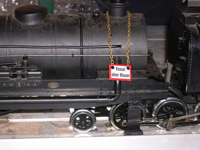

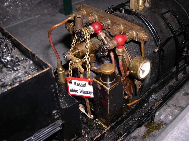

Leider durch einen Kesselriss wurde die Garratt class 16a bis auf weiteres kalt abgestellt.
Nach ca 100 Betriebsstunden steht auch eine größere Revision an.
Ich hoffe das das AW Brockenblick die Lok bis Mai 2006 wieder zum Laufen bringt, da erstmal andere Loks Vorang haben.

kalt (Ralf)
Schade (Ralf)
