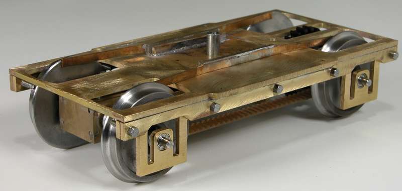

ich war in den letzten Wochen nicht untätig und habe für einen Zahnradtriebwagen eines Freundes ein Drehgestell mit Antrieb konstruiert. Es ist mal wieder eine Steckkonstruktion aus 2mm Messing, die verlötet und verschraubt wird (man will die Achsen ja ausbauen können). Der Achsabstand ist übrigens 100mm. Am Drehgestell werden später noch Achsblenden befestigt, daher auch die Ausschnitte an den Achslagern.
Nach einigen Rückschlägen läuft nun der Prototyp. Die Mini-Serie von vier Stück wird dann sauberer gebaut, aber beim ersten musste ich viel experimentieren. Besonders knifflig ist die niedrige Ausführung des Originaldrehgestells.

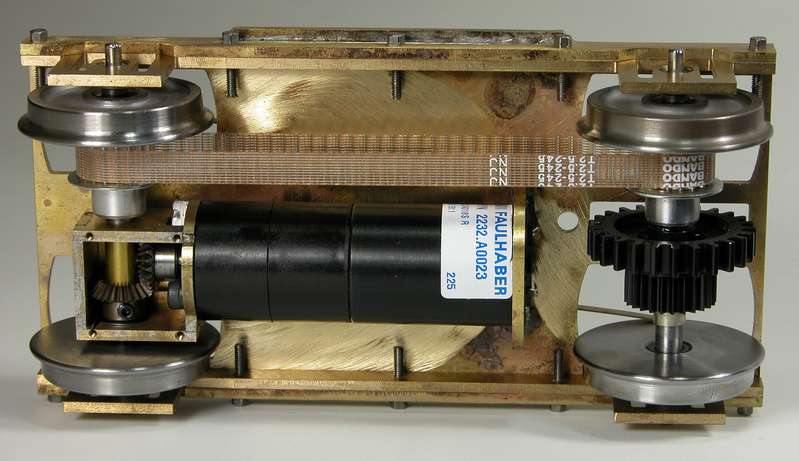

Und der selbstgebaute Antrieb dazu:
Der Motor hat 8W und bei einer Übersetzung von 19:1 kann ich das Zahnstangenrad kaum noch festhalten. Die finale Übersetzung wird 29:1 sein, damit der Triebwagen die 100% Steigung schafft.
Hier noch zwei Bilder vom Drehgestell:

Saubere Arbeit Fido...
Der Antrieb sieht ähnlich aus wie der aus dem T1-Projekt. Die Verbindung mittels Zahnriemen macht auch einen guten Eindruck. Diese Variante ist in solchen Antrieben einfach unschlagbar. Ich hatte bisher gerne Ketten verbaut, welche jedoch lauter sind. Dafür spart man sich das Geräuschmodul :-P

Hiho Fido,
Der Antrieb sieht richtig fein aus - im Grunde ein einfacher Aufbau und doch genial. :biggthumpup: Dass Du hier auf eine Dreipunktlagerung verzichtet hast, halte ich für einen tragfähigen Kompromiss. Schließlich hat der Triebwagen ja zwei Drehgestelle und die Geschichte wäre sonst womöglich zu kompliziert geworden.
Aber eine andere Frage beschäftigt mich ......
:arrow: Gibt es schon Erfahrungswerte von Testfahrten ? Das Zahnrad ist ja offensichtlich auf der gleichen Achse wie die Räder. Nachdem das Zahnrad einen kleineren Laufkreisdurchmesser als die Räder hat, macht es natürlich auch "weniger Meter". Führt das zu spürbaren Reib- oder Schleudereffekten :?: :?: :?:

Stoffel hat geschrieben:Das Zahnrad ist ja offensichtlich auf der gleichen Achse wie die Räder. Nachdem das Zahnrad einen kleineren Laufkreisdurchmesser als die Räder hat, macht es natürlich auch "weniger Meter". Führt das zu spürbaren Reib- oder Schleudereffekten :?:
Hallo Stoffel,
eine Dreipunktlagerung, wie ich sie selbst favorisiere, musste leider ausfallen, da das Drehgestell viel zu flach ist. Ich musste da wirklich auf 1/10 mm genau arbeiten, um den Antrieb unterzubringen.
Bis jetzt habe ich nur den Fidotest ohne Zahnstange durchgeführt. Dazu nimmt man ein altes Messingleis, einen Prellbock (nein, nicht Winfried, wobei der das auch könnte) oder ein paar fette Messingklötze, beschwert das Drehgestell mit 1 kg und läßt es 4h auf der Stelle laufen. Parallel messe ich die Stromaufnahme. Kurzzeitig habe ich auch 2kg darauf gepackt. Bei 2kg Belastung nimmt es stolze 0,4A bei 18V auf.
Nach dieser Tortur bekommt es dann den Fido-Stempel :-)
Auf der Zahnstange konnte ich es nicht testen. Aber ich verbaute original LGB-Zahnradachsen und die funktionieren doch woanders auch. Daher hoffe ich, dass sie es auch in unserem Drehgestell tun.

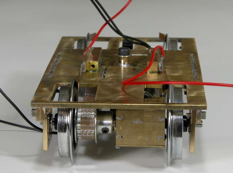

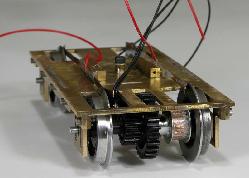

ich haben fertig:
Gornergrat Drehgestell final (fido)
Im Unterschied zu dem Prototypen für Schkeuditz sind nun die Rasätze von MiHa eingebaut, bei denen sich die Radscheiben gut abziehen und wieder fest aufpressen lassen.
Außerdem sind die Achsen unter den Kegelrädern im Getriebe abgeflacht, damit sich keine der Madenschrauben löst. Die Zahnriemenscheiben sowie das LGB-Zahnrad sind mit Loctite Fügen-Welle-Nabe auf die Achsen geklebt. Das hält bombenfest und spart gegenüber einer Variante zum Verschrauben viel Zeit.
Das Messingrohr im Getriebe, dass mein Zahnflankenspiel einstellt, ist ebenfalls neu. Bei den T1 Getrieben wird es serienmäßig beiliegen.
Nach den Fotos habe ich natürlich das Getriebe mit Fett gefüllt und den Deckel mit zwei M1,6 Schrauben befestigt.
PS: Die zu langen M2 Schrauben sind kein Qualitätsmangel, sondern für die Bestigung von Anbauteilen vorgesehen. Im Klartext: ich war zu faul zum Kürzen :-)
