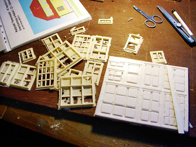

Deshalb hier extra für Dich ein Bild der ersten Fensterrahmenabgüsse.

Hallo Uli,
nach dem "Ertragen" eines Anschisses kann ich immer noch besser Basteln. Ja teilweise kommen mir während des Anschisses die Ideen dazu, da ich selten auf das Gekakele höre.
Jedenfalls sieht das mit den Fensterrahmen ganz gut aus und jetzt habe ich auch Mut, es doch mal mit dem Abguß von Teilen zu versuchen. Nun baue die Fensterrahmen ordentlich ein und zeige den weiteren baufortschritt. Sonst gibt es wieder einen Anschiß :D :D

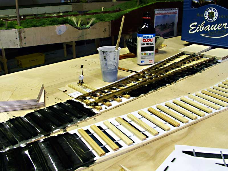

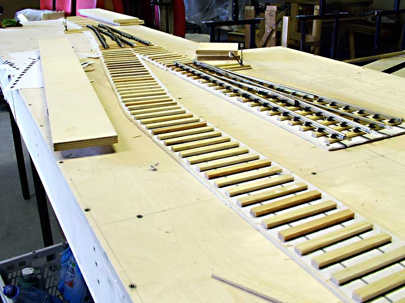

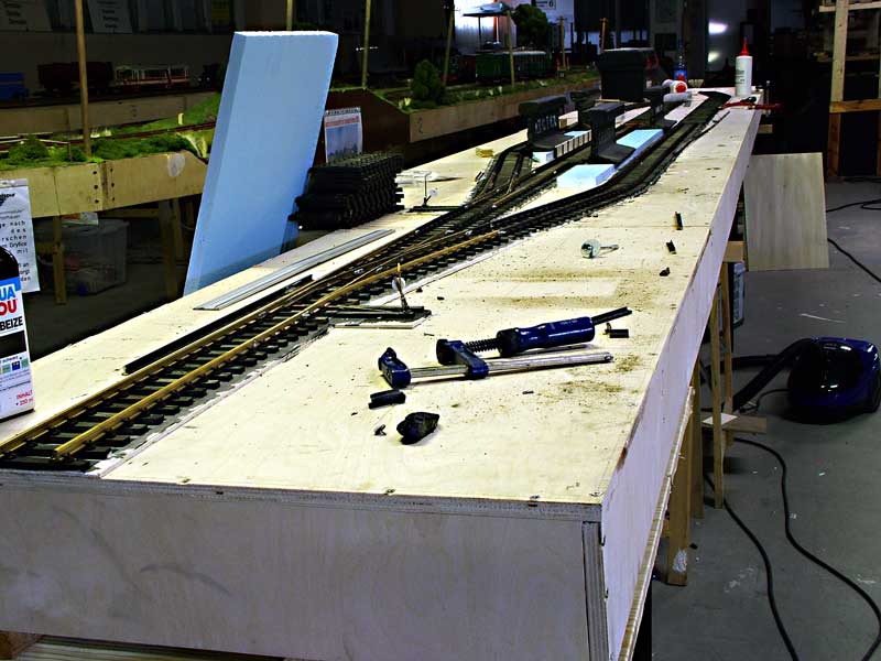

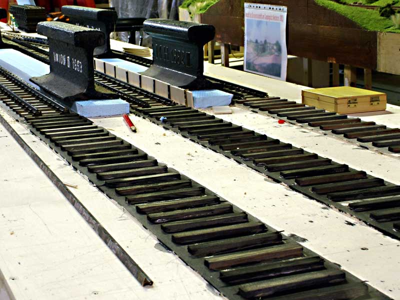

der Bau der Module des Bäderbahnhofs Pogorzelica Gry (Fischerkaten) schreitet voran. Nachdem am letzten Wochenende alle Modulkästen gebaut waren, wurden die ersten Schwellen zwecks Höhenausgleich mit den Eigenbauweichen auf 4mm-Sperrholz verlegt.

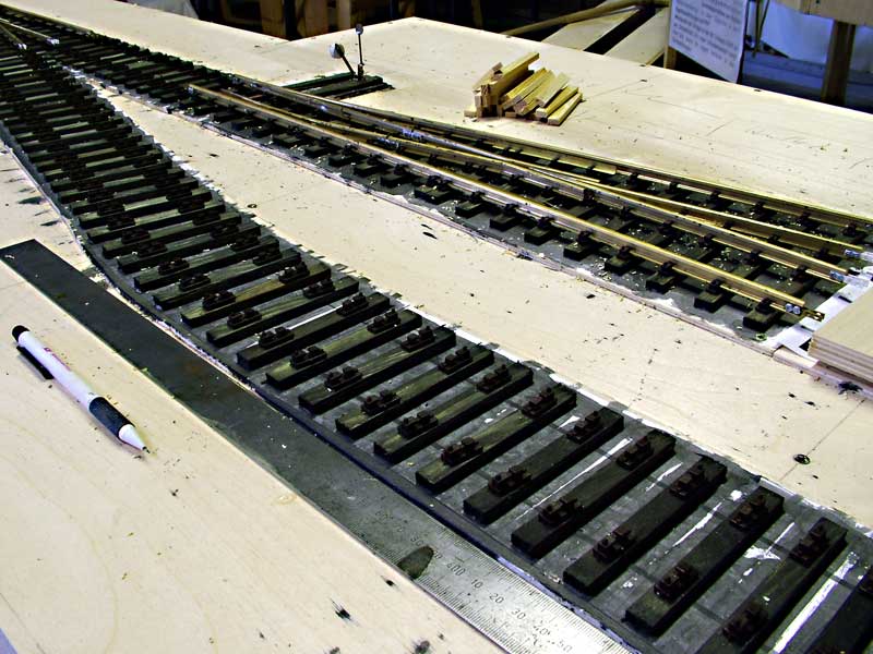

Im folgenden Arbeitsschritt wurden die Schwellen mit verdünnter schwarzer Holzbeize gebeizt. Damit denke ich den typischen ausgeblichen Farbzustand recht alter Schwellen getroffen zu haben.

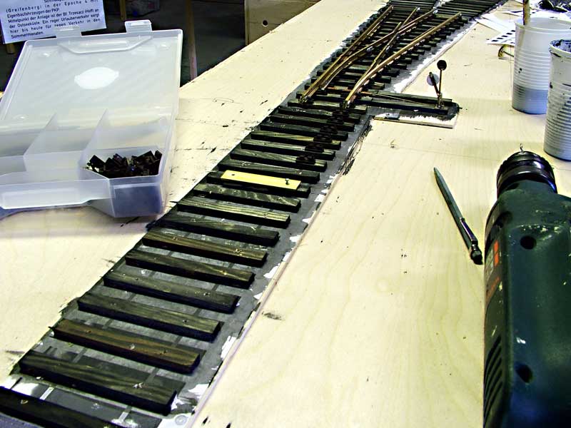

Danach wurden die Aufnahmebohrungen für die Thiel-Kleineisen erstellt:
Die für die Aufnahme des Schienenprofils vorbereiteten Schwellen:

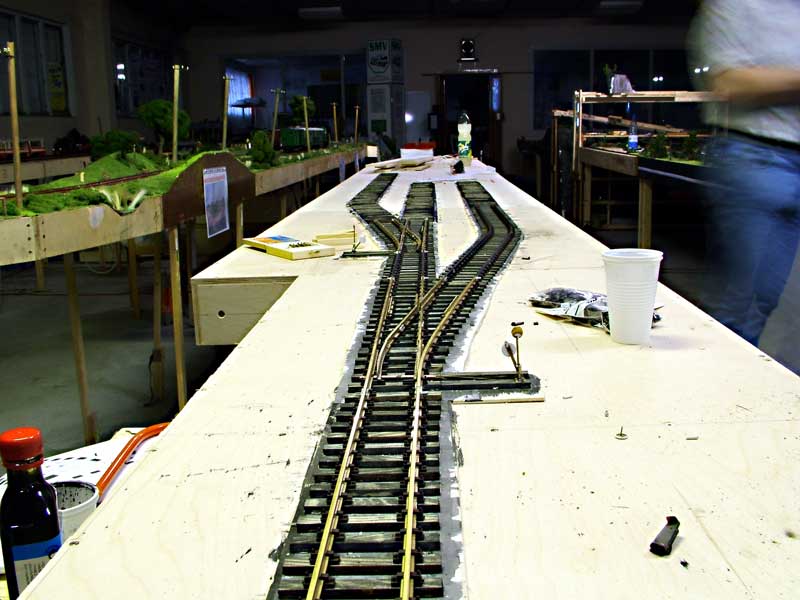

Am heutigen Abend waren ca. 25% der Gleise verlegt und auf der Hälfte der Module lagen die Schwellen:
Noch ein Überblick über die Module:
Soweit mein heutiger Bericht, Der Bau des Bahnhofsgebäudes schreitet ebenfalls voran. Davon gibt es sicher auch bald einen Bericht.

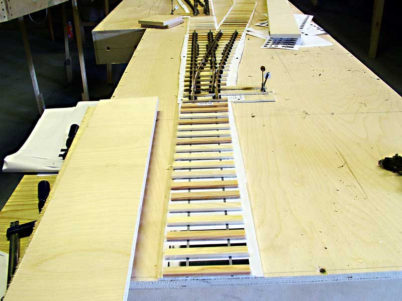

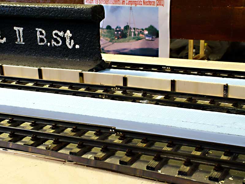

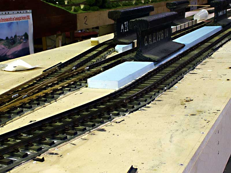

nachdem einiger Stress zu bewältigen war, möchte ich mal wieder vom Fortgang der Arbeiten berichten:
Auf der Hälfte der Module liegen nun schon die Gleise und die "Baugesellschaft" hat mit dem Bau der Bahnsteige begonnen.
Blick auf die im Bau befindliche Bahnsteigkante aus "Betonteilen".
Blick von der anderen Seite - auch hier liegen schon die Schwellen.
Uli
Beiträge: 6528
Re: Bäderbahnhof in IIm
Hallo Uli,
deine Gleise werde richtig gut. Selbstbau auf Schwellen finde ich sowieso Klasse.
Du scheinst aber mit dem Schienenprofil etwas durcheinander gekommen zu sein. Da liegen einige Profile auf den Bahnsteigen, die sogar noch etwas höher als die LGBums-Profile sind :lol:
